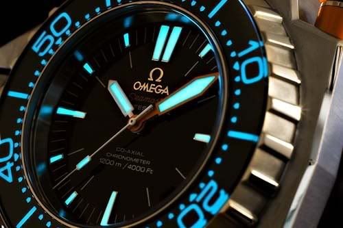

Swoja droga, jak sie wkurze na Casio to sprawie sobie takie cudo, jak nizej - wytrzymalosc 1200 metrow, ciekawe czy paruje. :P (Ceny lepiej sprawdzac nie bede, bo inaczej bede musial to cudo usunac z mojej listy zakupow w przyszlosci :P ).
więcej http://www.fratellowatches.com/review-omega-seamaster-professional-ploprof-1200m/
