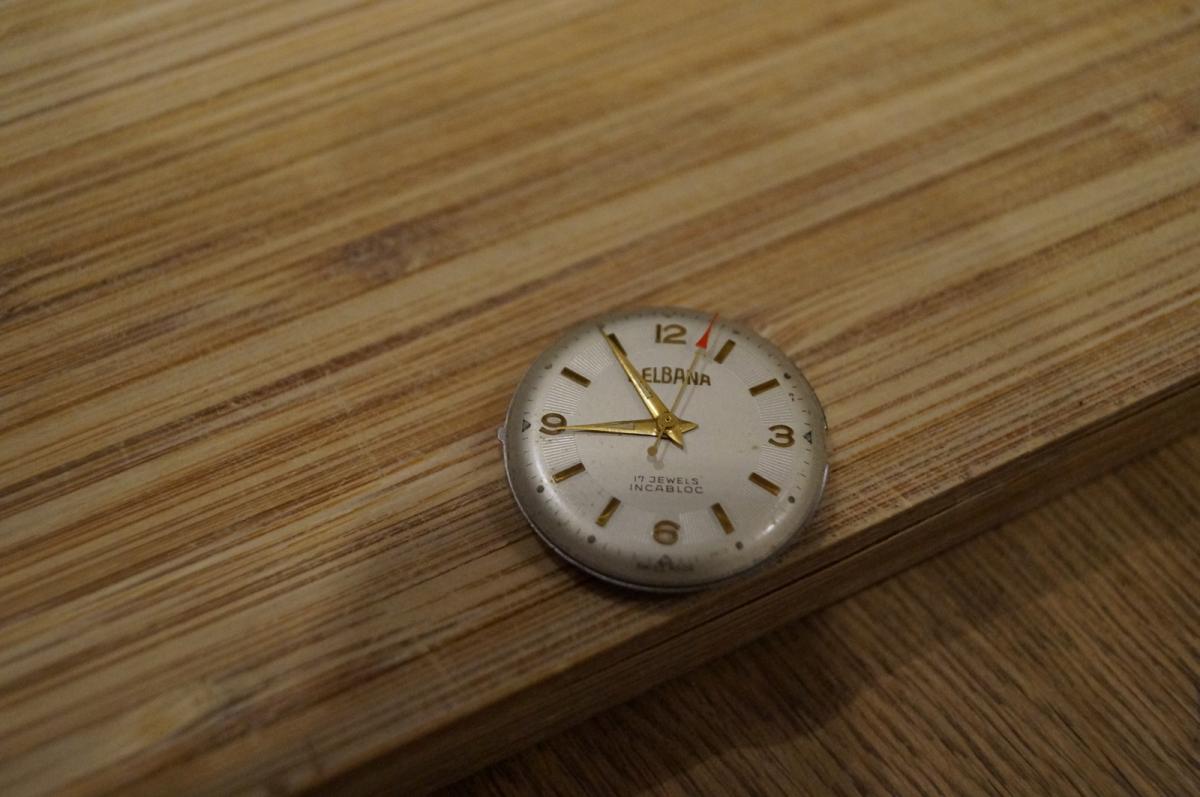

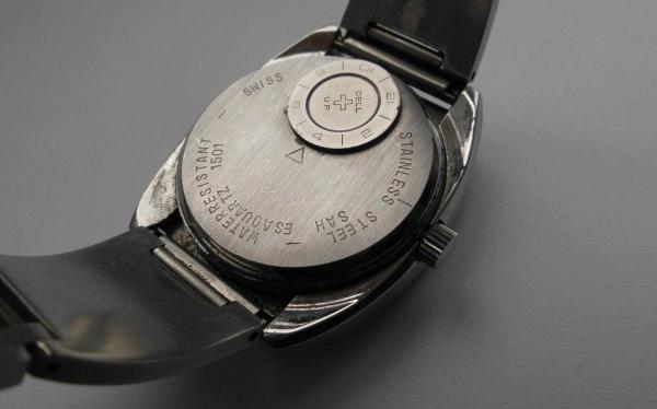

Lepszego juz chyba telefonem nie zrobie.
Ciekawostka  jest da mnie stalowa koperta.
No i cały zegarek w oryginale i bardzo ładny. Ciekawy egzemplarz.

Kopert w stali do Delban raczej nie dawali. No i brak jakiegoś oznaczenia na kopercie/deklu :ph34r:
Mam ze trzy Delbany z argentyńskiego kierunku w podobnym wykonaniu, jeśli chodzi o kopertę i dekiel, między innymi podobną czarnulkę. Więc raczej wszystko jest w porządku. :)

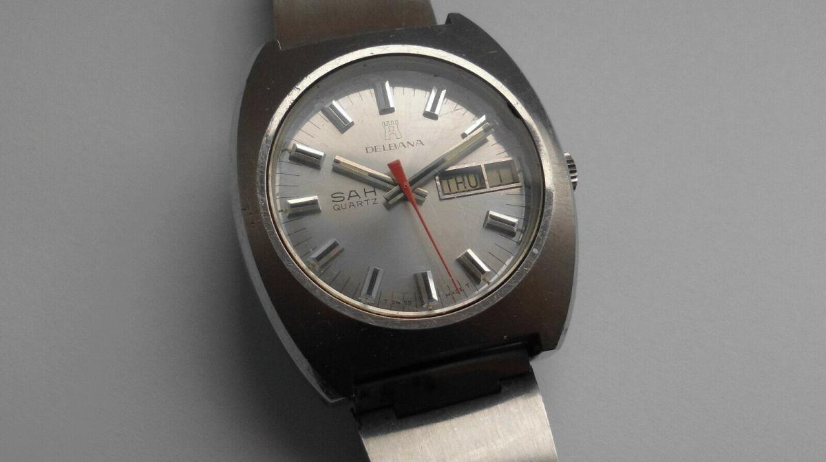

No wiec cos takiego.Szczerze mowiac nie wyglada mi to na lata 80-te.

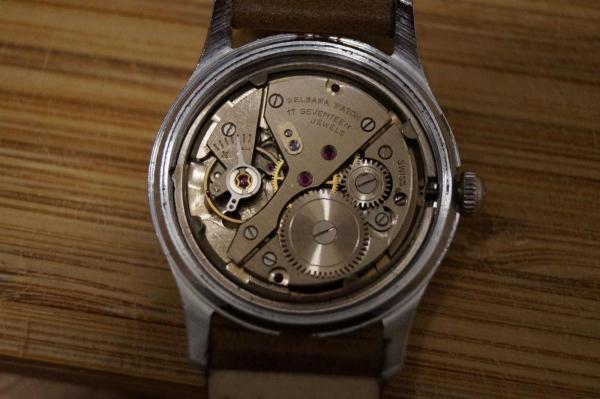

Co sądzicie o takim egzemplarzu... zestawienie werk/koperta/tarcza/wskazówki. Czy jest oryginalne dla tego modelu? Do tego stan można by powiedzieć, że aż za ładny na swoje lata :)
Oprócz szkła wszystko masz w oryginale.
Ten model jest dość odporny na „starzenie”. A dodatkowo po kopercie widać, że zegarek nie był katowany.
Bardzo ładny egzemplarz.
Gratuluję :)

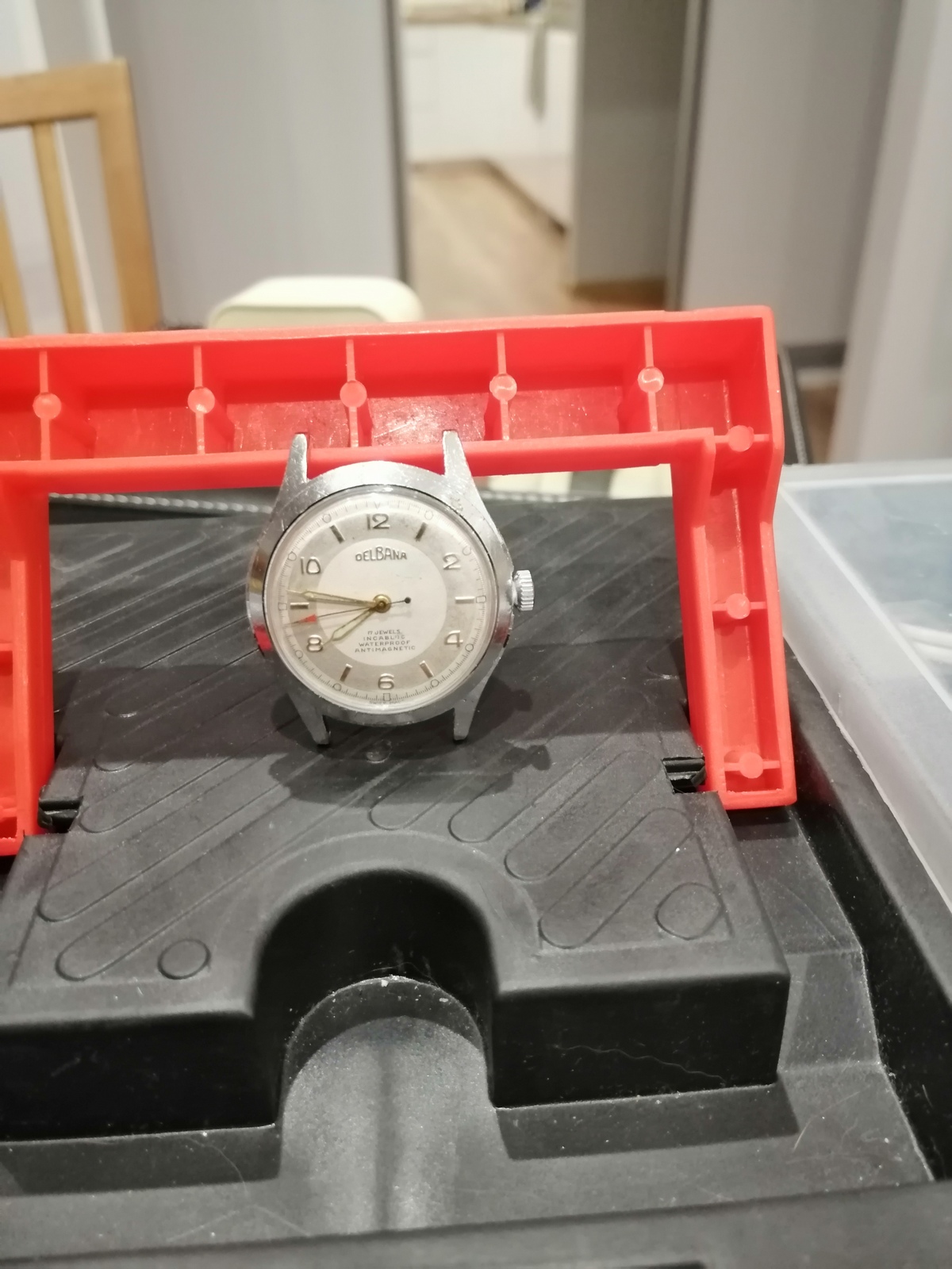

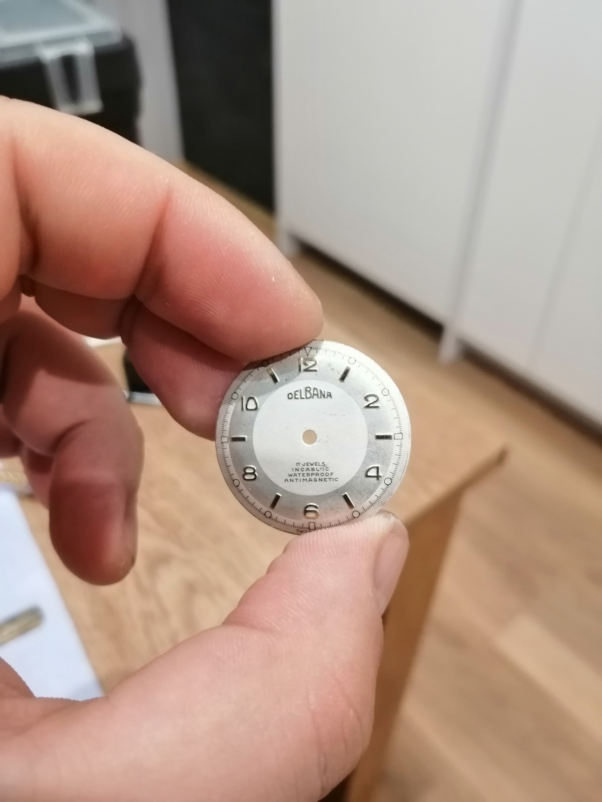

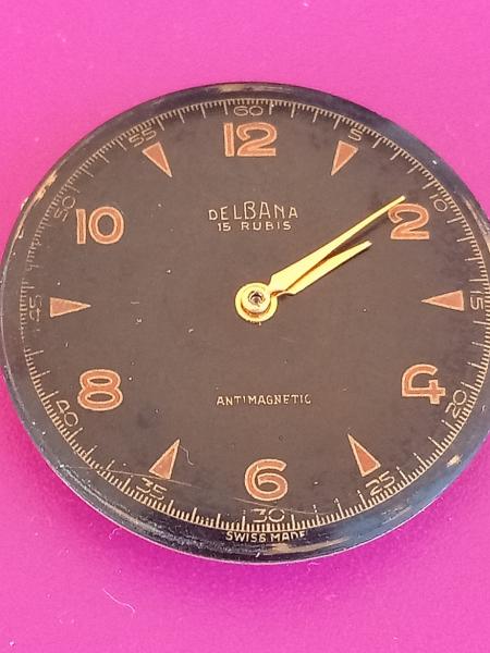

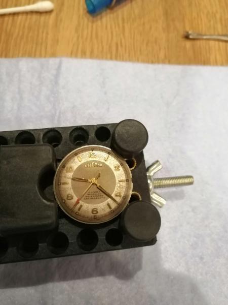

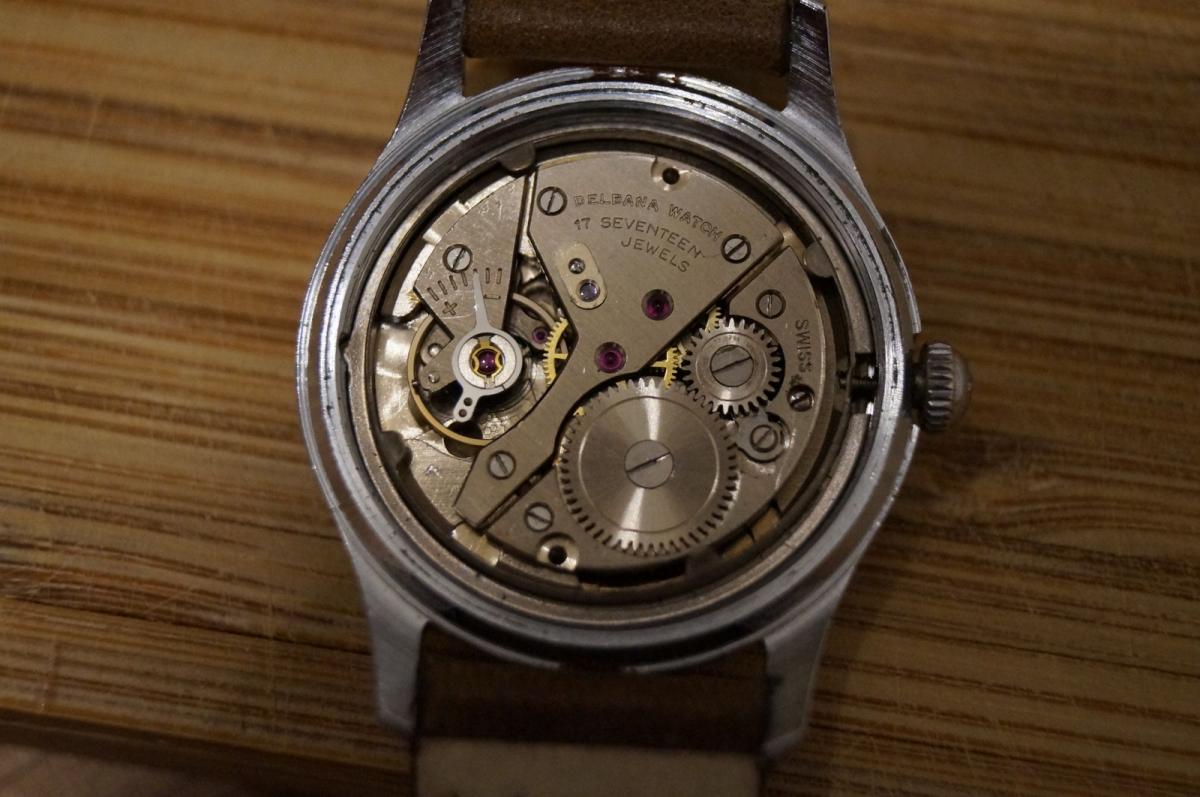

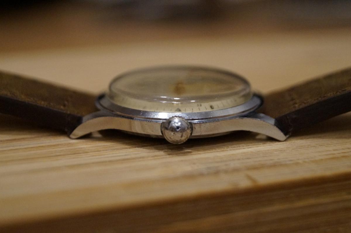

Widzę, że na wątku nic nowego się nie dzieję więc trochę zawrócę gitarę ;) Wpadł mi w ręce taki "okaz"... Ogólnie patrząc teraz na zdjęcia zastanawiam się czy mycie traczy było dobrym rozwiązaniem (chociaż w rzeczywistości dość słabo to wyglądało). Moje pytanie..."biały murzynek" nie spotkałem się jeszcze z podobnym egzemplarzem i wskazówki od tego modelu czy powinny być inne? Koronka wiadomo, że wymieniona koperta z pierścieniem wydają się dobrze spasowane, werk felsa 465.
Wg mnie malowanka że zła koronka i wskazowka sekundowa z atlantica, lata 60 może
Edytowane przez lobo82
Nie mam pewności, mogę tylko napisać o przypuszczeniach, to po pierwsze, a po drugie zdjęcia są kiepskiej jakości i trudno analizować szczegóły.
Mechanizm jak zapewne zauważyliście to Felsa 465 czyli wiekowo by się zgadzało, bo właśnie do tego typu kopert stosowano albo 465 (bardzo rzadko 465N a niektórzy twierdzą, że było to podmienione mechanizmy w czasie napraw) albo jeśli był to zegarek z dolna sekunda to najczęściej AS 1124. Oczywiście pojawiają się też inne, ale najczęściej z rynków Ameryki Południowej. Reasumując mechanizm współgra mi z kopertą. Jeżeli dobrze zauważyłem to na tarczy jest napis Rubis i na mechanizmie chyba też co by dawało kolejną zgodność. Dekielek opisany więc pozornie wszystko jest OK, choć do tego typu kopert bywały oryginalne dekielki bez opisu marki. Czy koronka jest oryginalna nie wiem, ale taki kształt bywał w zegarkach z takimi kopertami. (Mam kilka w swoich zbiorach).
Tarcza rzeczywiście wygląda nieciekawie, chociaż taki sposób oznaczenia tarczy występował w Delbanach to jednak ogólny wygląd tarczy bardziej przypomina mi Doxę niż Delbanę. Zakładając że ten zegarek powinien mieć około 70- 80 lat to zarówno tarcza jak i koperta wyglądają za dobrze jak na oryginał. Pozostają wskazówki, które bardzo dobrze współgrają z tarczą, ale tarczą Doxy. Czy bywały takie w Delbanach, spotykałem ale nie wiem czy były oryginalne. Ogólnie dobrze orientujemy się w modelach z lat pięćdziesiątych  produkowanych na rynki całej Europy, ale Ameryka Południowa to nie mniejszy rynek Delbany, rynek zegarków z lepszymi mechanizmami i ciekawszymi wzorami, dużo w pozłacanych kopertach. Specjalistą i dobrym znawcą Delban z tego obszaru jest Sławek, więc być może On rozwieje nasze wątpliwości. Trudny do oceny zegarek, dla nieciekawy i nie tylko ze względu na ceną.
Dziękuję Koledzy. W ogóle znalazłem bardzo mało tego typu Delban, więc ciężko porównać. W naszym temacie "Pokaż swoją Delbanę" przeważają starsze modele. Te, które udało mi się odszukać w Internecie są podobne, jednakże nie identyczne. Np. mają na dole napis "ANTIMAGNETIC". Ta, z olxa nie ma tego napisu. Wskazówki i koronka są też podobne, ale nie takie same. Z kolei te z podobnymi wskazówkami mają zazwyczaj subsekundę na godzinie "6", a nie centralnie.

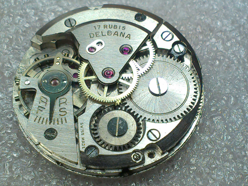

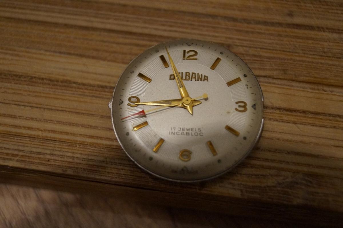

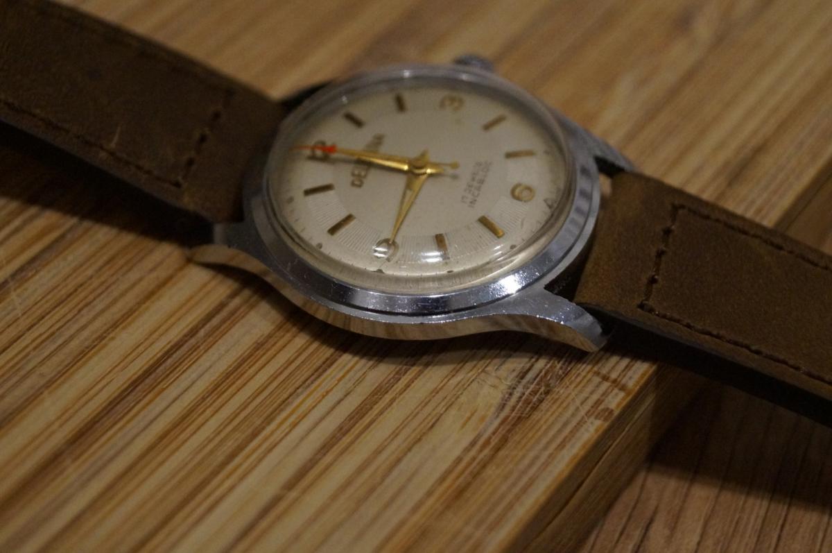

A dlaczego niepodobny do Felsy 465 ?  mało tego to ona jest na 16 Rubis, na tarczy nie widać dobrze liczby.
pokazana poniżej to też F465 ale na 17 Rubis, różnicę widać na półmostku.
Mylnie odczytałem zapis na http://www.ranfft.de/cgi-bin/bidfun-db.cgi?00&ranfft&&2uswk&Felsa_465 .
Rzeczywiście zdjęcia nie są dobrej jakości, ale wydaje mi się, że zarówno na tarczy, jak i werku jest "15 RUBIS". Jak tylko otrzymam lepsze zdjęcia, to umieszczę.
