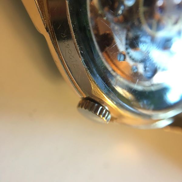

Pojawiła się na fejsie delbana podobna do Mojej . Pytanie do Was . Wiem że one zachowują dobry stan tarczy , ale czy to nie malowanka ? - chodzi o te białe lumy na indeksach . Dodatkowo na kopercie znaki majstra , a to znaczy , że ktoś w niej dłubał
Pecunia non olet
Trudne do oceny bo po pierwsze nie ma z czym porównać, a po drugie te zegarki były oszczędzane przez ich posiadaczki, a co za tym idzie, zachowały się w bardzo dobrym stanie. Te modele większość swojego życia spędziły w szufladach.

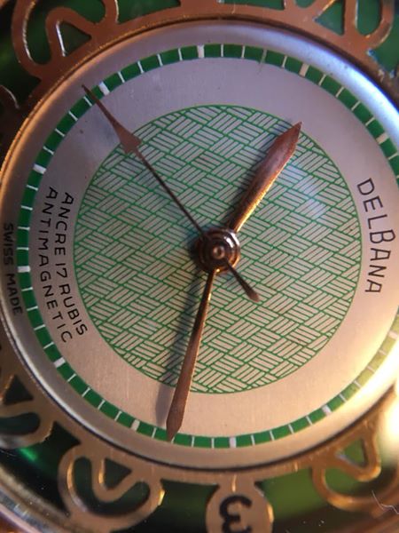

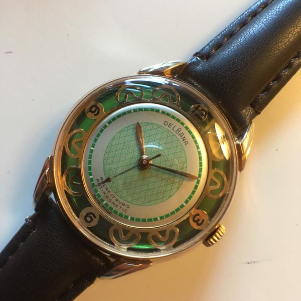

Tak dla zabawy i rozruszania oczków :P
Co jest nie tak :D
Pytasz co oryginalne? Mechanizm, a resztę ładnie dobrałeś, tak sądzę. Oczywiście koperta też, ale po renowacji. :D

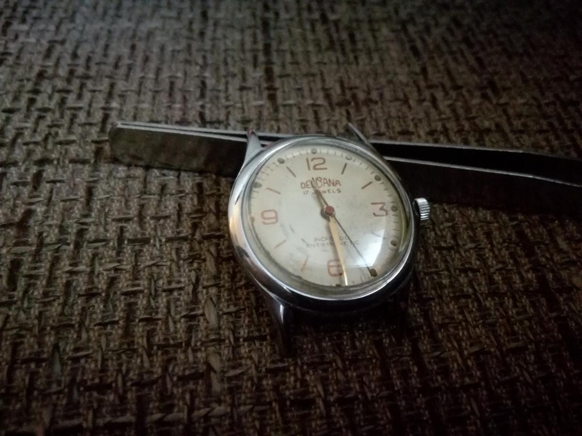

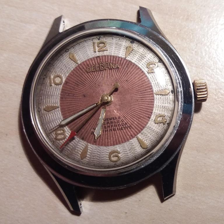

Dzień Dobry. Trafiłem na to forum szukając informacji o zegarkach, które zostały po moich dziadkach. Zauroczony tym wszystkim co tu się pokazuje postanowiłem dokupić coś do dziadkowego dziedzictwa. Nie jestem więc kolekcjonerem i po lekturze sieciowych poradników dla świeżaków stwierdziłem, że nie będę w stanie ocenić czy zegarek wystawiony na znanym portalu aukcyjnym będzie oryginalny, niemalowany, nieszlifowany, nieskładany itd. Dlatego będąc świadomym, że mogę coś takiego kupić (i też przepłacić) wybrałem zegarek, który po prostu mi się podobał. A teraz kiedy już dotarł i mogę go z bliska i dokładnie zobaczyć, może znajdzie się ktoś, kto w celu edukacyjnym mógłby mi coś o nim podpowiedzieć. Nigdy w życiu nie widziałem żadnej Delbany na żywo. Tak czy siak rudzielca pokochałem od pierwszego wejrzenia  :)
Dzień Dobry.
Ładny rudzielec, i nie malowany, choć ktoś samodzielnie wykonał wypełnienie wskazówek, a wskazówka godzinowa wiele przeszła bo ktoś próbował ja prostować i straciła końcówkę.Koronka nieoryginalna, a i koperta dziwnie sie prezentuje mimo ostrości kantów. Szkoda że jeszcze nie pokazałeś dekielka.
Reszte dopowiedzą koledzy :)
Jak dla mnie koperta została podmieniona na nowszą. Biorąc pod uwagę stan tarczy koperta powinna być bardziej zniszczona. Resztę już napisał przedmówca. ;)
Potwierdzam. Koperta nie jest od tego modelu. Reszta jak wyżej.
Tarcza z całą pewnością nie była malowana choć najprawdopodobniej była czyszczona. Bardzo ładny zegarek :)
Gratuluję

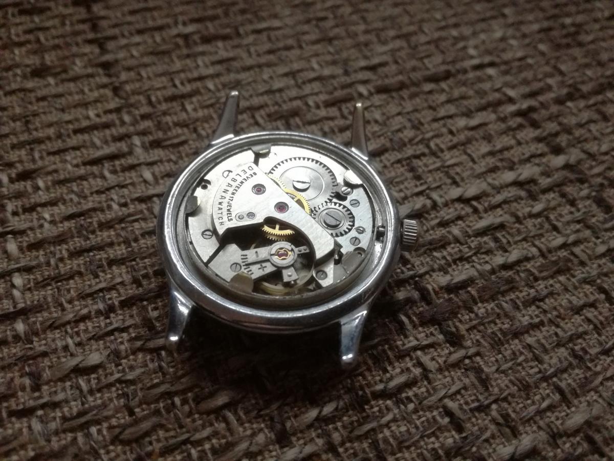

Prawdopodobnie będzie to coś takiego:
Przepraszam za jakość zdjęcia ale nie chce mi się już rozstawać sprzętu ;)
Arkadiusz K.

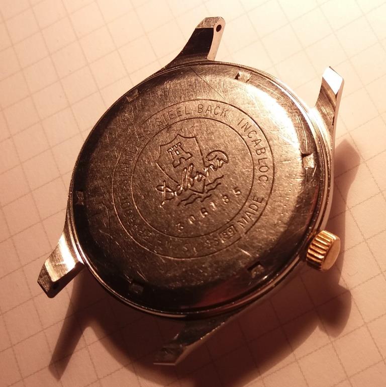

Dzięki serdeczne za odzew. Ta koperta była mi od razu podejrzana, raz przez nowy wygląd, ale też dlatego, że większość zegarków, które widziałem na fotografiach ma koperty delikatniejsze. Jakby węższy jest "rant" i przez to widać więcej tarczy. Zazwyczaj widzę, że jest odstęp między "okręgiem" z sekundami a brzegiem tarczy. Tutaj wygląda jakby koperta miała mniejszą wewnętrzną średnicę. Na zdjęciu w perspektywie może tego tak nie widać, ale wystarczy spojrzeć prostopadle z góry. Koronki też się domyślałem nieoryginalnej, ale ta "bulwa" mnie tak śmieszy, że z miłą chęcią ją zachowam. Ręcznego wypełnienia wskazówek i złamanej końcówki tej godzinowej oczywiście w życiu bym sam nie dostrzegł  :blink:  Reasumując z mojego punktu widzenia jest dobrze. Chodzi nawet dość punktualnie. Tak więc zaniosę na przegląd i zacznę rozglądać się za nowym paskiem. Dekiel rudzielca poniżej.
Może jest oryginalny, albo przynajmniej z epoki. Dość porysowany i inny niż ten, który wrzucił loituma.

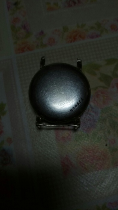

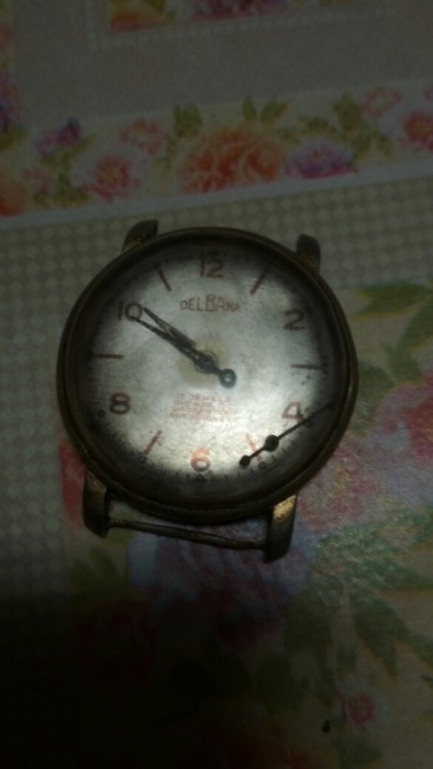

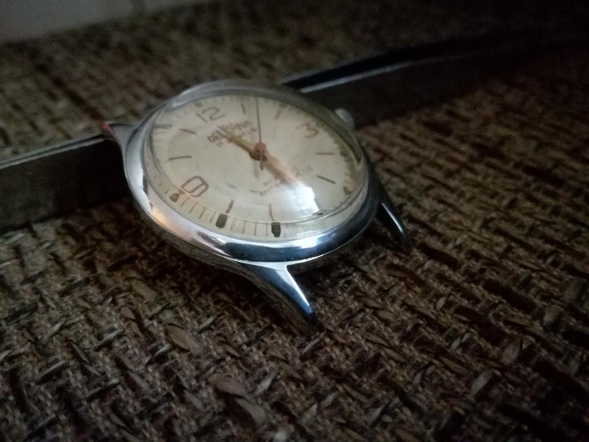

Proszę o podpowiedź co do tego zegarka:
Delbana, ale koperta nie sygnowana napisem ani puncą, poza numerem. Były takie, czy to jakiś składak?
Nie miałem jej w ręku, widziałem wyłącznie te zdjęcia.
