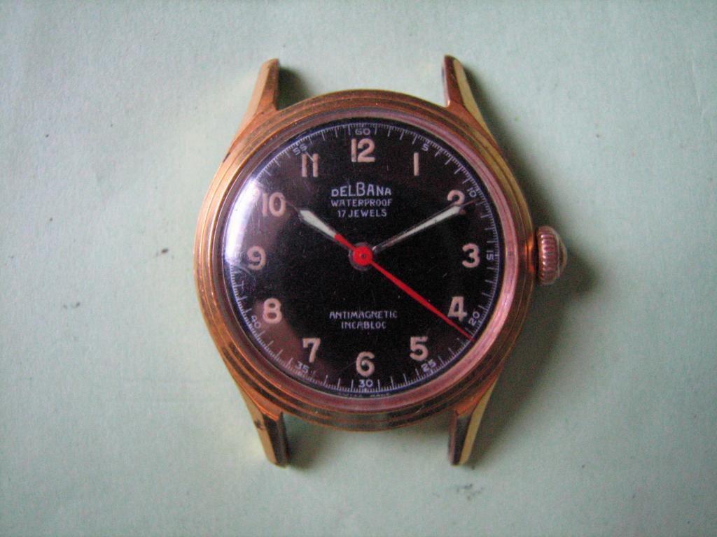

Wracając do tematu, kupiłem wspominaną wcześniej "wojskową" - czarną Delbanę. Właściciel jest gdzieś na wyjeździe i wyśle ją dopiero po świętach. Jak dotrze do mnie, to robię dokumentację fotograficzna i będziemy mogli się nad nią trochę popastwić :). Jestem bardzo ciekaw jej oryginalności.
a my z Tobą :]
tak się jedynie zastanawiam czy wytrzymamy - do Świąt Wielkanocnych jeszcze prawie 2 tygodnie, zdradź może jakieś szczegóły dotyczące tego czasomierza ;) :]
Czas zmienia perspektywę
zasadas, jak rozumiem to ten, nad którego zdjęciami z oferty debatowaliśmy od postu #274? - no to czekam również .... prezesie
Dokładnie tak, sam jestem bardzo ciekaw, bo na podstawie zdjęć oferty nie za wiele można stwierdzić. Kupiłem z pełną świadomością, że może to być malowanka, albo składak, a może malowanka z lat sześćdziesiątych.
Jedyną osobą, która może pretendować do pozycji "Delbanowego Prezesa" :) jest Artur i tego się trzymajmy, bez względu na długość przesłuchań :D.
Tak dla przypomnienia, a po otrzymaniu zegarka zdjęcia "od środka"
"prezes" to taki żart, tylko z uwagi na działania pro publico bono - bez urazy
czekamy zatem na dobre zdjęcia
:) wszystko OK :)
z tym "pro publico bono" ta tak nie do końca ;), bo w każdym z nas drzemie, mimo wszystko, słabsza czy silniejsza odmiana rogatej duszy. Jak delbanka okaże się składaną malowanką to spuentuję to poświęceniem dla dobra ogółu, a jak cennym nabytkiem, to "przeczuciem graniczącym z pewnością" :D i gdzie tu miejsce na pro publico bono. :D - pozdrawiam i też czekam na czarnucha.

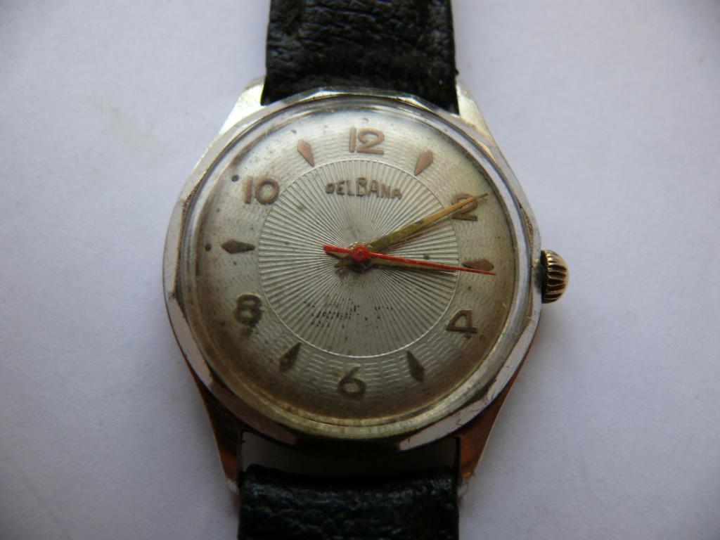

DELBANA 17 JEWELS Mechanizm sprawny na 17 kamieniach.Tarcza - wytarte napisy na godz.6 , koperta [sr.33mm] i dekiel stalowy [do konca nie dokreca] . Koperta - ryski przetarcia.
Dodano 2013-03-17 18:44
W zwiazku z pytaniami ,czy to jest skladak - nie mam pojecia [koperta i mechanizm oryg.] prosze ocenic po zdjeciach.
Ten opis dotyczy pierwszego zdjęcia . Ma ktoś fantazję. Ale jako magazyn można go kupić.
Zastanawia mnie kształt koperty (lewa) Nie za bardzo mi pasuje.
Czy tego typu koperty były wykorzystywane w Delbanach?
Nigdy takiej nie spotkałem, co oczywiście nie znaczy, ze takich nie było. Ale mam poważne wątpliwości, a to, ze dekiel się nie dokręca świadczy moim zdaniem właśnie o tym, że to składak
Czy masz może jakieś reklamówki Delban z tamtego okresu? Przeglądałem kilkakrotnie net ale nic nie znalazłem.
Jest to Delbana z nieoryginalna tarcza. Tarcza typu warszawskiego, bo o takiej mówimy to tarcze które w latach 70- 80 stosowali rodzimi zegarmistrze jako polski zamiennik. Własnej produkcji (gdzieś w okolicach W-wy) i dlatego taka nazwa. Mechanizm to Felsa 465N stosowany powszechnie w Delbanach. Wskazówki wyglądają na oryginalne, ale ponieważ nie wiemy jaka była tarcza trudno ocenić czy od tego modelu. Koronka raczej OK przynajmniej patrząc na zdjęcie. Największy kłopot z kopertą, z pewnością od Delbany, ale trudno mi ocenić czy była poddana renowacji, skłaniam się do tego że mogła być chromowana.
Edytowane przez zasadas
Faktycznie - nie przypominam sobie, żebym takie widział. Nie wygląda to jednak na radosną twórczość
Pierwszy raz widzę taką Delbanę, ale w moim przypadku to żaden wyznacznik nieautentyczności. Mówimy oczywiście o tarczy bo pozostałość poza koronka jest z rodziny Delbanowskiej. Mam swoją własna teorię co do tej tarczy. Bazą była z pewnością oryginalna tarcza, napis górny jest OK. Natomiast swiss made na 100% jest dopisane a szlify jakieś takie mało równe. Może ktoś poddał renowacji stara tarczę i zostawił środek a białe i szlify odnowił lub zastąpił dotychczasowe indeksy albo cała tarcza była poddana renowacji.
Albo ta moja teoria jest ........ :( a takie Delbany jednak były. Na dobrze znanym portalu jest jeszcze ta aukcja i na powiększeniu zdjęć widać ten dziwny napis SWISS MADE :blink:
Podobne szlify były chyba w zegarkach z Błonia (Polan , Błonie ...) a środek jest oryginalny . Prz szlifach 12 i 3 jest widoczna różnica w stosunku do znaczników na obwodzie.
Bazując na książce Władysława Mellera "Przystanek: zegarek. Zegarki i przystawki balansowe z Błonia" oraz na moim Błoniu, Blonex`ie i Bałtyku nie za bardzo mogę zgodzić się na podobieństwo do szlifów w tej Delbanie. Szlify w Delbanie mają łezkowy kształt, a 12,3,6 i 9 są podwójnymi zachodzące na siebie, natomiast błonie to szlify proste, a jeżeli podwójne to równoległe. Jedyne co wspólne to, że i tu i tu szlif :)
Wiem że szlify w zegarkach z Błonia miały inny kształt , ale w wypowiedzi nie chodziło mi o kształt tylko technikę wykonania.
