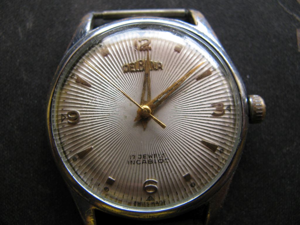

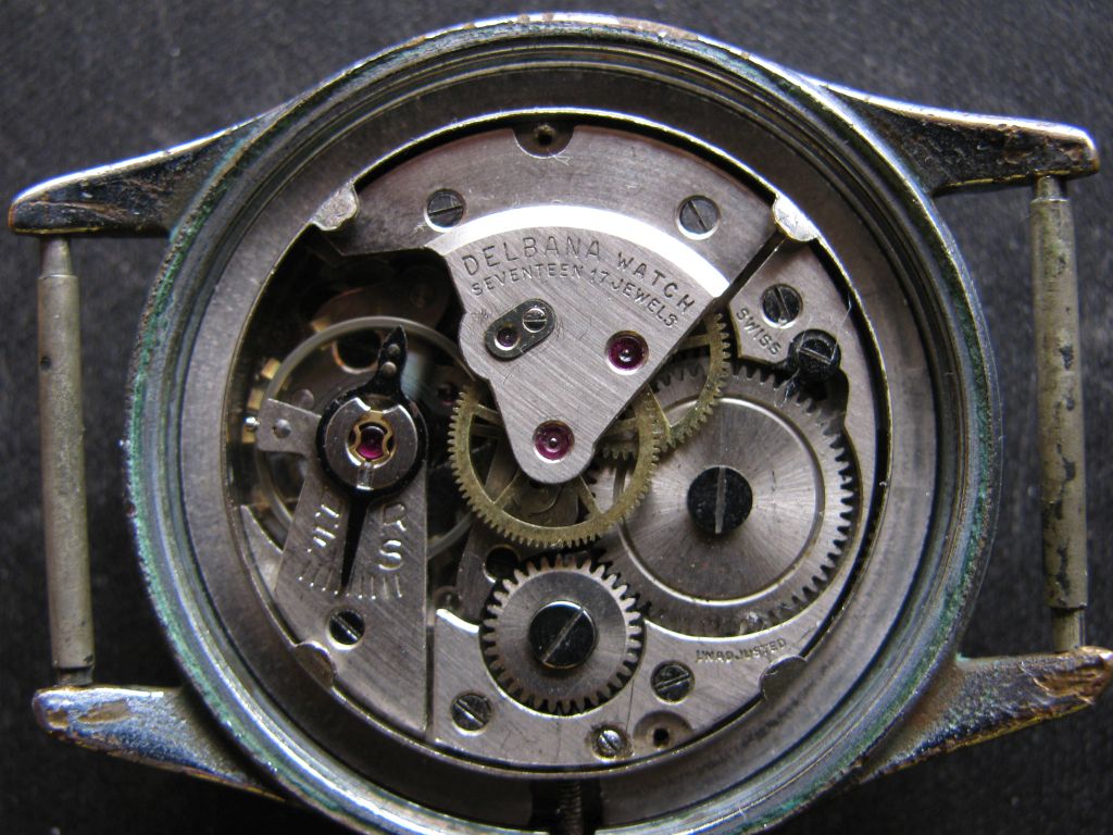

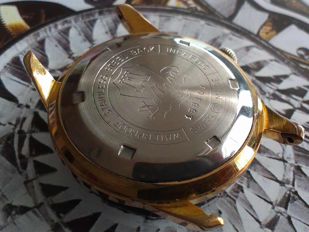

Felsa w miedzianym kolorze, to rzadkość wśród Delban, przynajmniej ja takowego werku nie posiadam. Czy były w Delbanach, muszą wypowiedzieć się koledzy bardziej doświadczeni, może to być składak .Był raczej rozbierany tzn. zdejmowany półmostek i czyszczony, podobnie jak koła naciągu i płyta. Półmostek balansu trzeba by było rozebrać, wiec pozostał prawdopodobnie nie czyszczony i stąd te przebarwienia pod regulatorem chodu. Koronka wymieniona na nową, a wskazówki bardziej przypominają Atlanticowske niż od Delbany. Sekundnik z innej bajki. Tarcza, to bardzo ładny model, ale był przed czyszczeniem. Zmyta farba na zewnętrznym ringu lub przepolerowana aż do żywego podkładu. Najwięcej trudności mam z określeniem koperty i dekielka. Dekielki bywały bez logo i opisu więc może być OK, ale to uzależniłbym od koperty. W opisie jest, że koperta ze stali szlachetnej i tu moja wiedza się "gubi" bo uważałem, że delbany z tego okresu miały koperty chromowane lub złocone. Stan koperty nie wskazuje na ubytki i przetarcia, czyli może być stalowa. Może przesadzę z oceną, ale jestem skłonny przypuszczać, że jest to składak i oryginalna jest tylko tarcza. Reszta to radosna twórczość z różnych zegarków z tamtego okresu. Oczywiście to tylko przypuszczenia, ale bardzo chętnie poznam "prawdę" o ile uda się ją ustalić.

I ja Staszku uważam że prezentowana Delbanka to jakiś składak lecz gdy zadałem pytanie Panu sprzedającemu dotyczące wskazówek bo w opisie podał że oryginalne to otrzymałem taką oto odpowiedź:
witam oczywiście że jej nie kupiłem nowej ale i tak masz mało wiedzy na ten temat ,myślisz że nie wiem jakie wskazówki mają delbany mam ich mnóstwo ,po pierwsze nie pasują na ten mechanizm sekundnik także,trzeba się przyznać że nigdy takiej nie widziałeś a nie że nie ma pozdr
Trzeba przyznać sprzedającemu rację, że taka Delbana jest, bo widzimy ja u niego na aukcji :) , ale czy jest oryginalna, to jego zapewnienia są tyle samo warte co moje wątpliwości. Faktem jest, że nic w tym zegarku nie jest sygnowane poza tarczą, ani mechanizm,ani dekielek. Opinia przeciw opinii to nie są argumenty. Może JT lub Artur mieli kontakt z takimi egzemplarzami. Zaczekajmy, może coś sie uda ustalić. Ja po raz pierwszy widzę takiego cudaka. :(

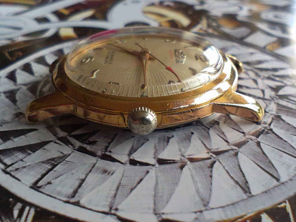

Witam, taki ostatnio wynalazłem u moich znajomych- czy to oryginał

Ten sprzedawca to albo ignorant, albo kłamca, ale pewne, że raczej nieuprzejmy typ. W tym zegarku jedynie zdezelowana tarcza jest od Delbany. Złote, niesygnowane felsy 465 wystepowały w starych Atlanticach z "żłobionymi" ringami; spotyka się również w starszych Varldsach. Pojawiały się też sygnowane - w Wolmeisterach.

Oczywiście, że oryginał. Prawdopodobnie Delbana w dużym rozmiarze z mechanizmem Felsa 465N . Koronka jednak stanowczo nie od Delbany, wymieniona zapewne z powodu zużycia oryginalnej i sekundnik raczej powinien być zakończony grotem. Pozostałe elementy się zgadzają. Tarcza dość dobrze zachowana, a mechanizm wygląda na niezniszczony. Sekundnik i koronkę można wymienić, a problemem może być koperta, bo jest podniszczona z dużymi ubytkami.
Każda Delbana ma coś w sobie, ta ma ładna tarczę.
Gratuluje nabytku.
Staszek - prezentujesz coraz ciekawsze znaleziska - Gratuluję. Jednak 690 to jednak łyk historii i dla mnie dlatego jest jednym z ciekawszych i ważniejszych, choć wolę go z wersji Atlantica.
Karolus - koronka to element wymienny, ale ta tu nie pasuje; sekundnik nieoryginalny; reszta, pomijając stan, ok - tarcza z ciekawymi indeksami.

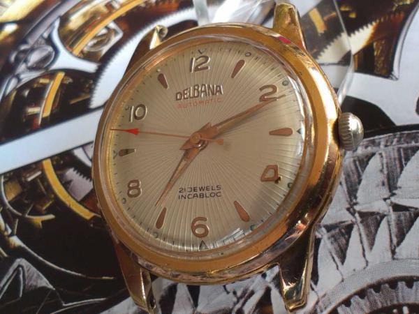

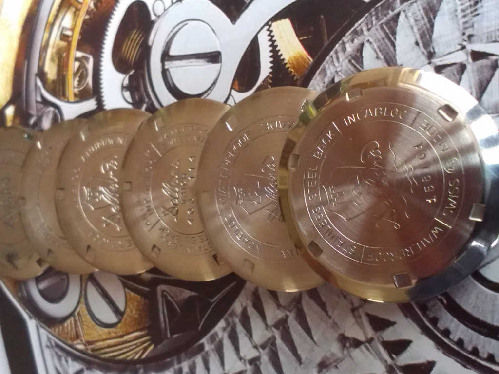

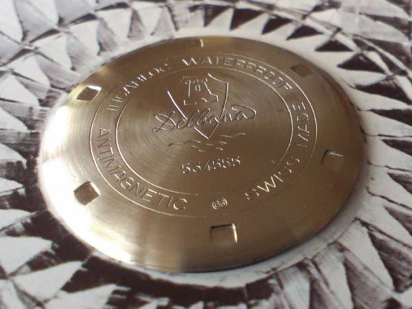

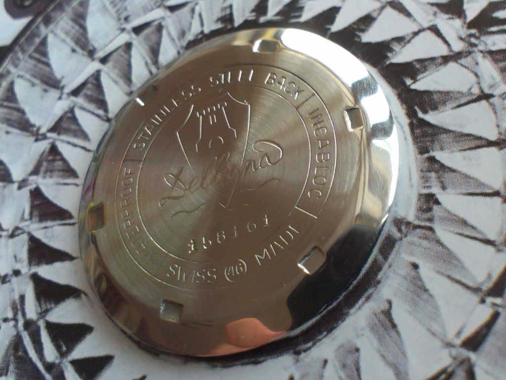

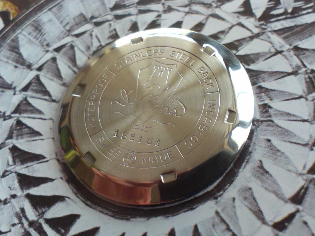

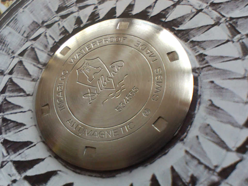

Ponieważ muszę poczekać na szkiełka do zegarków, bawiłem się dzisiaj z dekielkami. Dość ciekawo wyszedł dekielek od Automatu. Zewnętrzny ring wypolerowany na wysoki połysk, a środek satynowany. Drugi jest cały satynowany. Jak dotrą szkiełka, to składam i pokażę zegarki w całości.
Fiu fiu Staszku , aż boję sie swojego staruszka pokazać ;)
Karolus ładna ta delbanka gratulacje
Edytowane przez jerzyk
Nie ma się co bać :D, tylko "cape cod" w rękę i polerować aż do skutku. Lubię mieć dobrze doczyszczony dekielek, choć pod dekielkiem to bywa różnie :P:D

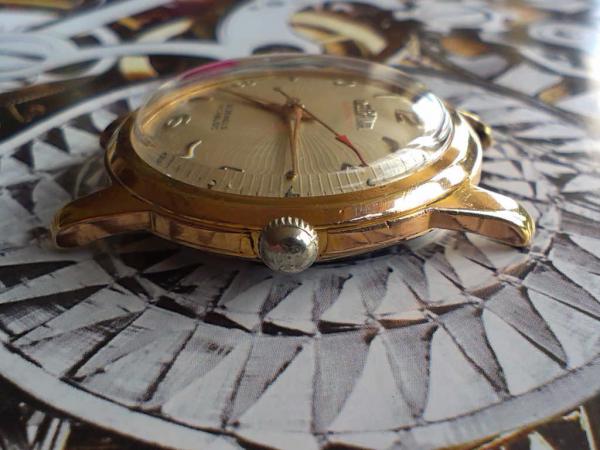

Udało się złożyć, nasmarować i wyregulować. Dopiero przy składaniu zauważyłem, że i koronka też jest sygnowana. Tylko szkiełko zostało wymienione, reszta "stara"

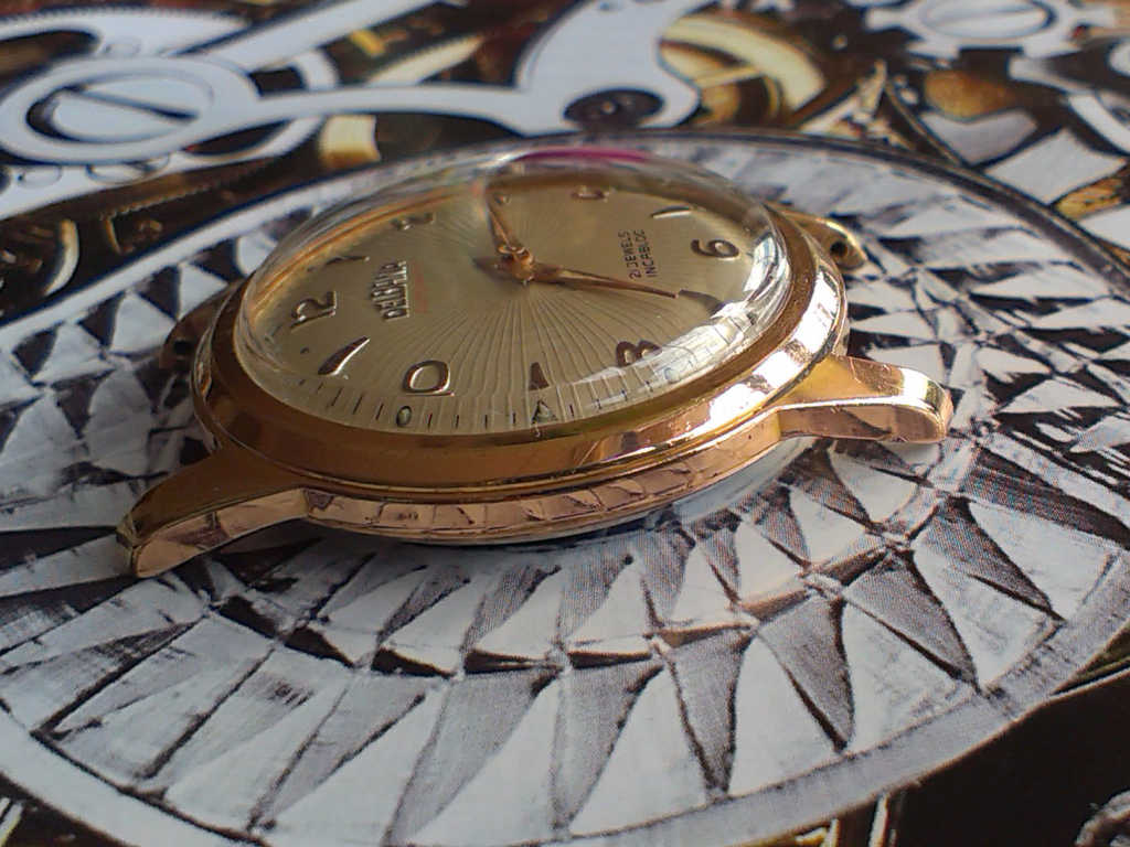

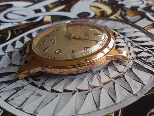

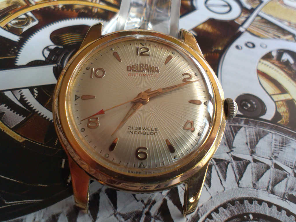

Tak więc jak pisałem dzisiaj zamieszczam jeden z trzech nabytków. Mam już taki model ale zachwyciłem się tarczą-bardzo dobra robota, bo moim zdaniem to malowanka choć luma nie świeci. Chętnie poznam wasze opinie. Może jednak ja nie mam racji i jest to oryginał?
No No ładniutka  Gratulacje
Choć  nie jestem fachowcem ale luma wskazówek jak i na tarczy była  nakładana , i ta 7 w jewels no gość pojechał :blink::D
Tarcza wygląda na malowankę IMO.
