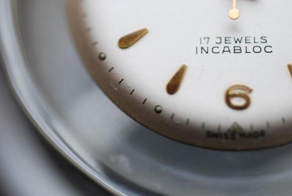

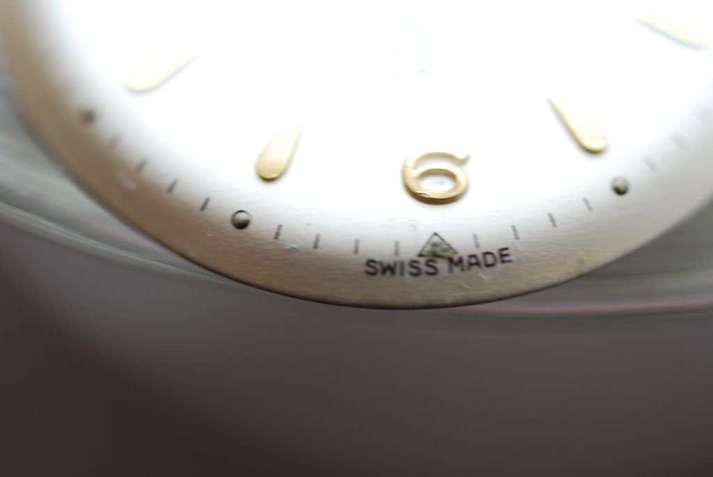

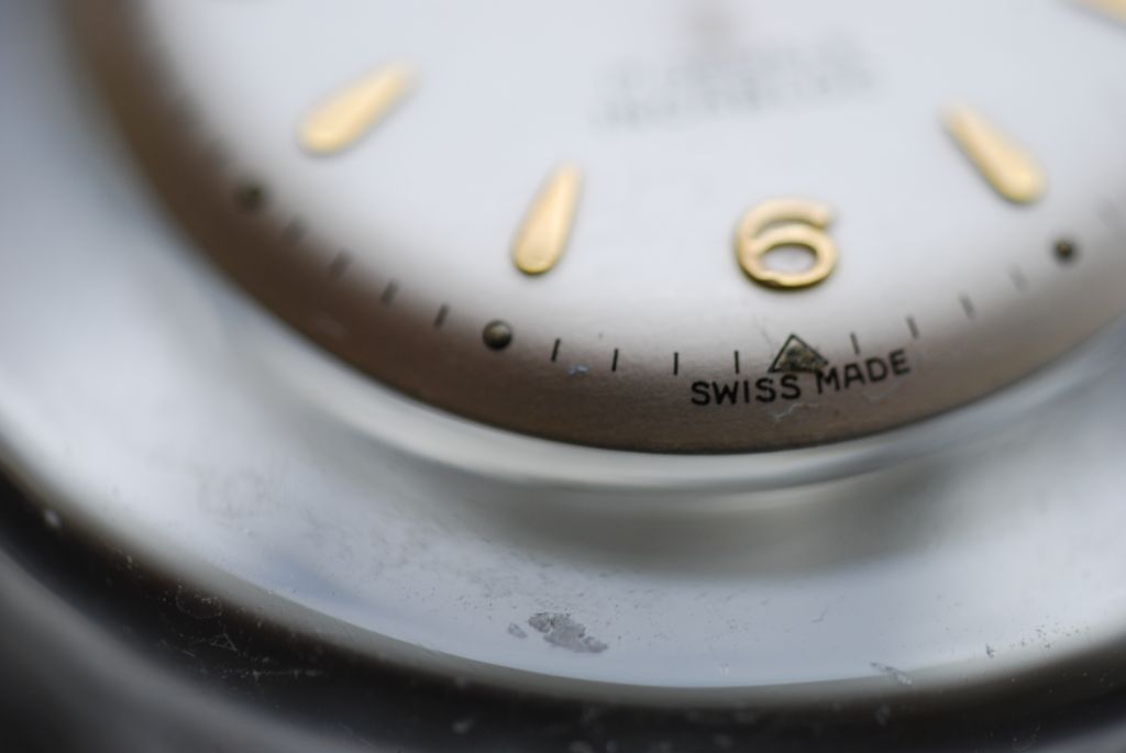

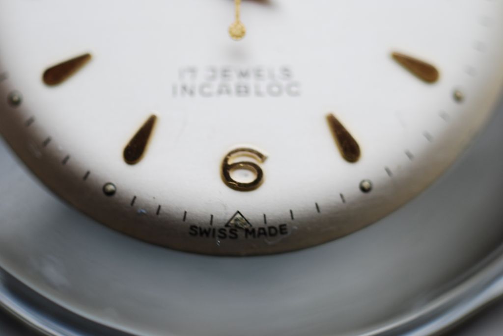

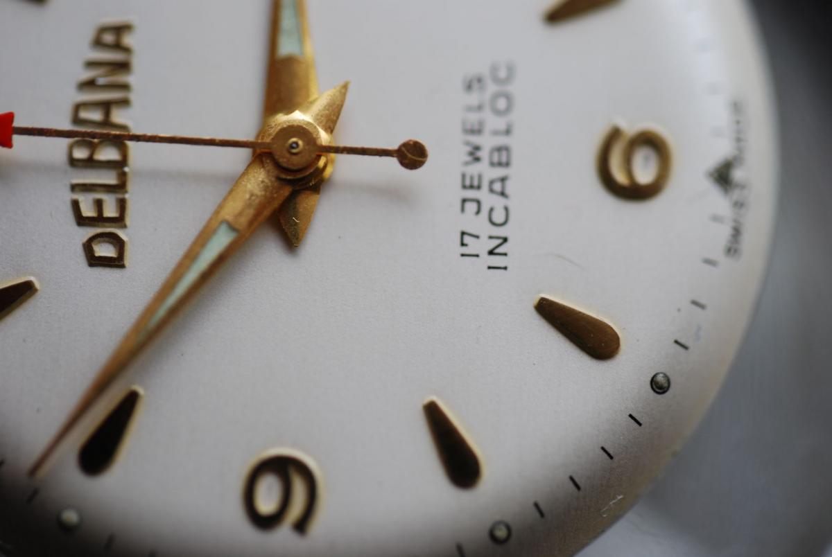

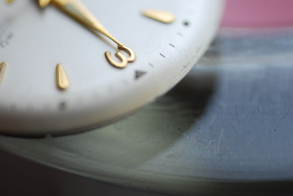

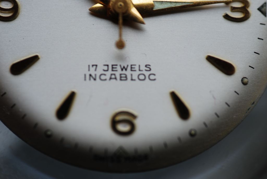

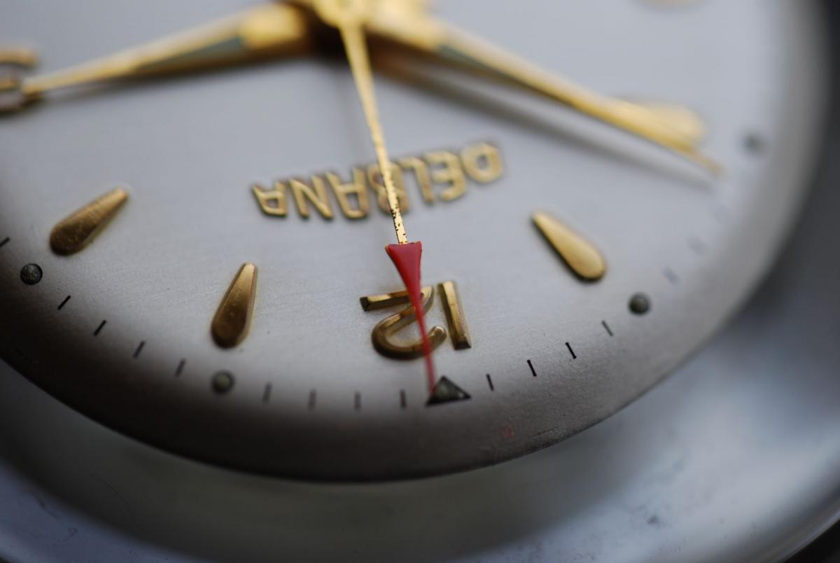

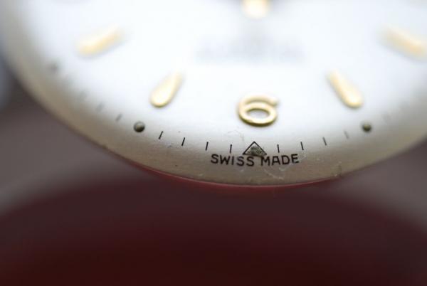

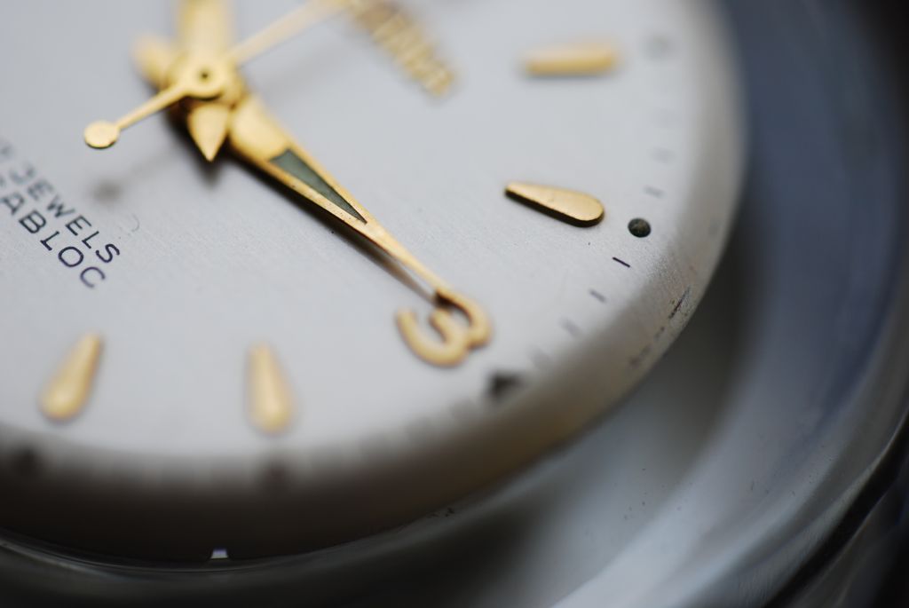

Witam tutaj wrzucę fotki tej delbany żeby na drugim temacie nie robić bałaganu . Obiektyw macro Mój ma 60 mm ogniskowej , to trochę za mało do takich dokładnych ujęć A więc są jakie są
Pecunia non olet
i edit
Edytowane przez sawcio68
Pecunia non olet
No ja nie wiem gdzie poprzednio nie dojrzałem tych znaczników na kwadransach, oczy chyba mi pi... zaszły.
Dopiero teraz dostrzegłem że i w 9 jest takie jakiś coś jak w 6 ,
Te zdjęcia dużo mówią o tej piękności a i na swoich z podobnymi opisami popracowałm
Wedle mnie odszczekuje to co pisałem że może malowana.
Ale to tylko moje skromne zdanie a to że po 30 krotnym powiększeniu widać wszystko to może widać za dużo. ☺

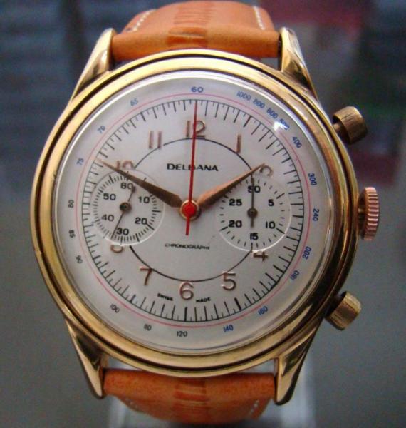

Czy ilość wykrzykników w tytule aukcji jest wyznacznikiem wartości zegarka i jednocześnie sugestią do licytacji poza granice zdrowego rozsądku? Jak mam to rozumieć?
http://allegro.pl/show_item.php?item=5690562096
Arkadiusz K.

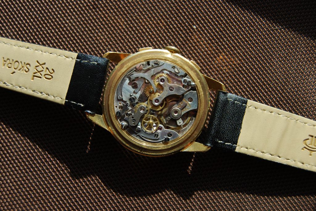

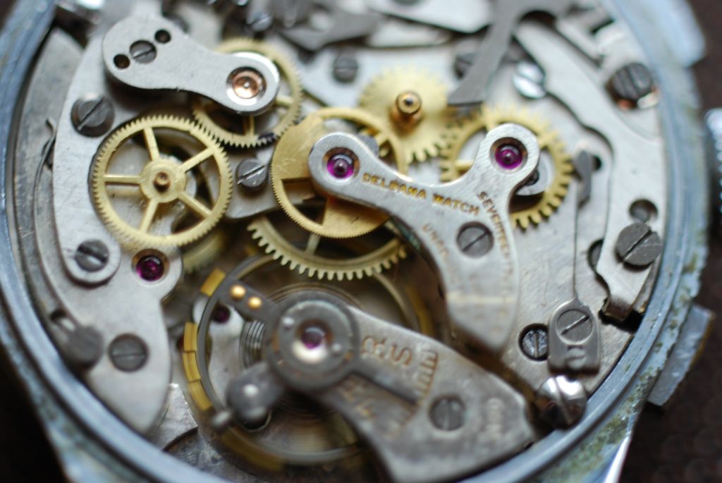

Koperta dużo słabsza od środka. Rzadziej spotykany mechanizm z shock-absorberem, widać, ze zadbany, wskazówki i tarcza w idealnym stanie. Według mojej oceny tarcza raczej oryginalna, a jeśli ktoś ją odnowił, to zrobił to profesjonalnie. Co do ceny, my patrzymy na to inaczej, bo byłby to ewentualnie nasz kolejny zegarek, ale jeśli ktoś kupuje jeden by mieć i używać kultowy zegarek, to dlaczego nie zapłacić więcej. Kupiłem kiedyś ( na początku zainteresowań) bardzo fajną Delbanę, za podobne pieniądze, której tarcza dopiero po wyjęciu z koperty i pod lupą okazała się profesjonalnie wykonaną malowanką, nie do poznania przez szkiełko i ze zdjęć. Nie twierdzę, że tak jest tu, ale od tego czasu z dystansem patrzę na NOS`y. ;)
Ładna w fajnym stanie , ale myślę że jest z połowy lat 70-tych . Czarnulka jak dla Mnie  :D Gdybym ją licytował to 1k  .Ale ceny Chrono z lat 70- tych mocno stoją  Tylko nie podobają Mi się te mocno odstające okrągłe  przyciski .Ale wtedy moda się zmieniała. Przynajmniej nic przy Niej nie trzeba robić ,od razu na rączkę  :)
Pecunia non olet

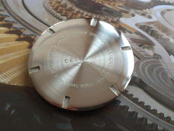

Bardzo rzadko spotykany chronograf Delbany z datą. O ile Delban chrono jest dość dużo to z datownikiem naprawdę trudno spotkać. Rozkład subtarczek jest taki sam jak w Chrono z lat sześćdziesiątych, ale okienko daty czyni ten zegarek całkowicie innym. O ile wskazówki subraeczek są identyczne jak w poprzednich modelach, to duże wskazówki sa jakieś dziwne, bardziej mi przypominają wskazówki z Atlanticów Originali z początku lat osiemdziesiątych. Najsłabszą częścią zegarka jest bez wątpienia koperta, a to że dekielek jest bez oznaczenia Delbana, budzi moje wątpliwości co do oryginalności, a jeśli jest to oryginalne to z okresu gdy koszty decydowały o wszystkim, ale Delbana w chronografach zawsze znakowała dekielki, a tutaj nic.
Zastanawiam się czy to koperta od Delbany. Pojawienie się daty komplikuje ocenę i powoduje, że zegarek stał się bardzo interesujący i niewykluczone, że istniał właśnie w takiej konfiguracji. Osobiście nie czuję się specjalistą od chrono Delbana, ale:
- ile widzieliście złotych Landeronów w Delbanach?
- ile widzieliście zakręcanych dekli w Delbanach Chrono?
- brak logo na deklu i mechanizmie?
Osobiście pierwszy raz widzę takie wskazówki w chrono Delbana, ale też jak dotąd nie widziałem Delbany na Landeronie z datą. Wątpliwości będą tak długo aż nie znajdzie się podobny egzemplarz a najlepiej choć dwa. Może to być złoty strzał, albo wtopa miesiąca :D :D .
1. werk Mojej 38  2. werk Mojej 33 I oba dekle wciskane . Też widzę pierwszy raz datownik , ale w młodszych rocznikach może były ?
Pecunia non olet
- nie widziałem "złotych" Landeronów w Delbanach, bo to nie była ta półka, gdzie stosowano lepsze wersje mechanizmów;
- były wersje zakręcanych Delban Chronografów, ale dekielki były charakterystycznie oznakowane;
- mechanizmy trafiały się nieoznakowane, dekielki nigdy nie brakowało nazwy albo logo;
Nie mogę się również jednoznacznie wypowiedzieć, bo to chyba druga Delbana chrono z datą jaka widziałem. Odnoszę wrażenie, że jest to raczej późniejszy model i może dlatego te wskazówki, charakterystyczne dla zegarków z lat osiemdziesiątych. Koperta też jest dziwnie złocona, ale to takie niczym nie poparte wątpliwości. Najbardziej mi przeszkadza brak opisu na dekielku, bo Delbana zwyczajowo oznakowywała je prawie zawsze. Tarczę i mechanizm oceniłbym pozytywnie, ale co do reszty, nie wiem.
Obserwuje ja od początku i chodzi mi taki pomysł po głowie, żeby zaryzykować i ją kupić. Nie wiem tylko czy budżet wytrzyma.
Arkadiusz K.
Bierz, dasz radę, to może być "biały kruk". Chronograf z datą, tego jeszcze na forum nie było.( są pewne obawy, ale jest ryzyko, jest zabawa).
I właśnie na ile to "może" jest prawdopodobne w ocenie zainteresowanych, określi ich determinację. Pojawiło się wiele pytań. Sprawa jest bardzo interesująca.
Staszek, jaki rozmiar ma Delbana od tego dekielka?
Spróbuje. Napiszcie co jeszcze można wywnioskować z tego, a ja zobaczę jak bardzo się dzięki Waszym dywagacjom zdeterminuję :)
Arkadiusz K.
JT
38mm
Tak myślałem. Ta na All ma ponoć 36. Coraz bardziej interesująco.
Myślę, że powinieneś poprosić o zdjęcia tarczy w wysokiej rozdzielczości.
Pytanie poszło.
Zobaczymy czy zdąży zrobić.
Arkadiusz K.
38mm to nie często spotykane chrono, a z pewnością fajnie wyglądające.
Co do tej z all... to imho tarcza i mechanizm jest OK, wątpliwości pojawiają się przy kopercie, ale przejrzałem moje archiwum i skłaniam się do tezy, że i koperta jest OK, tylko to jest zegarek z końca lat siedemdziesiątych i początku osiemdziesiątych, a wtedy oszczędzano na wszystkim i składano z tego co było dostępne i tanie. Może i dlatego pojawiły się te "brzydkie" ;)  wskazówki.
Znalazłem z podobnymi przyciskami na Landeronie 48. Ale z datą nic na Google nie widać

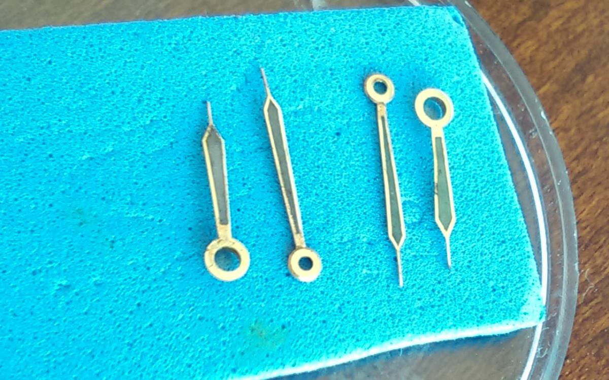

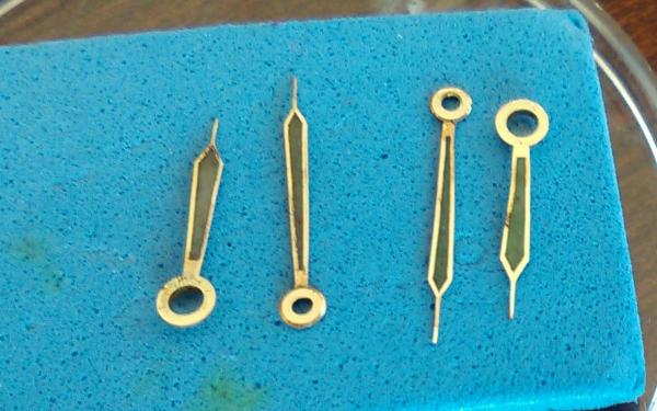

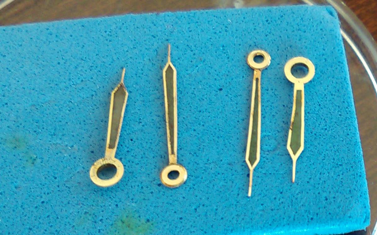

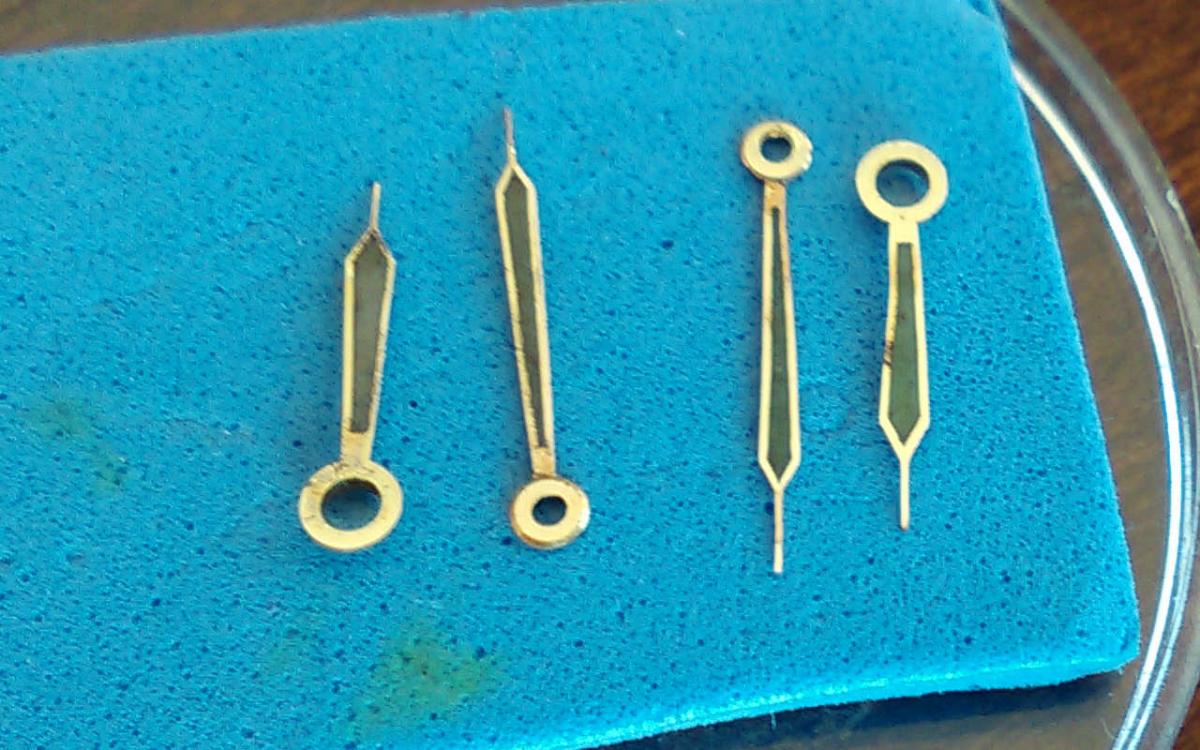

Dzięki pomocy Jurka w zdobyciu nowego materiału do wypełnień wskazówek, który jest o wiele bardziej plastyczny i pozwala na powolne modelowanie, a dopiero po zakończeniu na wygrzanie i utwardzenie, zabrałem sie do moich i otrzymanych w prezencieod Jurka wskazówek. Chociaż na zdjęciu to mało widoczne, ale jeden komplet jest bardziej szaro-bezbarwny(lewy), drugi wpada w zieleń (prawy). Oba delikatnie świec dzięki dodaniu proszku fluorescencyjnego. Wskazówki są w dość dużym powiększeniu więc widać szczegóły, w zegarku może być dobrze. Obawiam się czy nie są za ciemne.
Co sądzicie, może jakieś sugestie?
I gicio :)
Proszku można dorzucić więcej to będą lepiej świeciły , ten proszek to kolor morski  ja dokupiłem jeszcze seledyn i zielony .
Będzie na testy ;)
