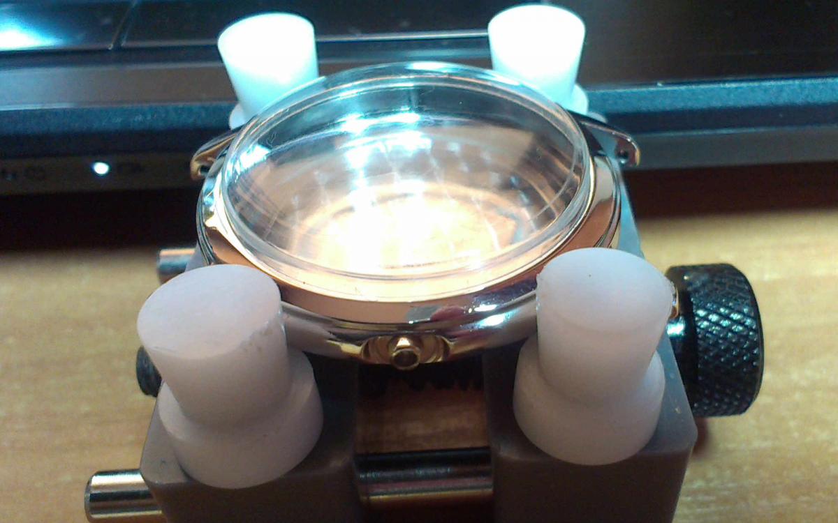

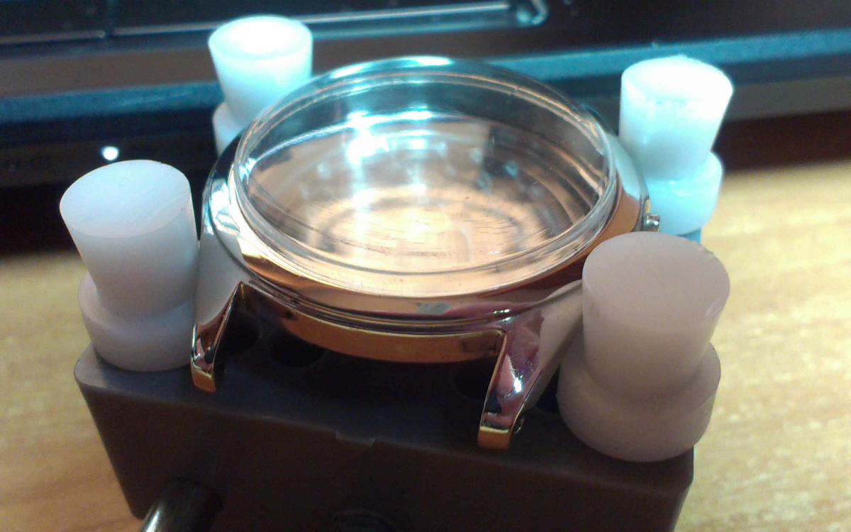

Nie wytrzymałem do weekendu i zabrałem się za czyszczenie koperty, a przy okazji udało się i doprowadzić szkiełko do chyba przyzwoitego stanu.
i jeszcze dekielek. Stalowa koperta jest bardzo trwała i łatwa w doczyszczeniu.
niezla robota- czym i jak polerujesz koperte?
Photoshopem ;)
A tak na powaznie to efekt zdumiewajaco dobry. Zapowiada sie niezly zegar :)
Przepraszam za brak polskich znakow ale po prostu ich nie mam.
Do kopert, żadnych papierów ściernych, tylko bardzo drobne mleczko polerskie i filcowy krążek. Przy stalowej pół biedy, ale przy powłokach bardzo delikatnie by nie przesadzić. Dekielek podobnie, ale później jeśli ma być "satynowany" to na bardzo drobnym papierze kilka sekund, a w macie kilkanaście i wychodzą takie.
