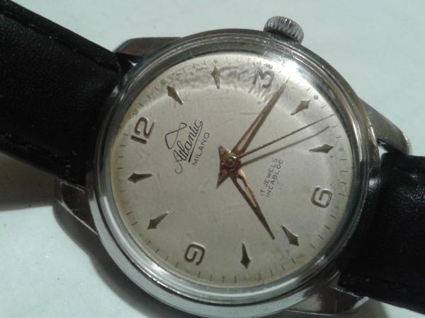

Witam!!!
Panowie może ktoś powiedzieć na temat pokazanego Atlantica?
Tarcza wskazuje na coś innego
Zegarek to wesoła twórczość robiona na przełomie lat 70 tych i 80 tych. Na takim samym werku można kupić malowane Zenithy, Omegi, Longinesy, Delbany Sub Second... nie mniej jednak przynajmniej tu po chamsku nie napisano Atlantic ( choć czcionka wyraźnie stylizowana ) a sama tarcza zrobiona wyjątkowo ładnie.
Mechanizm to nieszczęsny cylinderek - więc precyzyjne to raczej nie jest
Sprawdziłem - damska kieszonka z prawdopodobnie odciętą ośką sekundową. Nabrałem się sam kiedyś na takiego Zenitha...w sumie to wziąłem go dla tarczy bo śliczna, a werk do kosza poszedł bo nie wart był remontu.
Mechanizm o wychwycie cylindrowym z poczatku wieku XX, nie ma na pewno nic wspólnego z firmą Atlantic, tarcza w tym zegarku nie ma nic wspólnego z mechanizmem (incabloc), a koperta pewnie z lat 60-tych. Czyli radosna twórczość.

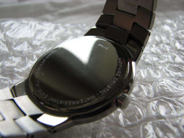

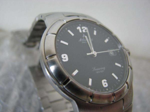

Witam!:P Bardzo proszę o weryfikację tego Seawinga! mam tylko takie fotki a dobra okazja do kupna. lecz problem polega na tym, że nie mogę go nigdzie odszukać w necie. jest tylko w jednym dziwnym sklepie. nawet grafika google go omija;P HALP PLX POTRZEBUJE SZYBKIEJ ODPOWIEDZI:P
Witam! :P Bardzo proszę o weryfikację tego Seawinga! mam tylko takie fotki a dobra okazja do kupna. lecz problem polega na tym, że nie mogę go nigdzie odszukać w necie. jest tylko w jednym dziwnym sklepie. nawet grafika google go omija;P HALP PLX POTRZEBUJE SZYBKIEJ ODPOWIEDZI:P
I jeszcze tutaj. Po raz trzeci. Zdolniacha. Czekamy na kolejne posty i tematy.

Gość xylog
Jest raczej ok, trudno go porównać do innego egzemplarza, ale raczej jest w stylu swoich czasów (koniec lat 60)
Gość Cyrhla
Edytowane przez Konrad Wróblewski
Wszystko z nim ok,godzinowa,minutowa i sekundowa,oraz tarcza,koronka i koperta są autentyczne.
I na to wygląda, że wygląda ładnie :)
Fajny stan.

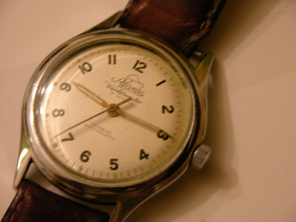

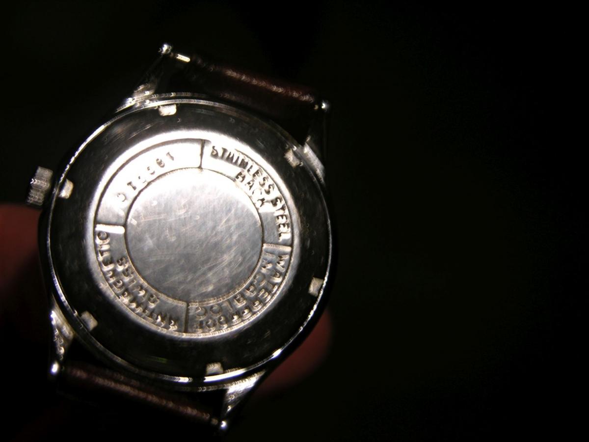

Witam, taki dziwak mi się trafił.
Koperta po chromowaniu, koronka nieoryginalna.
Mechanizm na moje oko - As 1604 (napisy:
3 adjustments, swiss made, 17 jewels),
dekielek (180010, stainless steel back, waterproof incabloc, antimagnetic swiss).
Tarcza - (Atlantic Worldmaster, 17 jewels, incabloc, antimagnetic)
Moje pytanie: czy to radosna twórczość, czy ktoś spotkał się z czymś takim (szczególnie dziwna jest tarcza)?
