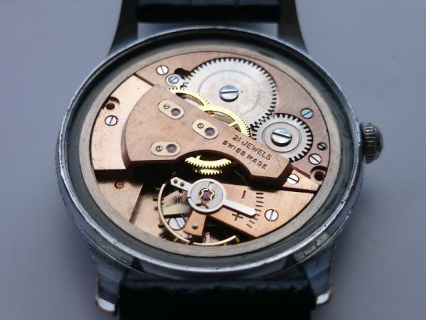

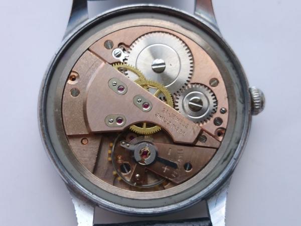

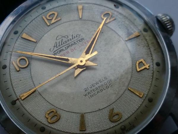

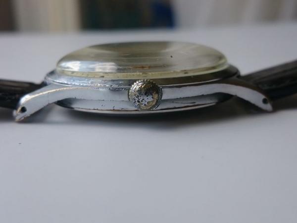

Koledzy, a co myślicie o tym zegarku? Myślicie, że całość jest oryginalna?
Gość xylog
Tak na szybko, to raczej na pewno brakuje grota w sekundniku i koronka nie jest oryginalna. Ale można powiedzieć, że z epoki, więc może być.
Wskazówki minutowa i godzinowa, nie jestem pewien, ale mam obiekcje. Sprawdzę później i dopiszę. Mechanizm pasuje, AS 1188 bywały.
Brak dekla, więc...
Edytowane przez xylog
Dzięki xylog za szybką odpowiedź. Zastanawiał mnie napis "WORLDMASTER" napisany w ten sposób. Poszperałem trochę i zegarek wydaje się być z przełomu lat 40' i 50', kiedy taka czcionka była stosowana przez Atlantica (poprawcie mnie jeśli się mylę). W tamtych latach zdaje się, że stosowano grzybkowate koronki (niesygnowane?). Wydaje mi się, że właśnie wtedy zaczęto odchodzić od prostych wskazówek sekundowych (bez grota) na rzecz tych z grotem, więc jest jakaś szansa, że w tym zegarku ta wskazówka jest oryginalna i kompletna. Co do wskazówek minutowej i godzinowej to nie mam pojęcia, ale będę wdzięczny za wypowiedź w tej materii.
Niestety nie jestem w posiadaniu zdjęcia dekla.
Gość xylog
Rzecz zaczyna robić się ciekawa.
To jedyny model SUPER DE LUXE, jaki widziałem, a przejrzałem swoje i Wojtka, z płaskim logo Atlantic.
Czyli można przyjąć że nic nie wiemy. Chyba, że koledzy mają coś w swoich zbiorach.
Co do wskazówek, to mam wrażenie, że "sztylety" są późniejsze. Sekundnik jest dobrej długości, ciekawa jest ta czerwona końcówka. Ale jeśli "duże" budzą wątpliwości to i sekunda też pewna nie jest.
Ale moje motto to "W Atlantikach nic pewnego nie ma" :)
Sekundnik taki występował w Atlanticach. Na moje oko całość to oryginał. Wskazówki takie spotykałem w tych rocznikach. Napisy są jak najbardziej poprawne i stosowane w dość wąskim zakresie czasu, przez co wiele osób mogło ich nie widzieć. Tarcza w bardzo ładnym stanie, podobnie jak koperta jak na te lata. Koronka wymieniana wg. mnie. Powinna być ciut inna, mogła być już sygnowana.
Pokaż dekielek- to też nieco nam zdradzi więcej co do zgodności, bo jak wiadomo- logo na deklu też powinno być zgodne z tym na tarczy, a tu czasem po prostu niuanse decydują.

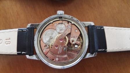

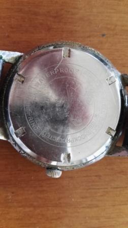

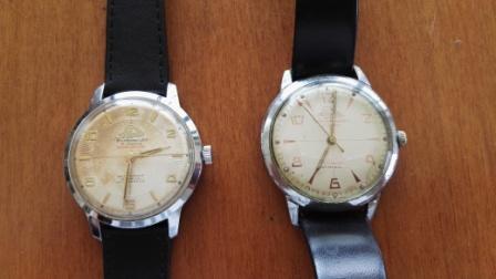

Cześć. Z czeluści domowych wykopałem dwa Worldmastery. Jeden jest po dziadku i co do jego oryginalności raczej nie mam zastrzeżeń, natomiast drugi po wujku budzi moje wątpliwości.Po pierwsze nie ma "Swiss Made" na tarczy, po drugie tarcza nie wygląda tak porządnie jak w dziadkowym, po trzecie mechanizm jest sygnowany nazwą Adriatic. Dołączam zdjęcia obu z prośbą o oświecenie mnie-laika i krótką ocenę obu sztuk, a ja zabieram się za studiowanie forum w celu pogłębienia wiedzy o tych zegarkach.
