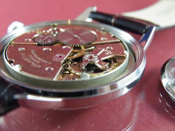

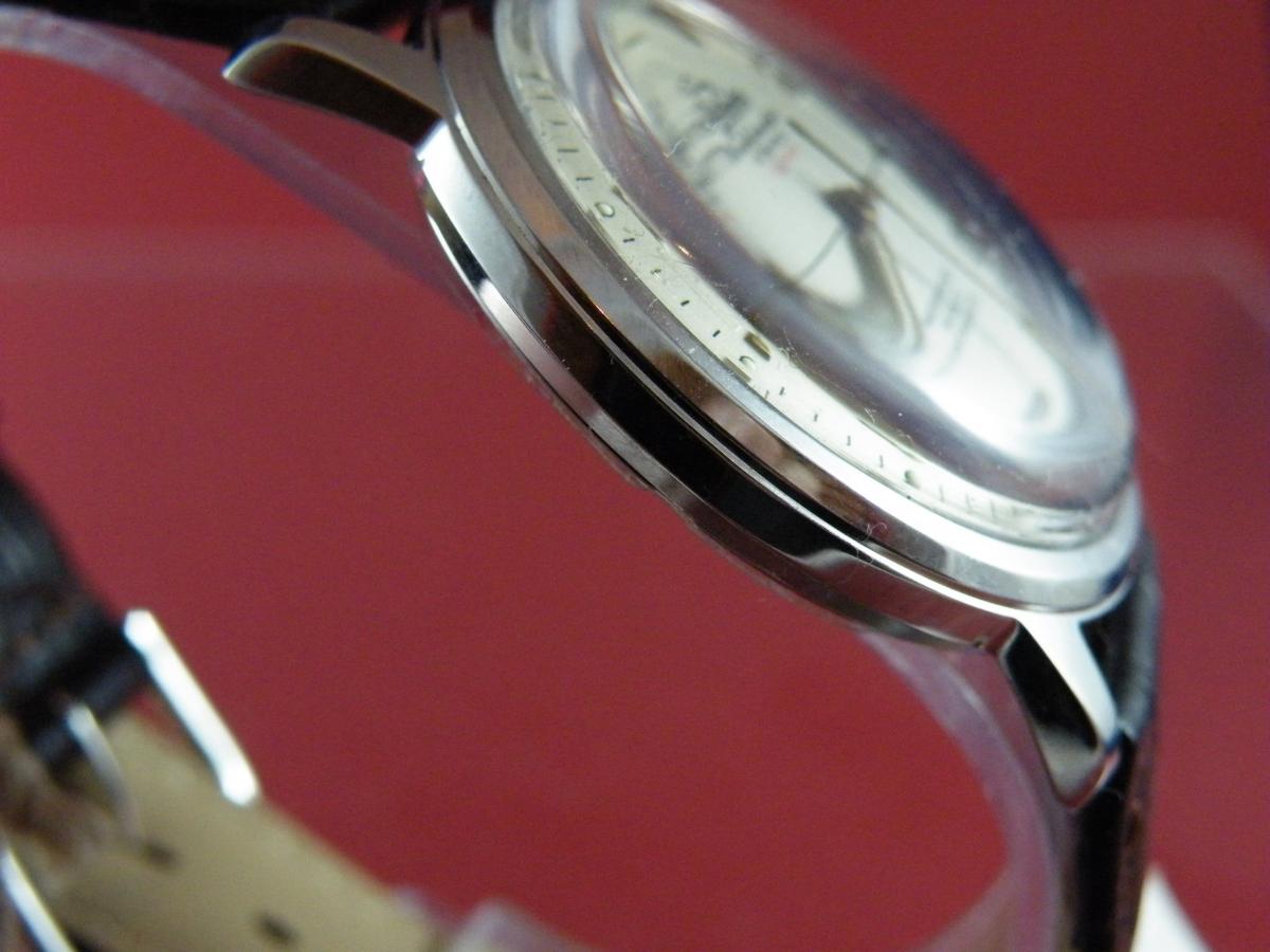

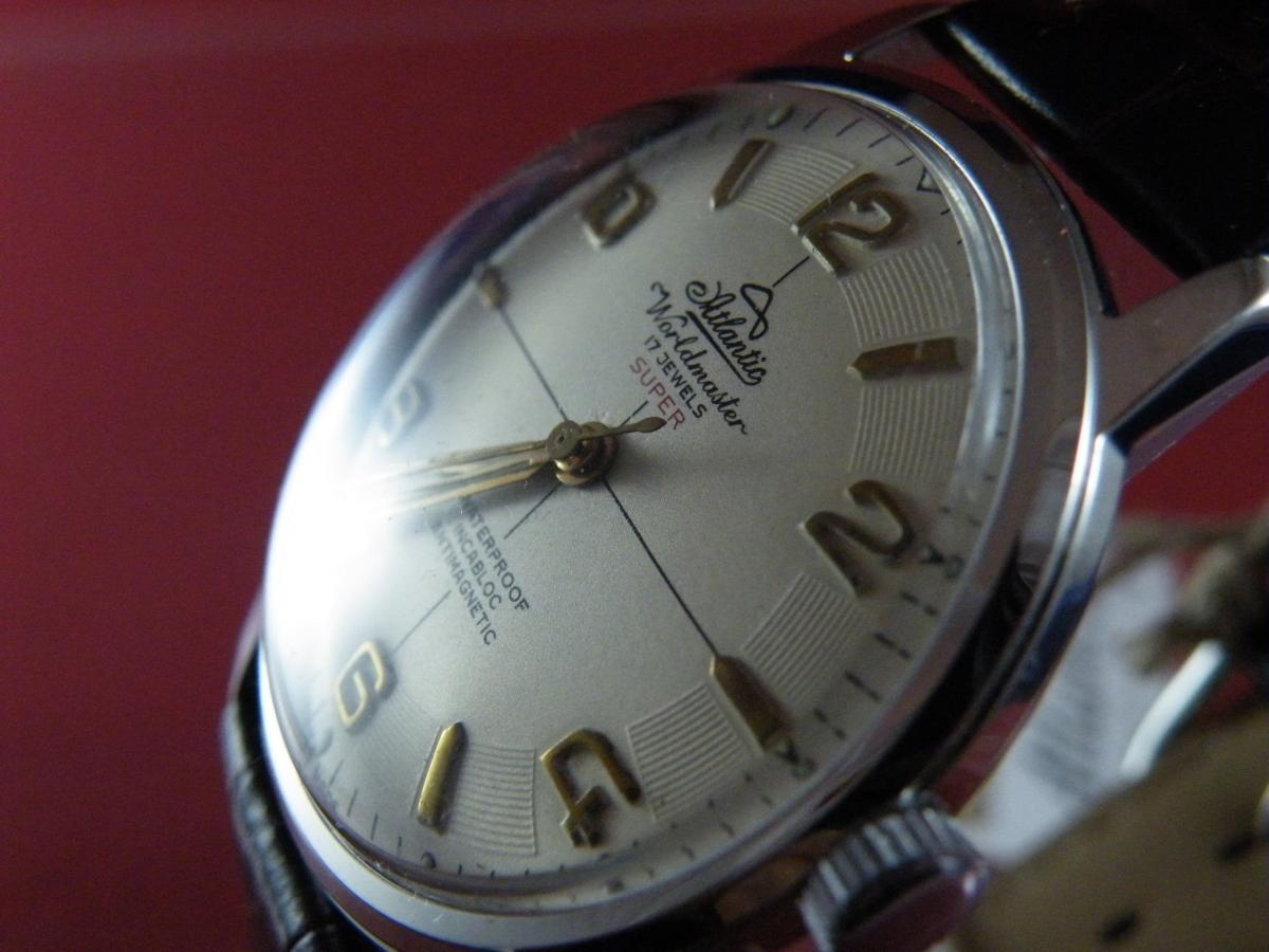

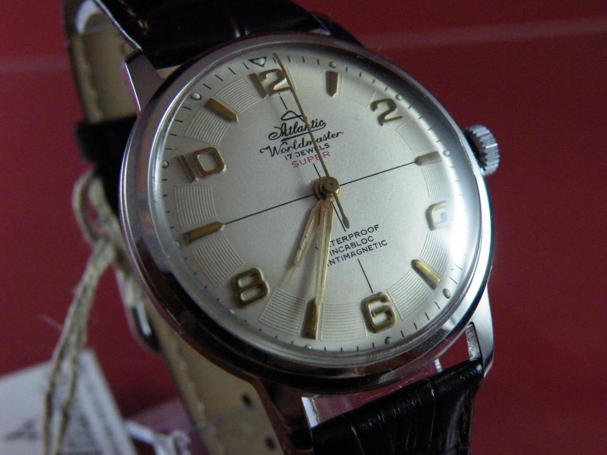

Witam
Piszę tutaj bo chciałbym aby znawcy i miłośnicy marki powiedzieli mi czy zegarek ze zdjęć ma wszystkie elementy jak trzeba, tzn. czy tarcza, dekiel i mechanizm od nowości były razem w symbiozie, czy też jest to zlepek różnych modeli.
Werk o ile się nie mylę to AS 1188, ale pod kołem balansowym nic nie zauważyłem. No i ten napis Atlantic Super na mechanizmie jakiś taki ręcznie grawerowany.
Sam zegarek to chyba lata 50-te, prawda?

Może tak być że werk nie ma nic pod kołem balansowym?

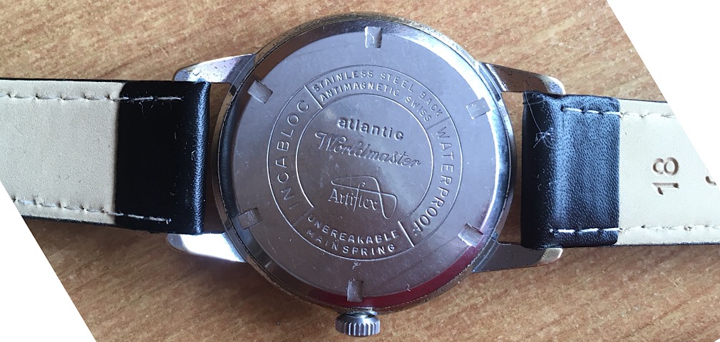

miromat zegarek wygląda bardzo dobrze ,aż za dobrze.Sprawdz jeszcze pod dekielkiem tam najczęściej fachowcy zostawiają po sobie wpisy(gryzmoły)będzie wiadomo co się z nim działo.
No właśnie pod deklem nie ma dosłownie nic, zero tajemnych wpisów. Koperta zresztą też wygląda jak nowa. Ale coś było robione lub były próby, bo nie ma dwóch wkrętów mocujących werk do koperty.
Jeśli zaadoptujesz psa, to nie zmienisz tym świata, ale cały świat zmieni się dla tego psa.
Tak ma być i tak jest dobrze.Teraz widzę,ze mechanizm nie był ruszany i niebyło nic odkręcane normalnie rewelacja.
Chyba jednak był rozbierany, przynajmniej tak mi się wydaje. W dużym powiększeniu śrubka półmostka balansu i śrubki mocujące bęben sprężyny mają delikatne ślady po wkrętakach. Jeśli był to i tak robił to ktoś bardzo profesjonalnie, żadnych śladów na półmostku przy przesuwce regulacji chodu, żadnych rys.

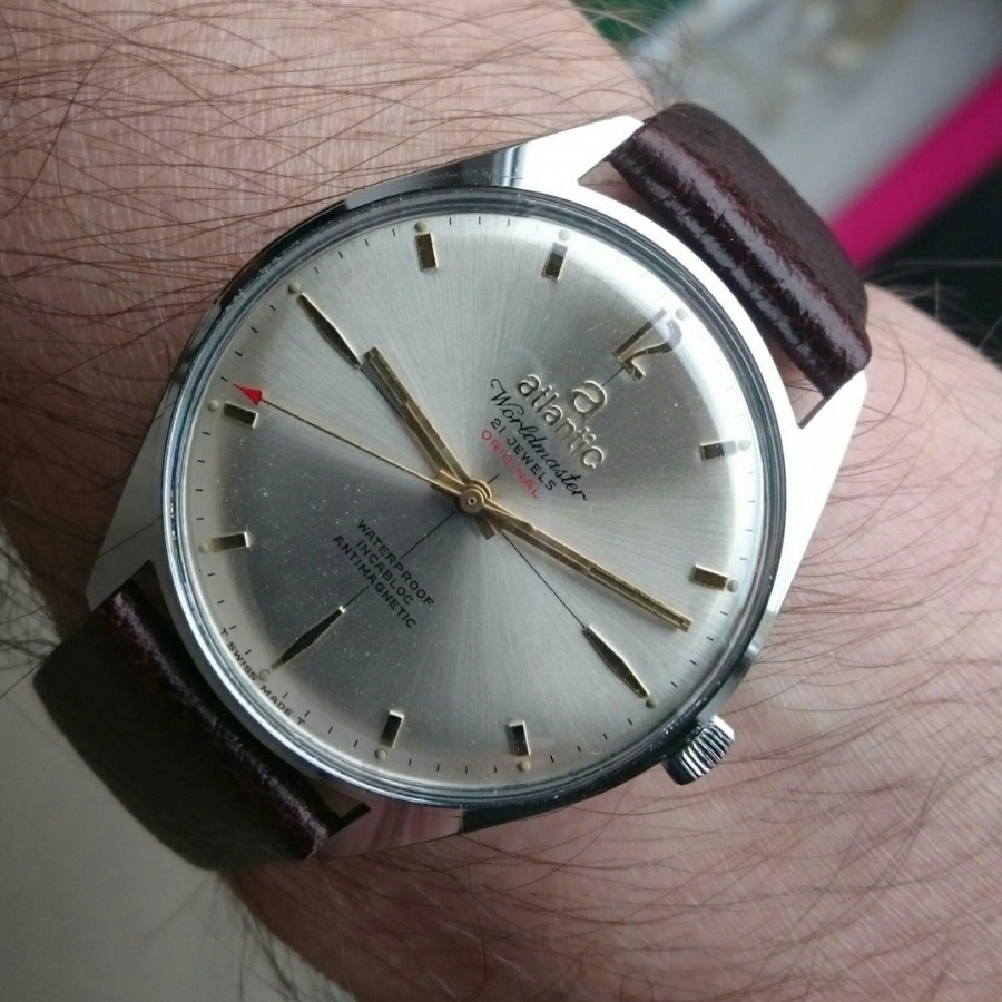

Mój pierwszy prawdziwy zegarek, a choroba postepuje I czekam już na nastepny

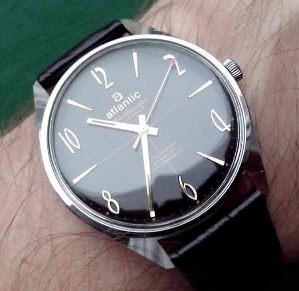

Atlantic worldmaster super czy to Orginał
Witam mam zamiar kupić zegarek Atlantic worldmaster super i nie wiem dokładnie czy jest oryginalny mianowicie wskazówki oraz koronka oraz mechanizm i czy za 200 zł się opłaca proszę o pomoc w indywiduacji z góry dziękuje.
Tarcza malowana,napis bardzo mocno odbiega od oryginału.Wskazówka sekundowa nie właściwa brak grotu,koronka nie właściwa brak logo,koperta nie właściwa wyrób współczesny,pierscień dystansowy nie taki być powinien,mechanizm właściwy ETA 1113.

Witaj w klubie :-). Ciekawa Prima. Zmień kolor wypełnienia wskazówek. Zapewne już wiesz, że koronka nie jest oryginalna a wskazówka sekundowa jest raczej od starszego zegarka tej marki.

Piękny początek
Gratuluję.
Tylko musisz być bardzo ostrożny bo choroba jest bardzo groźna I nieuleczalna ;)

O sekundówce to nie wiedzialem, dzieki za rozjaśnienie

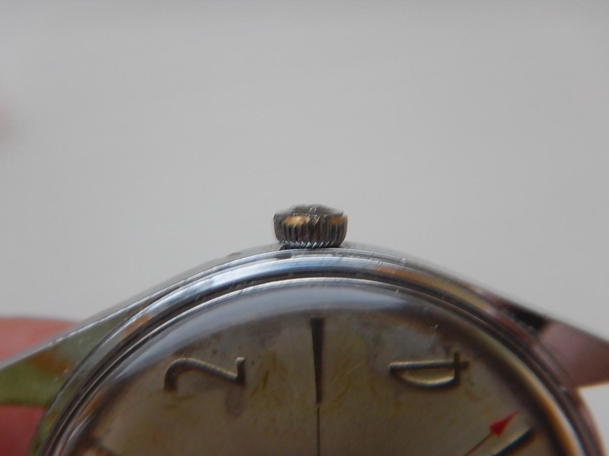

Ta koronka jest oryginalna, ale czy pochodzi ona z zegarka Atlantic 21 kamieni, na unitasie 6300?
Tak, takie koronki były oryginalnie montowane w Atlantic'ach 21 jewels/unitas 6300.
W 17 jewels/fhf 969 były już inne, mniej obłe.
Koronek z literką a było kilka wzorów,proste i za oblone.
Edytowane przez 50 CENT
W innych modelach 21 jewels, z tego okresu, były inne koronki?
