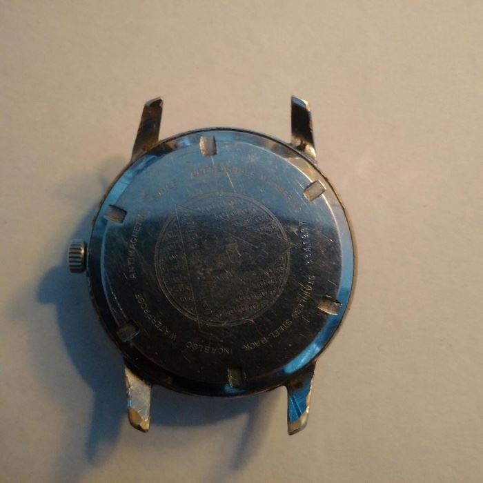

To lepiej zamiast do szafy, to na allegro, a potem kup podobnego tylko w oryginale
A jaka była ścieżka życiowa tego zegarka skoro był kupiony, jak piszesz, w latach 60 -tych.
Moim zdaniem w latach 70 i 80 nie mieli takiej wyobraźni aby tworzyć takie składaki i więcej było wtedy oryginalnych części. Jest to bardziej wytwór ostatnich 30 lat....

50 CENT - Jestem laikiem, ale nie idiotą:) Mówiąc o złożeniu z tego co było chodziło mi o ówczesnych pokątnych zegarmistrzów, handlarzy etc, nie o firmę.
art_69 - na tyle, na ile można ufać ludzkiej pamięci - już w 1984 roku wyglądał, poza lepszym stanem koperty i tarczy, dokładnie tak, jak obecnie. O wcześniejszych losach, poza deklarowanym pochodzeniem i okresem zakupu, nic nie jestem w stanie powiedzieć, poza tym, że nie zmieniał właściciela.

Mechanizm jest na chodzie?
Edytowane przez art_69
Mechanizm na chodzie, nakręciłem raz na próbę i raczej nie zgubił więcej niż 30-40 sekund na dobie (ale też nie sprawdzałem tego bardzo dokładnie), planowałem dać na przegląd.
O wyobraźni fachowców z RFN się nie wypowiem:), faktem jest - skądkolwiek faktycznie pochodzi zegarek - że nabywca w tamtym okresie w RFN faktycznie przebywał. Tak na logikę - niezależnie czy w oryginale, czy z malowanki - nie sądzę, żeby w Polsce z przypadku pojawił się na tarczy Weltmaister.

Mechanizm może zatrzymać się w każdej chwili... ale jeśli jest na chodzie i miałby odchyłkę 30 - 40 sekund, to można zaryzykować stwierdzenie, że jest w dobrym stanie. W końcu przeleżał dużo lat nieużywany i znasz w tym czasie jego historię. Sprawdzasz w odniesieniu, do zegara atomowego w internecie w przedziale 24 godzinnym, dokładnie ile sekund na plus czy minus.

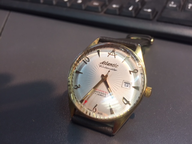

Hej, czy jest jakaś reguła że w starszych Atlanticach koloru złotego powinien być też mechanizm koloru złotego ? (tak usłyszałem ) jak na załączonym obrazku ? czy to jakieś pitu pitu. Zegarek ze zdjęcia ma srebrny mechanizm i nie wiem czy to składak czy nie.
Zegarek jest oryginalny. Nie ma reguły co do koloru mechanizmu, "złote" są rzadsze.

Ok, dzięki, rzadsze, znaczy lepsze ?
Jest to ten sam mechanizm tyle że w innym kolorze. Jeśli zbierasz różne wersje kolorystyczne to może być to element zbioru.

Ok, Czyli ich droższa cena wynika stąd że po prostu są rzadziej spotykane ? czy jeszcze coś innego ?
Ten zegarek nie jest taki bardzo stary, ani rzadki. W tym przypadku płacisz za firmę.

Generalnie chodzi mi konkretnie o mechanizmy i ich kolory bo każdy handlarz antykami ( zegarami, zegarkami) liczy sobie większe ceny za złoty kolor mechanizmu w sprzedaży jak i w skupie i dlatego moje pytanie o kolory i czy coś jest w cudzysłowiu lepsze. :)
Taka jest teoria wśród handlarzy, mechanizmów  to nie dotyczy. Może to mieć znaczenie dla kolekcjonerów, tak jak wcześniej było to napisane.

dzięki ;) ja słyszałem jeszcze taką teorie że te koloru złotego są pozłacane, czyli nie rdzewieją.

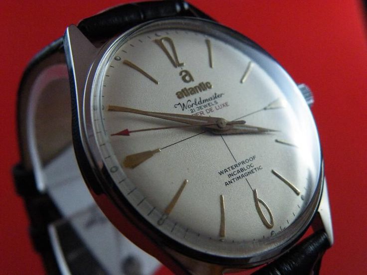

Czy coś z tym SUPER DE LUXE może być nie tak ( poza skrzywionym uchem i koronką nie ori), że będę jutro żałował że wydałem dzisiaj 200 zł ? Taki impuls miałem. Wyraźcie swoją opinię, w tym jakie to lata. Szczere opinie.Trudno - nawet niech zabolą.  ;)
PS. Zdjęcia na razie z ogłoszenia. Kupiłem bo nie mam murzynka i spodobały mi się takie dosyć rzadko występujące indeksy oraz koperta a'la krab. No i jestem w 99,999 % pewny, że to nie malowanka.

Na pewno składak, tarcza i mechanizm od różnych modeli

Rozwiń to i daj jakieś dowody na swoją tezę. Uczę się i chcę po prostu wiedzieć.
Mechanizm, pochodzi z zegarka produkowanego na rynek skandynawski, w związku z tym nie może być na tarczy napisu: worldmaster.
To wszystko.

To się grubo mylisz.
wieczorem - przeanalizuje.
A wskazówki i sekundnik są od tego modelu tarczy?

Z tym logiem  /  w latach 60-70 / w SDL występowały. Rzadko, ale występowały. I to z różnymi rodzajami tarcz i indeksami ( przykłady poniżej ). W przypadku mojego zakupu najfajniejsze są bardzo rzadko występujące pięknie aplikowane indeksy.
