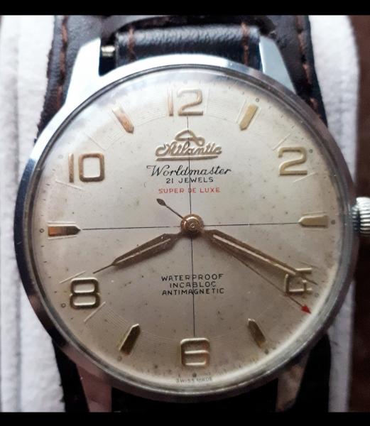

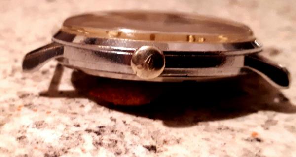

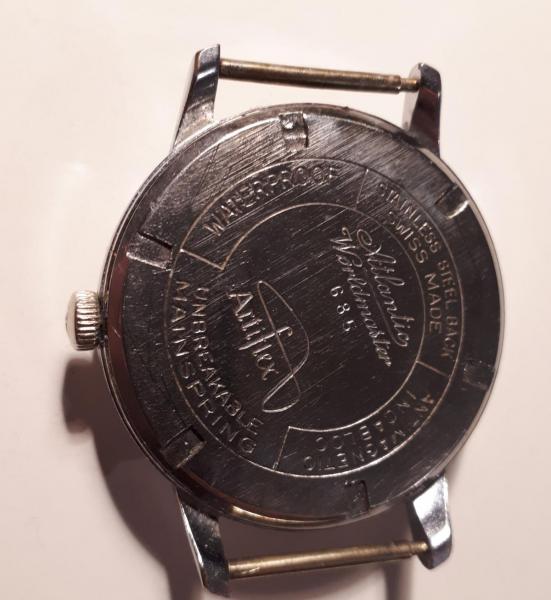

Tarcza i wskazówki są oryginalne, jednak koperta jak na swoje lata jest aż za ładna :-). Może jest stalowa. Mam podobną tylko w jednym zegarku. Trochę starszy i inny Atlantic. Takiej konfiguracji jak ten, który pokazujesz nie widziałem.
Ten oczywiście jest oryginalny, koperta prawidłowa, jednak obok indeksów mamy ładne giloszowanie a to już inna historia :-).
Jak koronka z dużym A to 100% oryginał.
Edytowane przez Frantz70
Czyli rozumiem że ten mój jest ok:)?
Dzięki za weryfikację, ale wciąż się zastanawiam nad tym pierwszym...
Tak oczywiście duże "A"
Odnośnie tej szpary, A nie jest to odbicie światła...? Zobacz odległość znaczników indeksów minutowych na dole tarczy
Podobnie to wygląda na tym, który wysłałeś że sieci
Może sprzedający coś wie na temat koperty. Koronka jest wymieniona, może koperta także.
Twierdzi że zweryfikowal autentyczność w salonie Atlantic'a i to 100% oryginalny zegarek....kurcze sam nie wiem bo tarcza to 100% oryginał w dodatku w b.dobrym stanie, więc koperta może również...kto wie, może leżał 40 lat w szufladzie. Zglupialem, ale raz jeszcze dziękuję za sugestie.
Ciekawe, który to salon potrafi tak pewnie weryfikować stare Atlantic'i. Koronka oczywiście nie jest oryginalna. Zegarek jest na bransolecie co w przypadku długotrwałego noszenia pozostawi ślady na chromowanej kopercie. Pytanie od jakiego czasu jest ona na tym zegarku. Stan wskazówek i koperty odbiega od siebie zbyt daleko. Koronka została wymieniona raczej także w wyniku wytarcia. Tylko koperta pozostała prawie jak nowa. Trochę to dziwne ale to tylko moje obserwacje.
Ale i ja bym się pod nimi również podpisał. Nie dla tego by szukać sensacji, ale to własnie koronka i koperta najczęściej zużywają się najprędzej. Brałbym pod uwagę opcję, że zegarek ten jest składakiem. Też bym chętnie poznał rzeczoznawcę z tego salonu. ;)
Słusznie, też mnie to dziwi... Sam mam kilkadziesiąt Atlanticow w tym może ze trzy po renowacji i wiem jak ciężko dziś o zacnego oryginała w przyzwoitym stanie. No nic odpuszczam temat bo faktycznie ryzyko jest spore...a wszystko wskazuje że może to być "sprytny" składak.

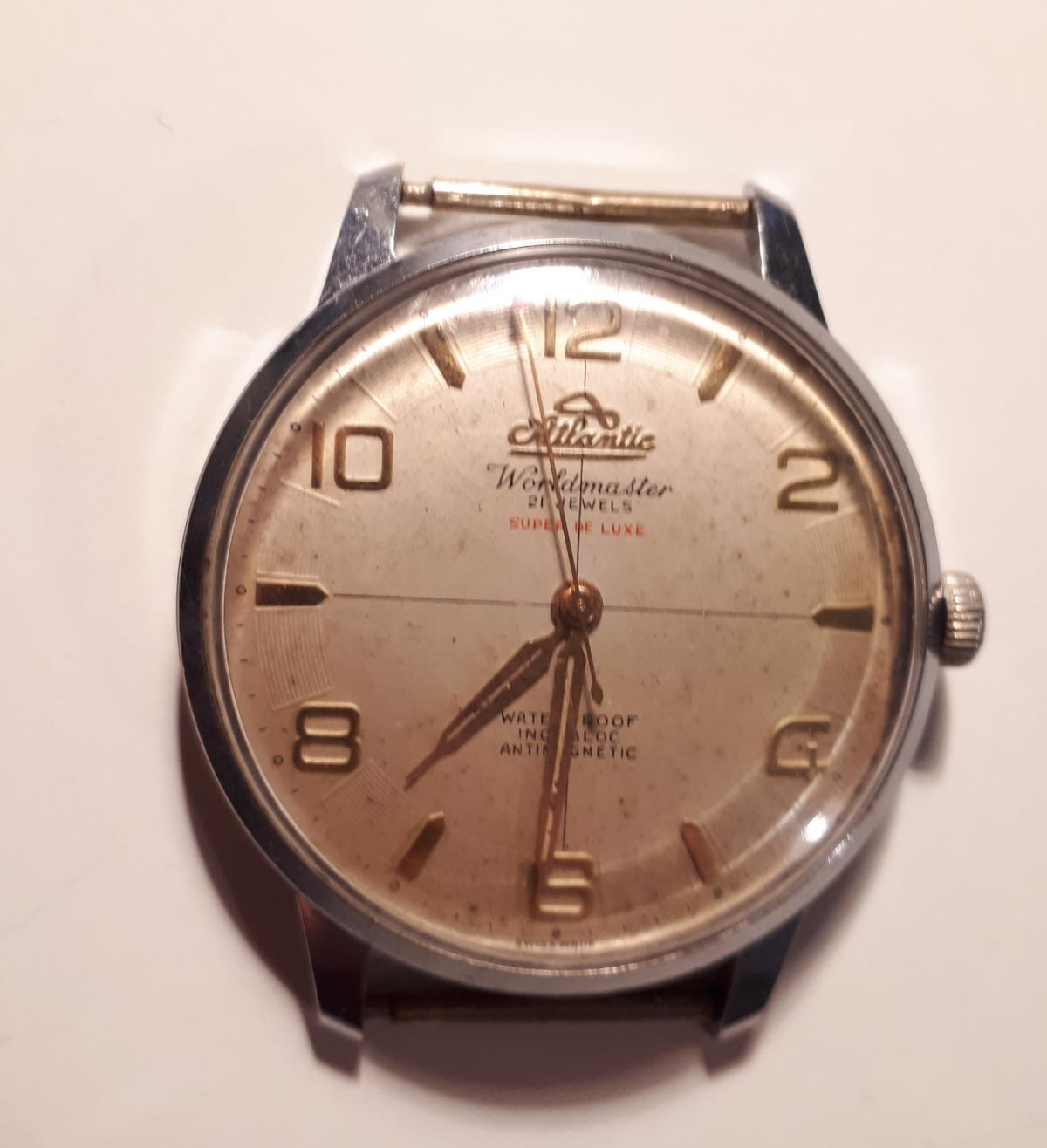

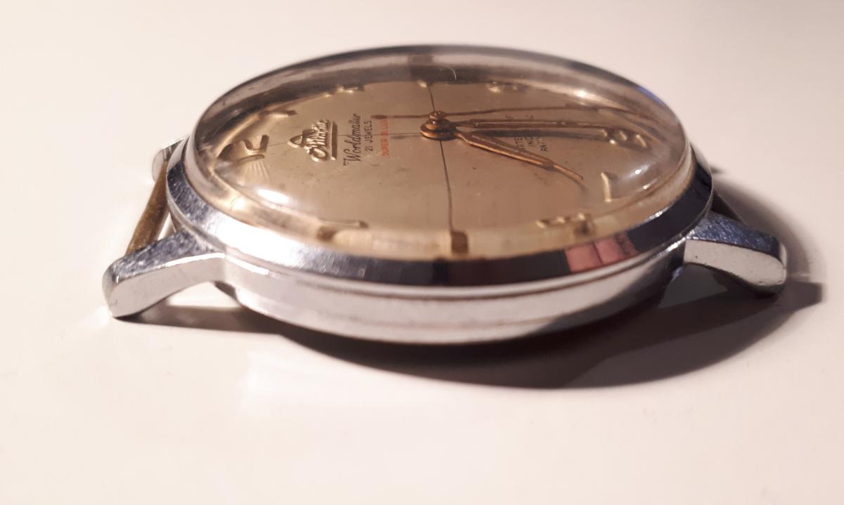

Czy waszym zdaniem to jest oryginalny Atlantic ?
zamierzam go licytaowac
https://allegro.pl/oferta/atlantic-worldmaster-data-murzynek-jak-nowy-8901396394?bi_s=tinkerbell&bi_m=MESSAGE&bi_c=OutbiddedToBidderNotification
dziekuje
moim zdaniem wskazowki i tarcza wyglada na oryginalna
szkoda tylko ze sekundnik tak zmasakrowany
mam nadzieje ze os nie jest pokrzywiona.
Koronka chyba zamiennik.
Uswiadom mnie prosze po czym to rozpoznales, terz chcialbym sie nauczyc to rozpoznawac.
chodzi o matowy kolor tarczy czy nadrukowane nieprawidlowe napisy czy moze o cos jeszcze ?
I kolejne pytanie
https://allegro.pl/oferta/atlantic-worldmaster-orginal-klasyczny-elegancki-8558532394
Tego juz kupilem jedzie wlasnie do mnie
wiec troche za pozno ...
ale wypowiedz sie prosze czy kupilem malowanke, czy to oryginal ?
jasny original ma nieoryginalną koronkę, reszta ok.

W tym konkretnym modelu nie było tarczy matowej, koperta jest po chromie, co zresztą sam sprzedający przyznaje, znaczniki godzinowe co ma się rozumieć również skoro tarcza jest po renowacji...
Czy ten zegarek wygląda na 40-ci lat...
Witam a co koledzy fachowcy moga powiedziec o tym egzemplarzu:
https://www.olx.pl/oferta/atlantic-worldmaster-zegarek-meski-mechaniczny-CID87-IDBiMQr.html#95d2e781aa
Nie jestem fachowcem, ale mam podobnego z tym samym logo wskazowki, case i tarcza wygladaja ok co do koronki nie mam pewnosci jaka powinna byc ale to elemement ktory sie wymienia.
Ale niech sie wypowiedza inni z wiekszym doswiadczeniem
Masz racje, sam nie widzialem nigdy takiego z mataowa tarcza, ale ten wygladal tak dobrze ze myslalem ze to oryginal, w pezeciwienstwie do innych po renowacji czy malowanek ktore wygladaja po prostu fatalnie.
Niestety nikt przez wiele godzin az do konca aukcji nie przebil mojej oferty. I tak stalem sie posiadaczem czarnego Atlantica po renowacji :). I w sumie nie zaluje podoba mi sie. A w przyszlosci upoluje sobie jakiegos oryginala.
