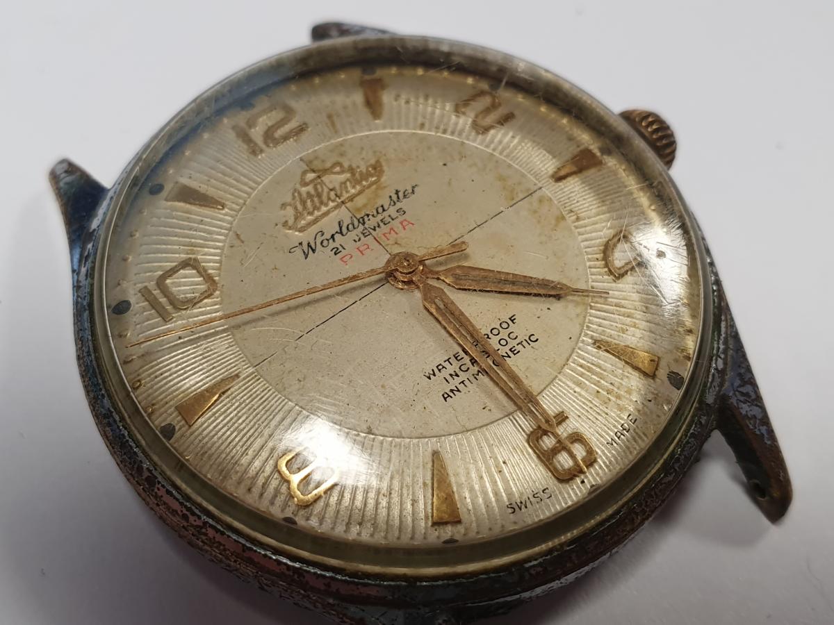

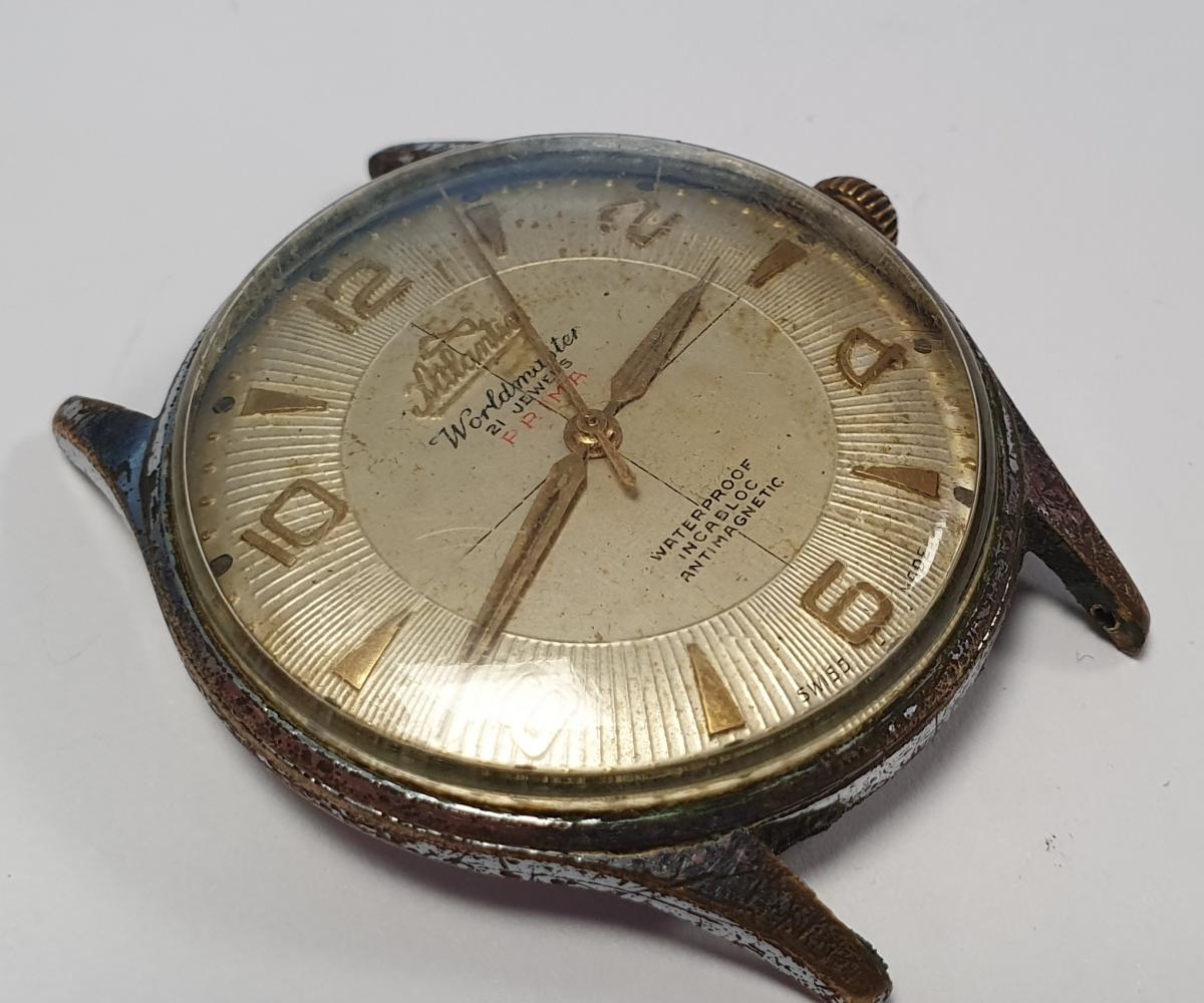

Prosze o pomoc w określeniu czy jest to oryginalna prima czy składak.
Edytowane przez CIESLUT
OMEGA SEAMASTER 300M
PRIMA jest oryginalna, ale zdjęcia nie pozwalają na jakąś szczegółową analizę. Widzisz tam grot na sekundniku? Dekiel? O koronce trudno będzie coś powiedzieć, bo mocno zjechana.
Jutro dam znać
wskazówka sekundowa nie ma grota ale jest na tyle długa że nie mogło go być
koronka raczej oryginalna ale do wyrzucenia
zastanawia mnie też koperta bo to niby prima i chyba powinna mieć około 39mm a patrząc tak na szybko jest chyba mniejsza

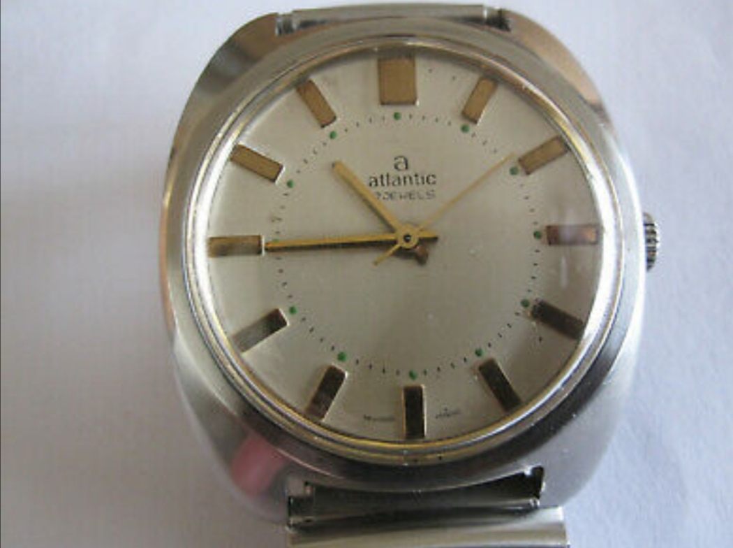

Proszę o pomoc.
Jaki będzie pasował mechanizm do tarczy Atlantic Prima 21 Jewels średnica 33,5 odległość między mocowaniem 16,17 mm.
Dziękuję i pozdrawiam.
Proszę o pomoc.
Jeżeli taka tarcza jak u kolegi powyżej, to pewnie też mechanizm AS1604 lub bardzo podobny AS1188 pasuje.
Koperta i dekiel są ok. Twój model PRIMY był produkowany także w innej kopercie z innym deklem, podobnie jak mój:
http://zegarkiclub.pl/forum/topic/45030-poka%C5%BCmy-swoje-worldmastery/page-152

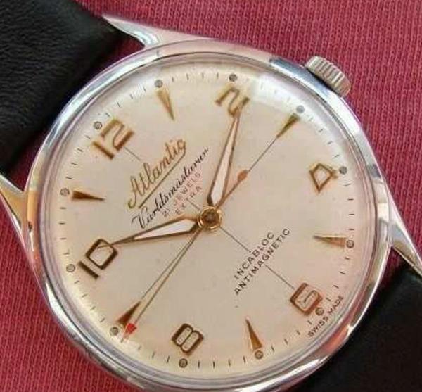

Jest to raczej rzadsza kombinacja. Wskazówka sekundowa w PRIMIE powinna być z grotem. Chyba tylko Varldsmastarur PRIMA ma tę wskazówkę bez grota.

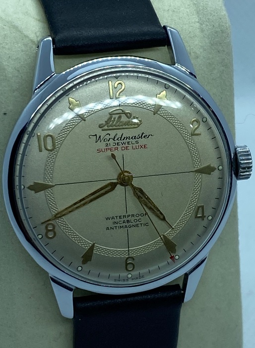

Tarcza to malowanka, najłatwiej odróżnić te zegarki po "nieforemnym/krzywym" W w Worldmaster
Patrz również na znaczniki godzinowe ( kropki)
Są nowo nałożone, świeca jak latarnia
wlasnie tak myslalem, ze tarcza i luma jest za "mietowa"
faktycznie W takie koslawe,
no i koperta raczej po chromie?
dzieki pozdro
dzieki pozdro
Tak, koperta również po powtórnym chromowaniu.

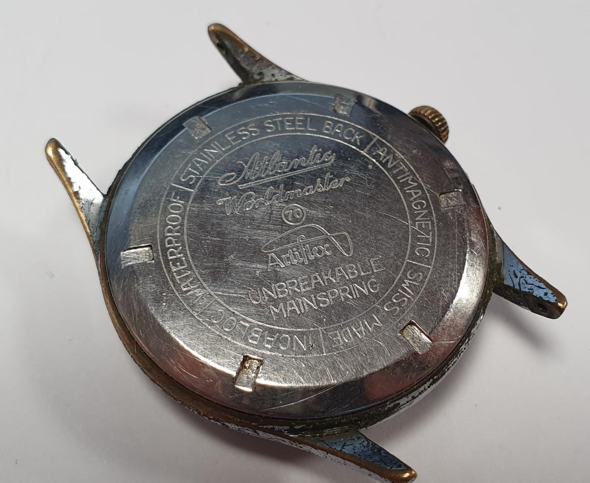

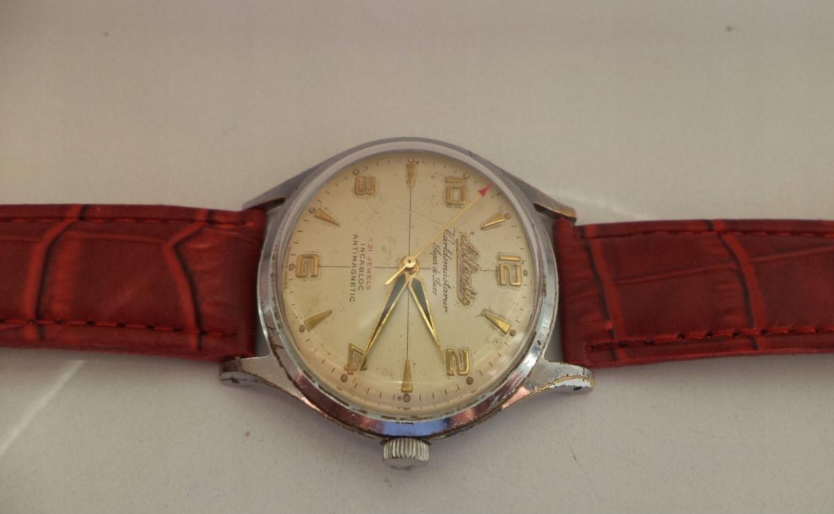

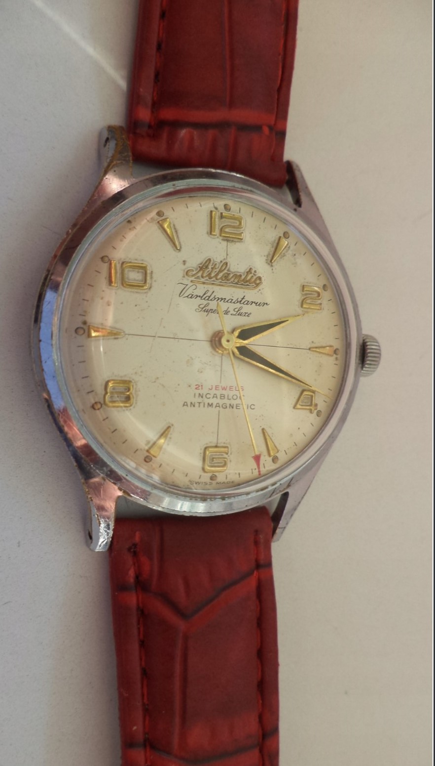

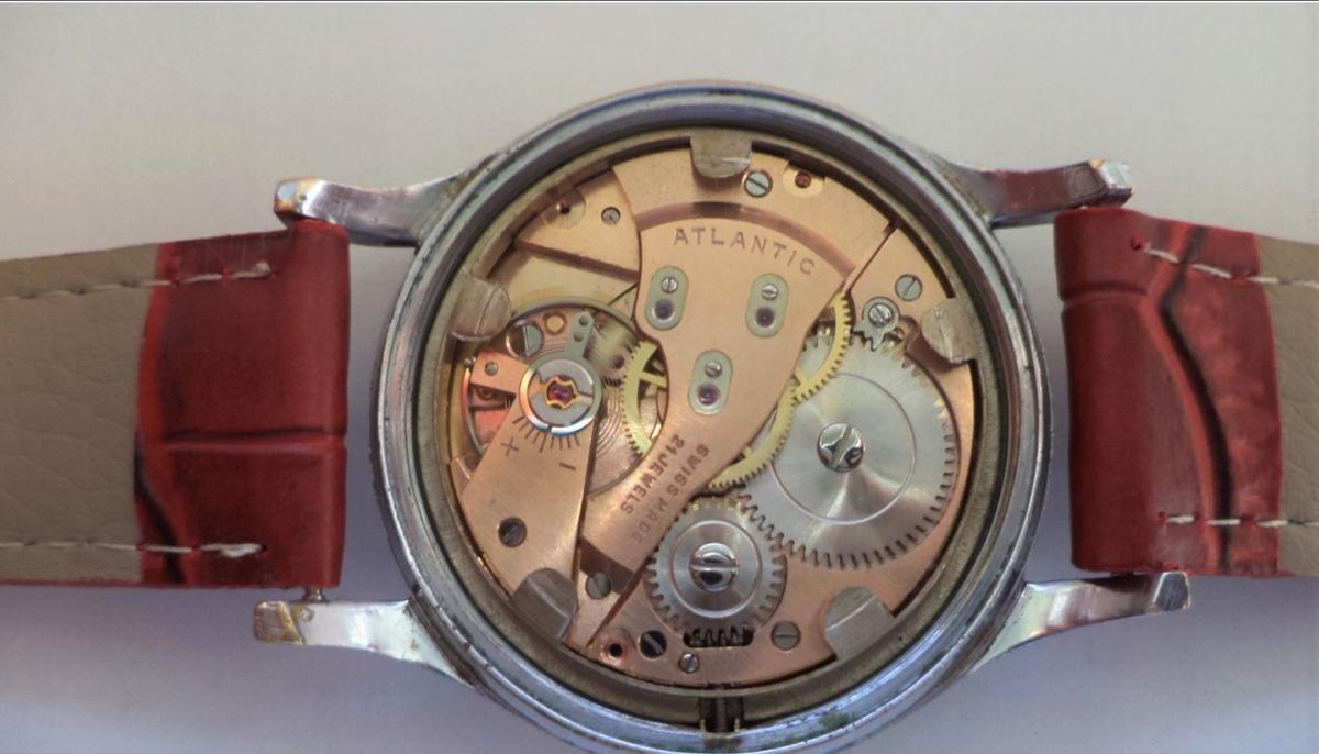

Prosze was o pomoc w określeniu czy jest to oryginalny Varldsmastarur czy składak.
Na malowanke raczej nie wyglada.
koronka wyglada ok, ale nie jestem pewien czy w tych modelach akurat taka wystepowala.
Nie widzialem wczesniej tak wypelnionych wskazowek i sekundnik dziwnie wyglada.
Wypowiedzcie sie prosze w miare mozliwosci o tym mechanizmie, czy prawidlowy.

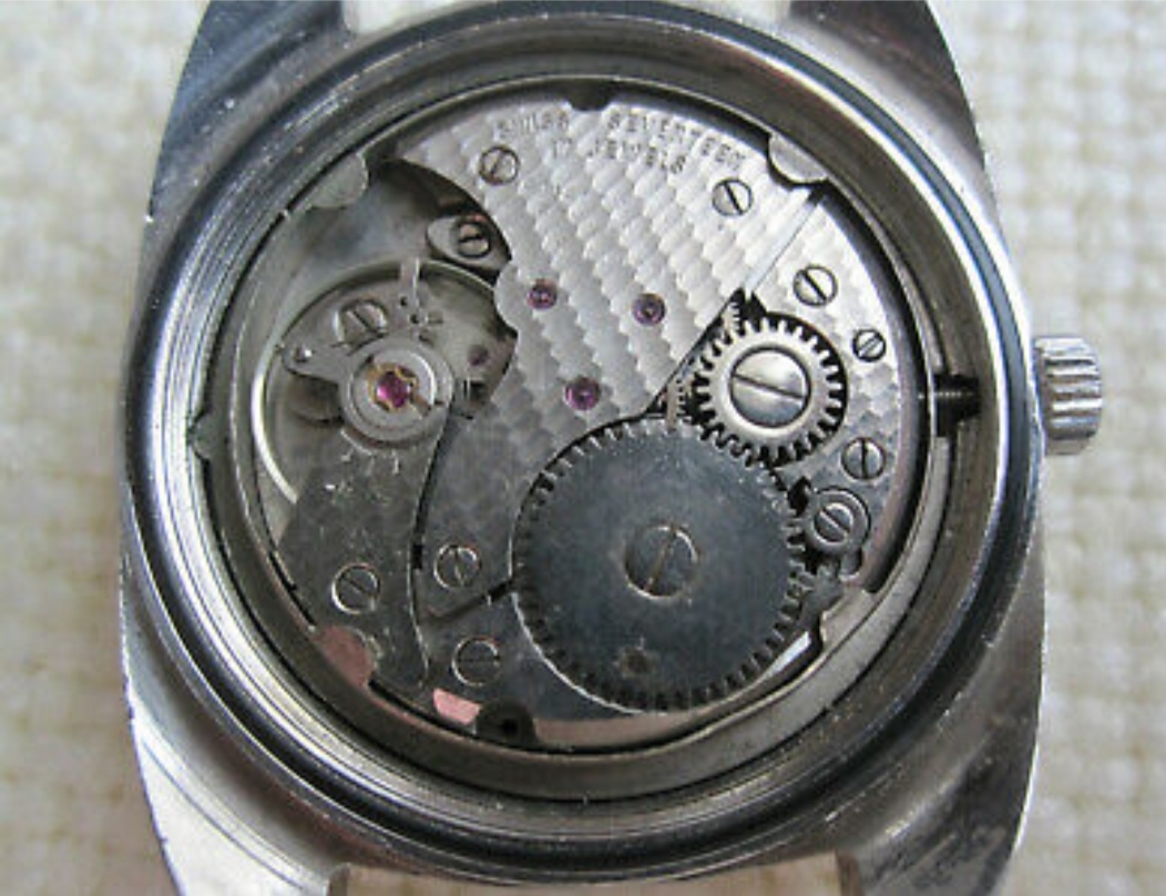

Witam. Mam pytanie co można powiedzieć o tym zegarku? Oryginalny? Pozdrawiam
Jakas dziwna dziura pod kolem balansu
Nie wiem gdzie widzisz dziurę? Wszystko oprócz braku paru śrubek wygląda oki. Mechanizm AS1604 typowy pod SkandynawięWskazówki też imo prawilne.
Edytowane przez marekvegas
Dekiel, koronka mechanizm oryginalne. Tarcza wygląda na malowankę - a w logo (jeśli płaskie) zawsze było w kwadracie.
Wydawalo mi sie, ale teraz widze ze to chyba zludzenie optyczne.
Dzieki za opinie,
Nikt nic nie podpowie?
Niestety nie ma tam oryginalnych części Atlantica. Śmiem twierdzić że tarcza jest też nieoryginalna. Atlantic nie miał napisu Antimagnetique.
