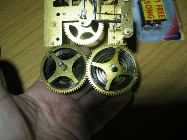

Witam. Proszę o pomoc. Moje pytanie dotyczy długości sprężyn bicia i chodu w mechanizmie zegara wiszącego Junghans. Czy długość sprężyn bicia i chodu powinna być jednakowa?. Po rozebraniu mechanizmu zauważyłem, ze jedna sprężyna jest sporo krótsza..
. Ponieważ nie zaznaczyłem, który bęben był do bicia a który do chodu pozostał mi dylemat, co zrobić. Gdzie założyć krótszą sprężynę?, A może trzeba wymienić na jednakowe.

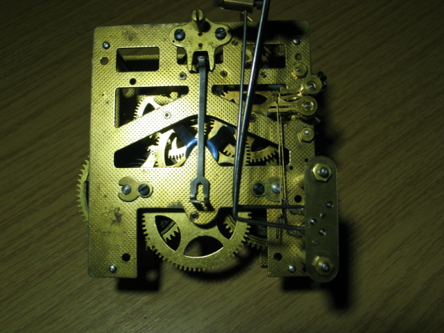

Nie dałeś żadnych zdjęć, i trudno powiedzieć czy były jednakowe bo typów werków Jungansów jest mnóstwo, od najprostszych latarkowych do całkiem solidnych pełno płytowych. Zasada jest taka że jeśli są nie jednakowe to od bicia jest zawsze mocniejsza.

Juz wysyłam zdjęcia

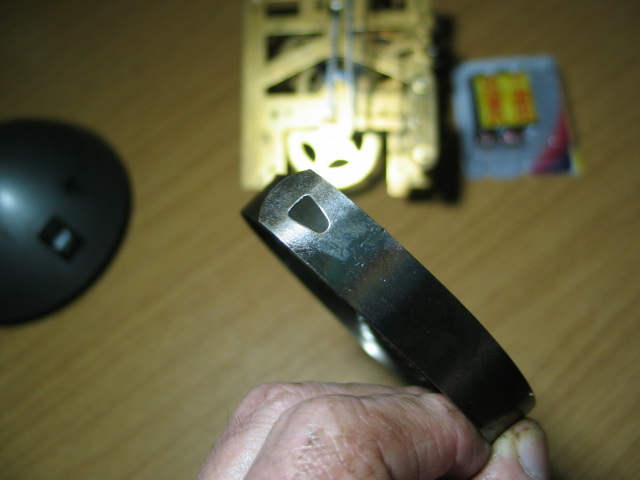

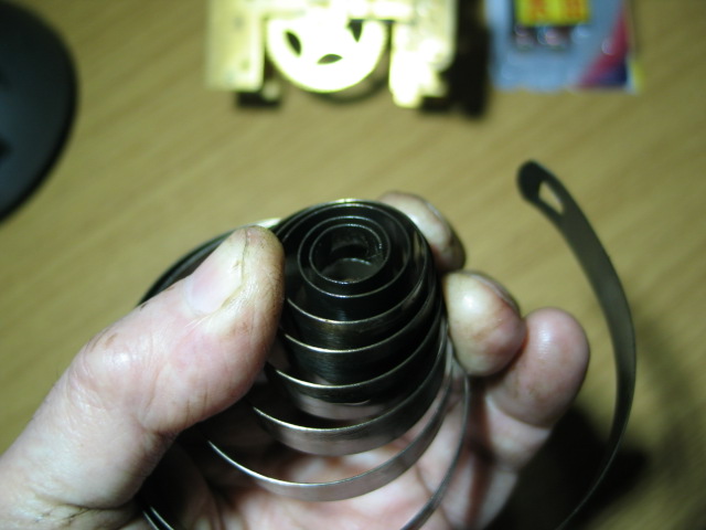

spręzyne krotszą wyjąłem aby sprawdzic czy nie była zerwana . Ze zdjecia 6649,6650 widac ze zkonczenia spręzyny sa oryginalne,
czyli nie była zerwana .
pozdrawiam AM
a czy masz suwmiarke albo mikrometr coby grubość sprężyn zmierzyć. Jak dla mnie wszystko wygląda dobrze. ta krutsza zapewne będzie grubsza i to będzie ta od bicia jak wyżej koledzy pisali
No to teraz coś widać, Wydaje mi się że ta krótsza była jednak skracana, na końcówce wyraźnie widać że była wyżarzana, a fabrycznie takich znaków nie ma, po zatem nie zajmuje połowy średnicy bębna, tak jak ta dłuższa, ja skłaniałbym się do tego że były jednakowe i ktoś ją skrócił dlatego dałbym ją do chodu(.no chyba że jest wyraźnie grubsza).

Mierzyłem mikrometrem grubość jednakowa 0,45.mm (do pomiaru specjalnie wyjąłem druga sprężynę zeby nie było wątpliwości)
No to masz problem rozwiązany, a to że wyjąłeś sprężyny do mierzenia to dobrze, bo przy czyszczeniu zegara sprężyny zawsze się wyjmuje.

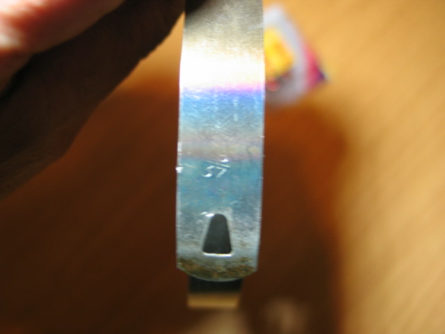

Jako bardzo. młody zegarmistrz., zrobię tak jak sugerujesz, ponieważ nie mam takiej sprężyny. Skłonny jestem jednak twardzic, że sprężyna nie była pęknięta, patrz zdajecie.
Końcówka, pomimo odpuszczenia wygląda na wyciętą fabrycznie ( jakiś znak=patrz zdjecie) Sorry, ze męcze ten temat, ale tak juz, ze mną jest :)
( środkowe zakończenie spręzyny - przy wałku tez wygląda na fabryczne)
