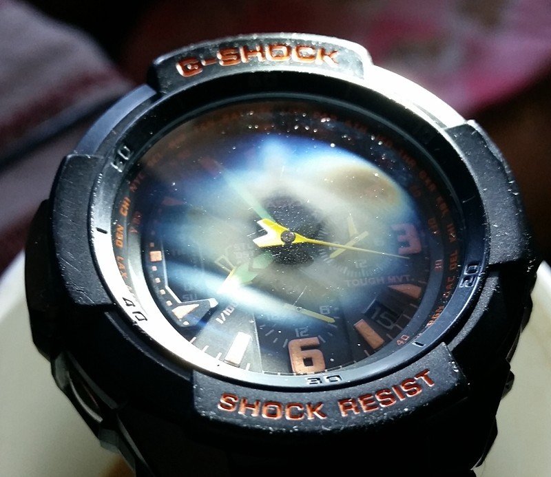

Cześć ten wątek czytałem i mogę się tylko domyślać że zegarmistrz coś nie tak złożył
a zaczęło się od mojej prośby o wyczyszczenie szkiełka a do dla tego że pod pewnym nie dużym już kątem światła na zegarku pojawiło się cuś takiego ?
Efekt , po tak jak twierdzi pan zegarmistrz wyczyszczeniu szkiełka nie zniknął choć przedtem sugerował iż zegarek się rozszczelnił
 a przy odbiorze wersja że to efekt kapilarny o ile to dobrze nazwałem( ciepło -zimno )
Patrząc na zegarek prostopadle tego zamglenia nie widać !

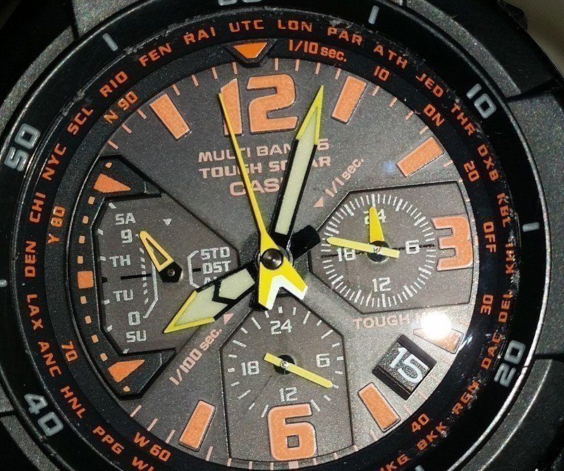

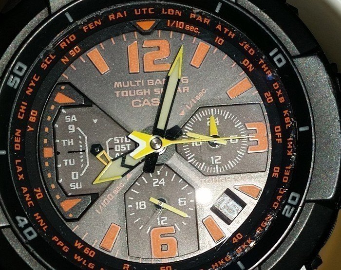

Tu zdjęcia prostopadle do tarczy zegarka ale jest coś co dotyczy prawej wskazówki gdzie są dni tygodnia oraz czas letni i alm
Radio latarnia działa i ustawia w punkt tylko czas czyli godziny i sekundy
Data nie reaguje
Za to zmienia się co dobę lecz w żaden sposób nie mogę ustawić prawidłowej daty oraz dnia tygodnia .
Prawa tarcza tam gdzie czas letni, alarm i dni tygodnia w dość dziwny sposób obsługiwana przez małą ale ważną wskazówkę tak jak by od strony dni tygodnia wskazywał czas letni itp ,
Na wskazaniu Alm dopiero zegarek odmierza czas
Jak by mechanizm małej prawej tarczy był przestawiony ???
Edytowane przez Gadzeciarz

Co to jest to zamglenie to nie mam pojęcia ale co do problemów ze złymi wskazaniami na małych tarczkach to u mnie pomogło wyjęcie baterii i włożenie spowrotem. Od tamtej pory czyli jakieś pół roku wszytko śmiga jak złoto.

A próbowałeś bazowego położenia wskazówek? Niedawno odbierałem gs 1100 z serwisu-wskazania były totalnie roz........ne-czas wymusiłem ręczną synchronizacją ale za chiny nie mogła zatrybić data i dzień tygodnia-pomogło sprawdzenie i korekta bazowego położenia wskazówek.

Należy zaczać od bazowego ustawienia wskazówek o potem zegarek powinien wszystko ustawić wraz datą po udanej synchronizacji radiowej.
