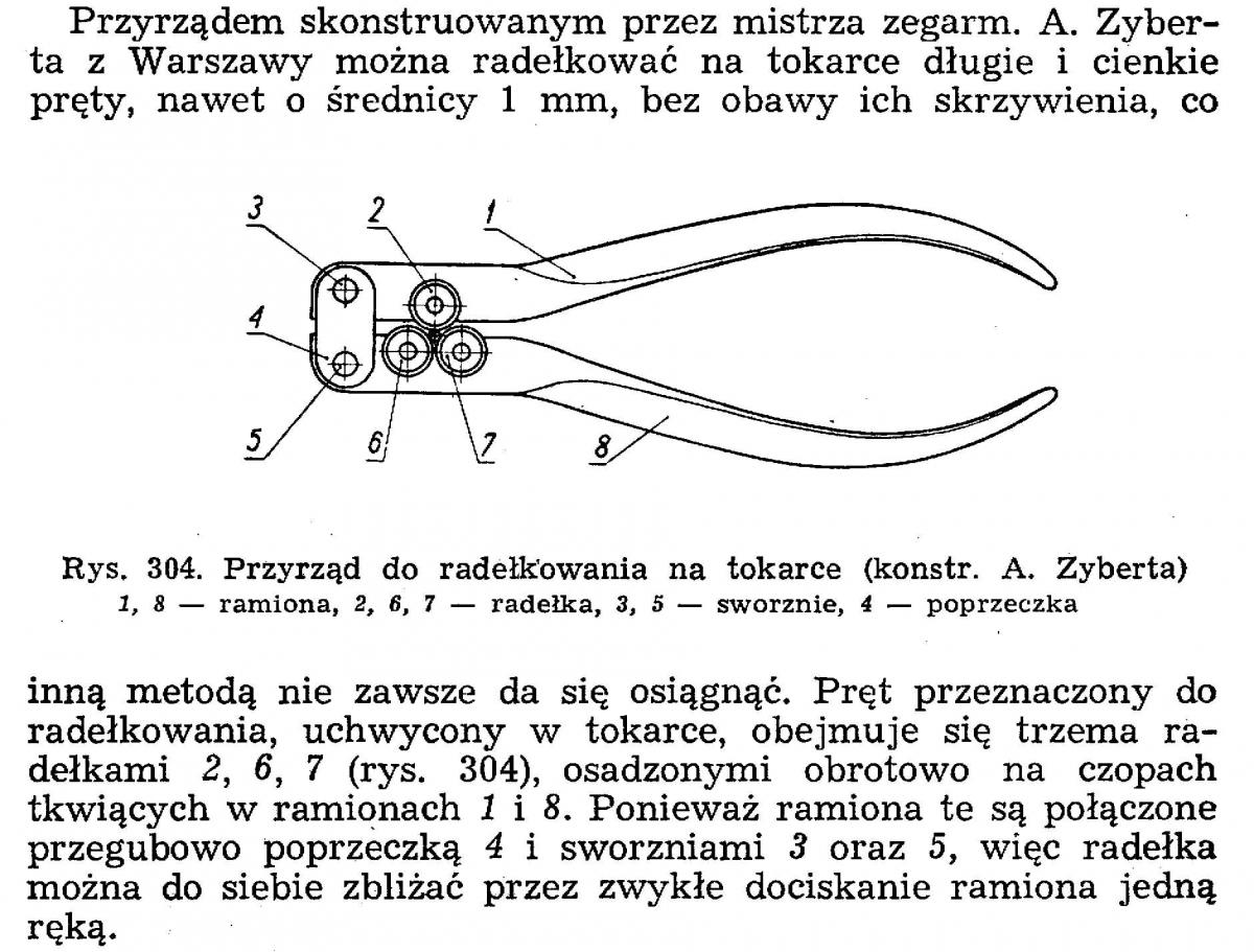

W nie tak odległych czasach, gdy nic nie było w sklepach, a ludzie nie byli leniwi i nie tracili czasu na bzdurne seriale w telewizji, pewien mistrz zegarmistrzowski zbudował przyrząd do radełkowania na tokarce.
Jeżeli nic się nie znajdzie to trzeba będzie samemu zrobić taki przyrząd. B)

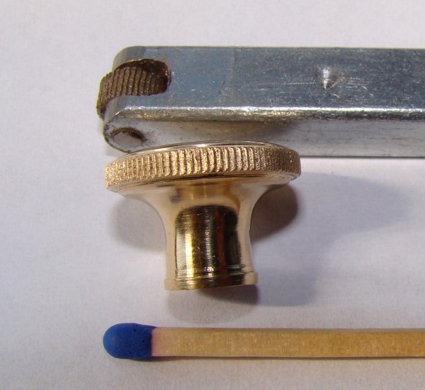

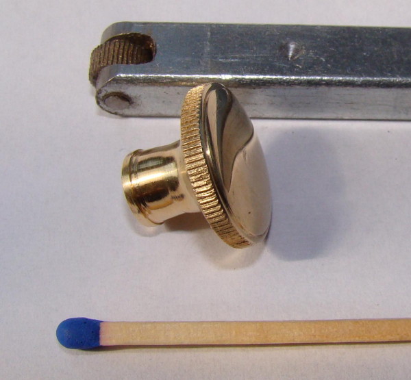

Witam,
Oto radełko wykonane z... kółeczka z zapalniczki jednorazowej. Uchwyt z kwadratu od klamki i efekt radełkowania. Wykonane na tokarce stołowek OUS1.
Kółeczko było nieco sponiewierane, ale można zaiwestować 1 zł i założyć od nowej.
pozdrawiam.
