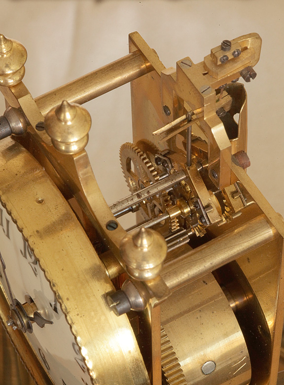

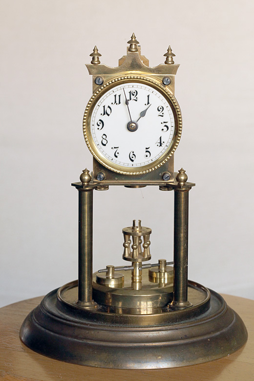

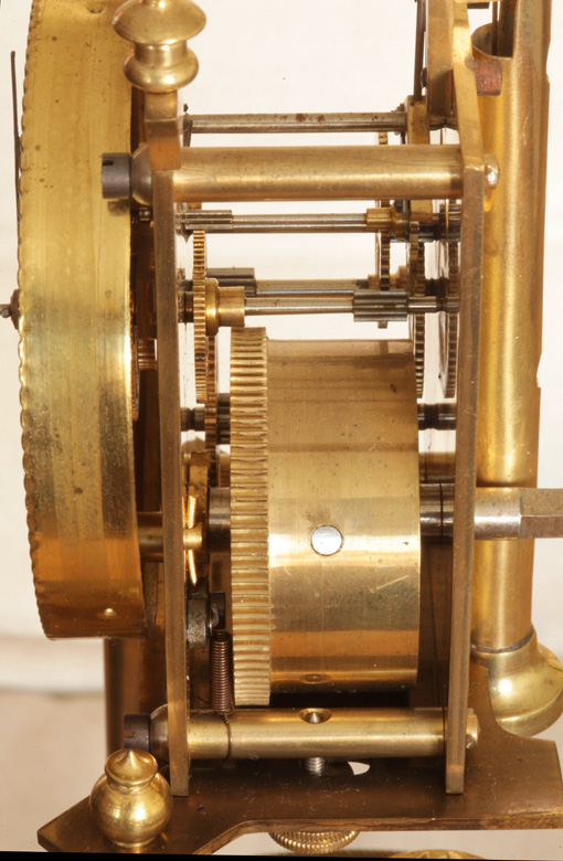

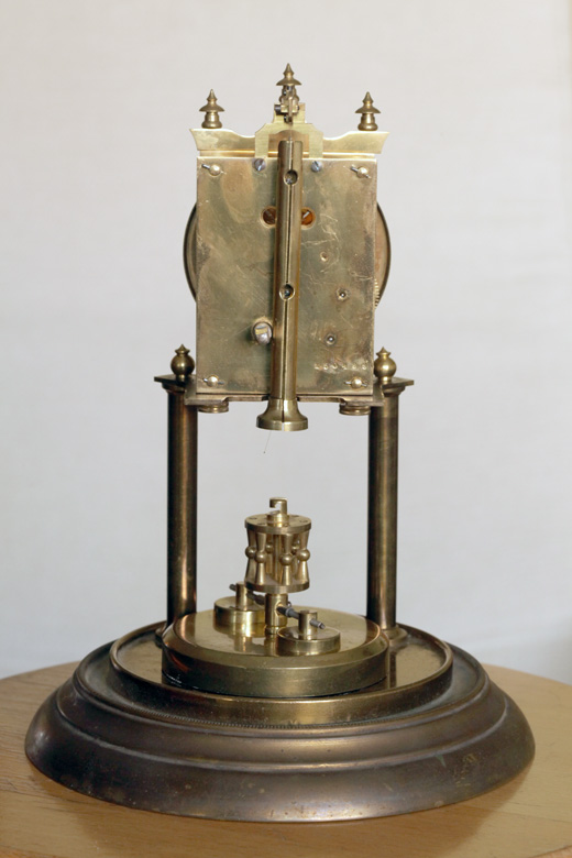

Witam! Przedstawię model Eureka. Kienzle w całej okazałości, zdrowy, niezbyt mocno macany. JH opisuje,ze pojawił się w katalogu w 1914, kolega dziadek, że w 1922, a foto to samo. Ze względu na wysoką numerację bliżej do kolegi dziadka. Poniżej parę obrazków. To wersja z Solid Pinion, czyli jak nazwa wskazuje z solidnymi paletami, czyli nie latarniowe. W katalogu nr 6786/202.P.
Foto cd, klosz w oryginale jest, jak zwykle brak klucza. Wahadło opisane w wątku Dzień Wahadła Torsyjnego.

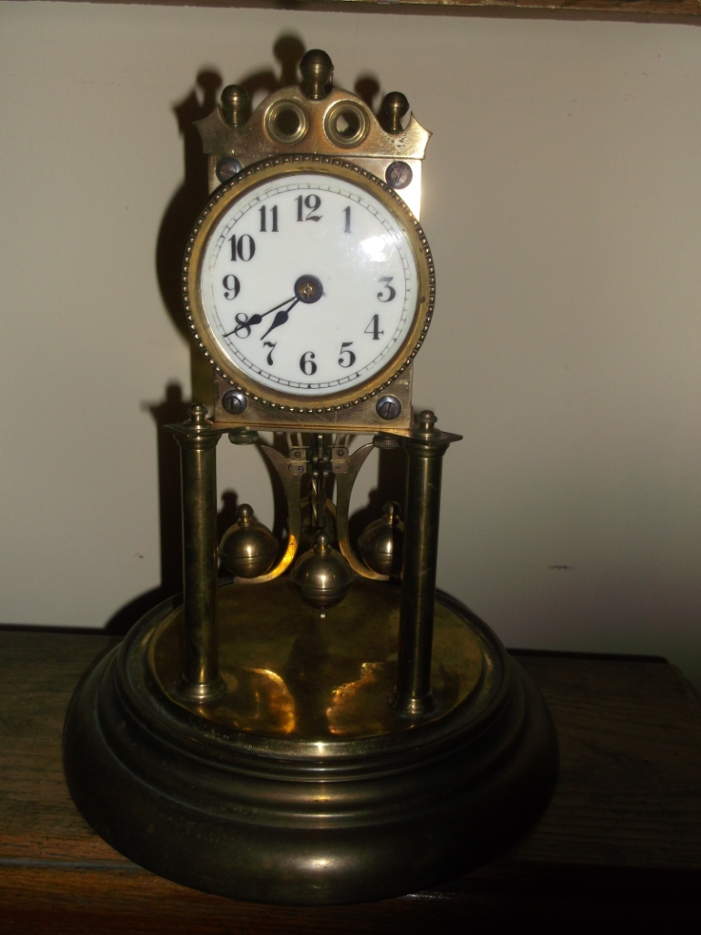

Podepnę się pod temat gdyż w sobotę zdobyłem również bardzo podobnego roczniaka a od niedzieli go złożyłem i wyregulowałem.
wydaje mi sie ze będzie to Kienzle ale nie posiadam wiedzy czy doświadczenia jak większość użytkowników więc pozostawiam to Wam  do oceny.
Nie wiem czy go czyścic, bo lubię jak na zegarze widać patynę.
​więcej zdjęć pod linkiem:
Ta załączarka zdjęć nie chodzi, a zegar wygląda na JUF'a
To jest JUF, posiadacze katalogów podpowiedzą datowanie. Na zdjęciach widziałem dziwną dolną zawieszkę, poprawiona? Nie jestem pewien wahadła, czy od niego.  Okres, gdzieś 1912/1913. Czyścić, na co komu taka patyna, kupa brudu. P.
Pozdrawiam Mariusz
Witajcie. Wahadlo Kienzle, gorna zawiszka typowa dla Kienzle,  dolna nie wiem-podobna kiedys widzialem w Kundo,facjata zegara Kienzle. Pozdrawiam R.
