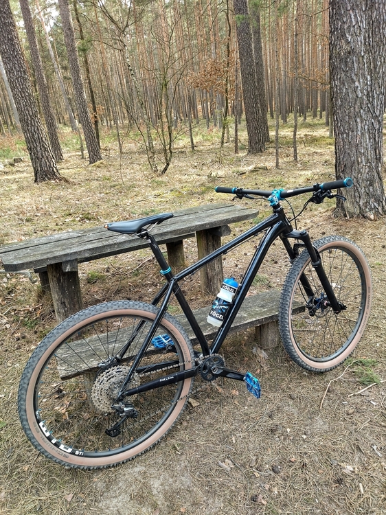

Już sie tłumaczę. Moje pytanie o przekosie było nieco trollerskie, gdyż ujeżdżam naped 1x od około 4 lat.
1. Rower górski, pełen custom zbudowany na ramie Da Bomb XLR XC. Na początku gdy wywaliłem przednie tryby (korba Deore M440 zdaje się) i wstawiłem zębatkę narrow-wide raceface 38T. Z tyłu była kaseta deore 9 trybów i uwaga przerzutka XT z 1997 - solidna japońska produkcja na której jeździłem dobre 12 lat. Wszystko chulało pięknie i pewnie tak by zostało, ale miasto w którym mieszkam jest mocno pofalowane. Przerzutka miała krótki wózek i nie mogłem wstawić tam kasety wiekszej jak 30 zębów zdaje się. Od około roku siedzi w tym rowerze 11-trybowa kaseta zdaje się SLX 11-40 i przerzutka SLX
2. Rower szosowy Felt VR40 rocznik 2018 z serii endurance. Oryginalnie było 50-34 na przedzie i kaseta 10 trybowa 11-34. Przednia przerzutka została zdemontowana, a blaty trafiły do kartonu na części zbędne, a w to miejsce wszedł blat od majfrienda z Ali, narrow-wide 44 zęby. Kaseta została oryginalna, Tiagra z tyłu obsługuje to idealnie jak na moje potrzeby. Kalkulator przełożeń wyrażnie podał iż straciłem 2 najszybsze przełożenia i jedno najwolniejsze, albo jakoś tak i teraz korzystam z pełnego zakresu przełożeń.
Ogólnie rzecz biorąc jeżdże mało (około 5k km rocznie na odbydwu rowerach) i nie zauważyłem dramatycznie szybszego zużycia łańcucha (obydwa rowery mają łańcuchy XT)

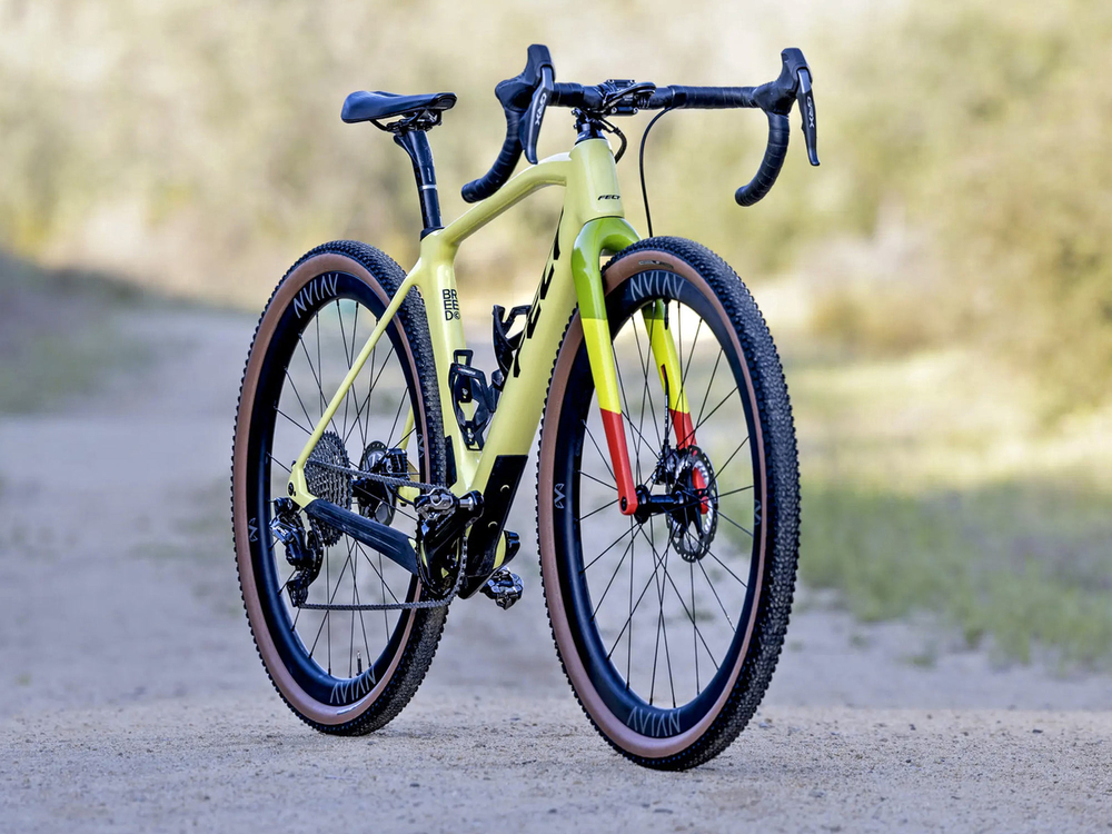

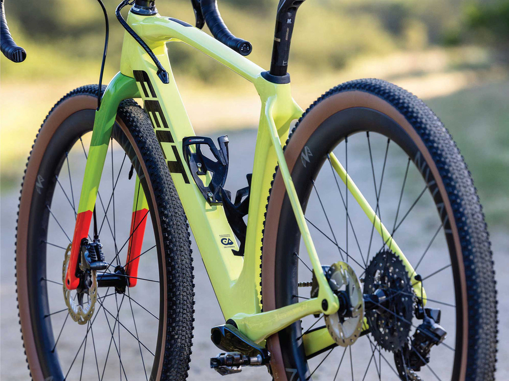

No w sumie fajny i laciek nie taki chudy 😀
2 minuty temu, revolta4 napisał(-a):
podobno wchodzi 700c x 50 mm lub 29 x 2,0″
