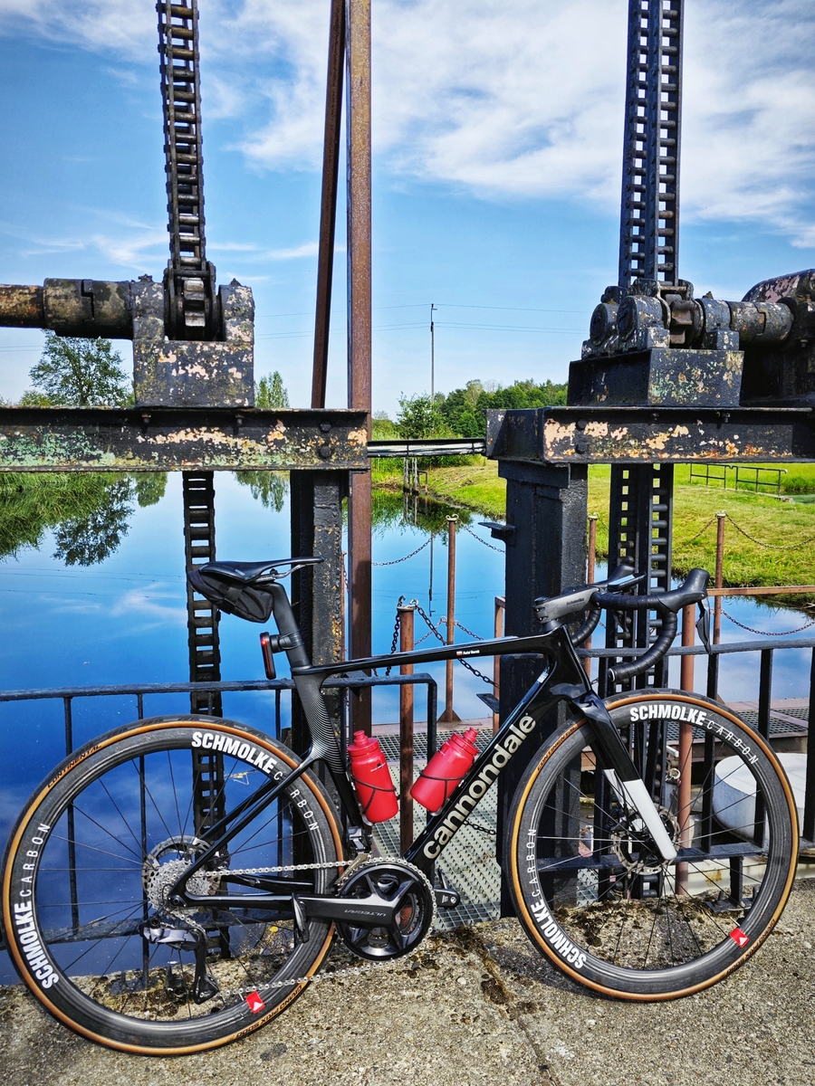

Przy okazji powrót do kół od Schmolke. Choć i one już na oponach 28 mm, a nie 26 mm 😉

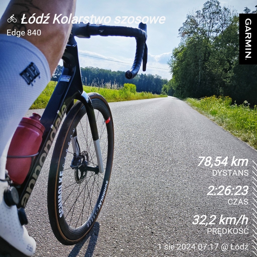

Parę kilometrów po pracy...

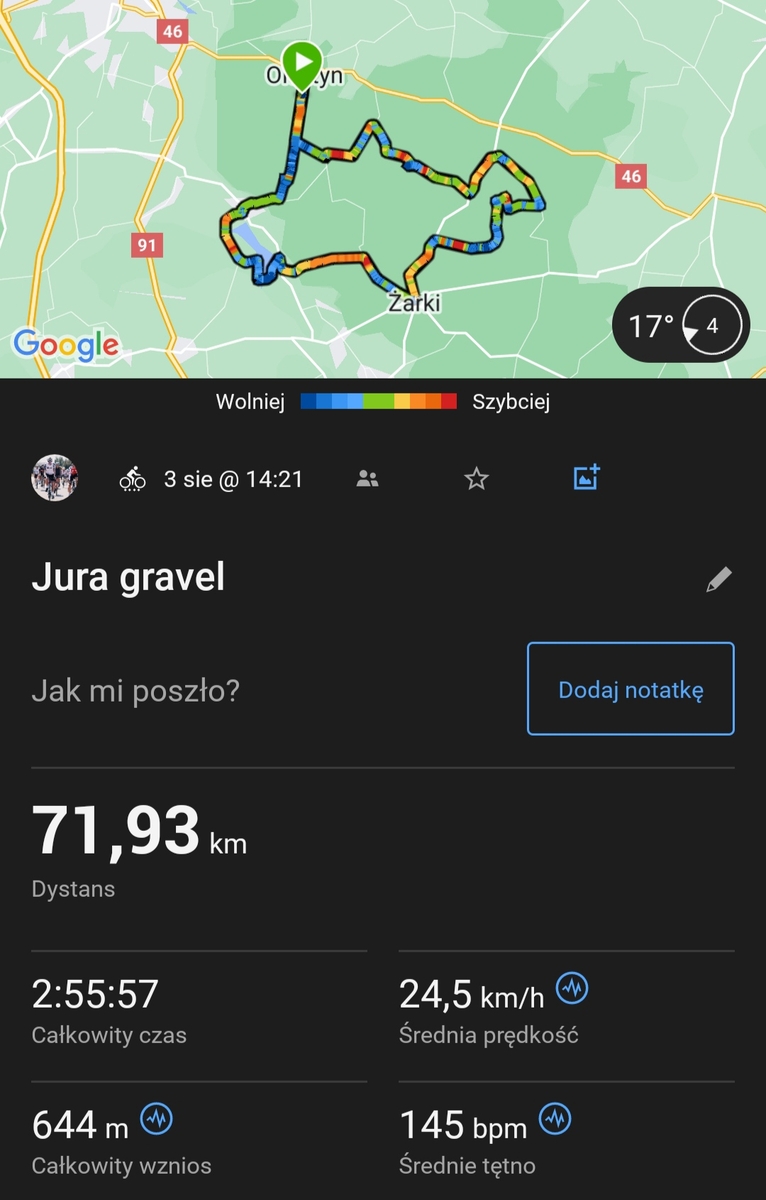

Gościnne występy gravelowe na Jurze 🚴😀
