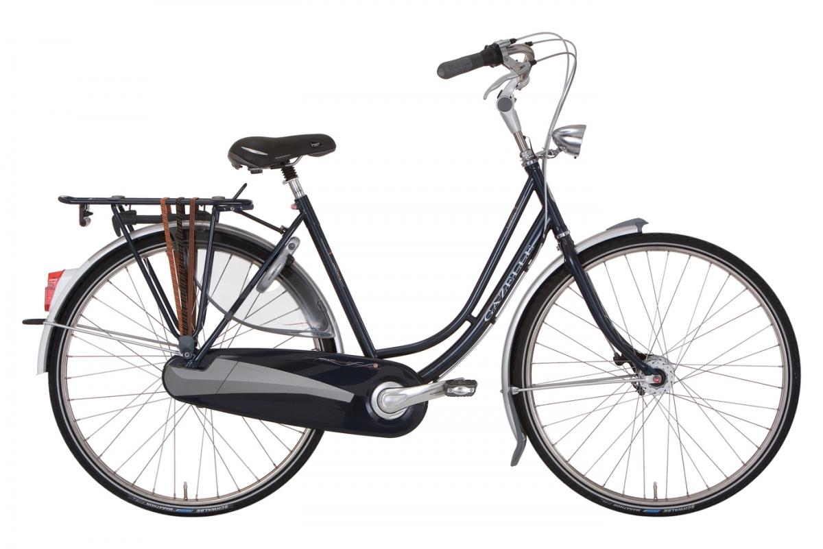

Zgadza się słabo z serwisem i częściami. Lepiej, szybciej i często taniej kupić nową piastę.
Jednak biorąc pod uwagę czas bezobsługowej jazdy w rowerze miejskim nie da się tego przeliczyć na ilość kaset i łańcuchów zużytych w rowerach z przerzutkami. (pod warunkiem, że dobrze trafisz)
Zima, czyli śnieg i błoto dla tego systemu nie istnieją.
Hamulce z biegiem czasu tracą na sile i bardziej stają się spowalniaczem, niż brzytwą na której staniesz dęba.
Osłona łańcucha dla tego systemu to ogromna zaleta.
Mam i znam rowery z 97r z takim systemem nadal sprawne.
Ale czasem jak coś strzeli - czytaj wyżej / wymiana.
4 biegi w zupełności wystarczą do miasta (i chyba mają dłuższą żywotność od tych napchanych 8-11).
Naprężenie linki zmiany biegów, reguluje się przy piaście.
Bardzo kłopotliwa zmiana dętki!

Jeżeli przejdziemy do Torpedo to ma ono być bezobsługowe i wozić Ci tyłek jak S-klasa.
Wolnobieg czy kaseciak też wozi. Od listopada w agresywnych często warunkach(lasy, błociska) przejechałem 3,5kkm i nic się z napędem nie stało. Działa nadal tak samo precyzyjnie. Dodam że nawet zbytnio nie dbałem o  niego, bo to rower z przeznaczeniem na dorzynanie.

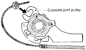

Linka a właściwie drut o określonej długości były w piastach wielobiegowych w latach kiedy chyba mnie jeszcze na świecie nie było.
Każda z powyższych działa na normalnej lince przerzutki za 5 zł. którą skracamy odpowiednio a przy pieście jest regulacja. Ewentualnie wersja Di2 dla zamożnych-wymagających ma kabelki elektryczne i przyciski +/- na kierownicy.

Poza tym pokazałeś piastę SRAM, Shimano ma przykręconą linkę!
No tak trzeba odkręcić śrubkę i wyciągnąć linkę. Różnica jest, ale czy  aż taka by powodowała niemożność jej  szybkiej wymiany, czy zdjęcie koła?

Pozwolę sobie sprostować jedną nieścisłość. Wolnobieg marki shimano nie posiada uszczelnienia. To samo praktycznie można powiedzieć o piaście z kasetą najczęściej spotykanej w rowerach tego segmentu FHRM308AZLL która posiada uszczelnienia jedynie na osi.
Poza tym generalnie obaj macie rację ;) Odporność na warunki atmosferyczne jest bardzo podobna. Wolnobieg czy bębenek kasety bardzo dobrze radzi sobie z pracą "na sucho".
Koszty serwisu także są bardzo podobne patrząc na to wszystko globalnie.
Zróbmy porównanie:
Piasta 7 biegowa Nexus:
1) Łańcuch 25 zł
2) Zębatka 25 zł
3) Linka 5 zł
4) Piasta 350 zł
Powiedzmy napęd Deore:
1) Łańcuch 45 zł
2) kaseta 80 zł
3) Przerzutka 130 zł
4) Piasta z bębenkiem 80 zł
Różnica jest też taka że nie wiem czy zrobi ktoś na Deore 4-5 tys km i zachowa jego właściwości początkowe bez wymiany kasety i łańcucha. Choć na forumrowerowe.org był "mistrz" który twierdził że robi 45 tysięcy na napędzie i wygląda jak nowy. Ale pomińmy bajki.
Na nexusie taki dystans nie robi żadnego wrażenia. Można zauważyć że komponenty nexusa które najczęściej się zużywają są znacznie tańsze niż Deore które zużywają się szybciej.
Szacując że Nexus ulegnie awarii powiedzmy po 15 tysiącach (raczej niemożliwe) i po prostu go wymienimy bez naprawy to i tak wyjdzie chyba podobnie albo nawet taniej.
Całkowicie pominąłem tu kwestie tego że te napędy służą do czegoś innego aby nikt się nie przyczepił. A sam jeżdżę na XT/XTR zmieszanym. Mimo to Nexus to jeden z najlepszych produktów Shimano do rowerów miejskich. Bo oczywiście tylko Shimano tu rozpatrujemy (choć koszty Srama podobne).

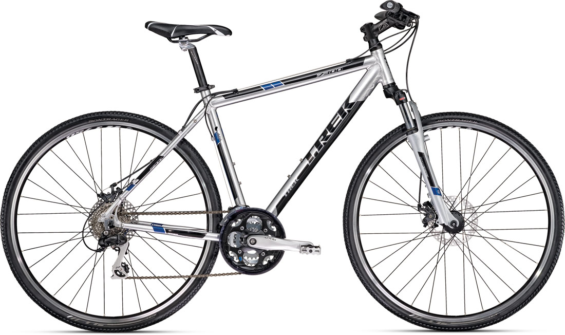

Sprzęt całkiem przyjemny, dość starannie wykonany. Cały rower oprócz klamkomanetek jest na alivio (24 przełożenia). Chodzi dobrze, ale zacząłem zastanawiać się nad modyfikacjami. Rzeczą najbardziej mnie denerwującą są hamulce (tektro novela) i myślę zamienić je na jakieś mechaniczne avidy. I tu zaczynają się moje dylematy. Czy kupić nowe manetki, nowe klamki, czy zostawić to co jest. Lepiej chyba wymienić. Znowu jak wymieniać, to może jednak odczekać do wymiany napędu i zdecydować się na przejśćie na 27 biegów. Czy to ma sens? Nie wykorzystuję do końca możliwości obecnego napędu, więc dodatkowa większa zębatka jest mi średnio potrzebna, jednak shimano postawiło już na napędy o co najmniej 27 przełożeniach i jak chce się choćby lepsze manetki to nie ma wyścia.
Proszę o jakieś sugestie.

Masz manetki zintegrowane z klamkami czy nie?
Nie ruszałbym tych hamulców. Jeśli musisz je wymienić to na tanią hydraulikę od shimano, zapłacisz podobnie jak za mechaniczne a komfort znacznie większy. Novela to nie są złe hamulce.
Marcin
Zintegrowane (acera)
To szkoda kasy. Jak będziesz zmieniał napęd, bo się zużyje to można pomyśleć nad większymi zmianami, czyli większa liczba biegów, nowe manetki i klamki, hamulce itp.
Zawsze zostaje opcja z kupnem v-brake'ów za grosze o ile masz odpowiednie obręcze.

Jeśli masz klamkomanetki, to do nowych hydraulików musisz wymienić też klamki oraz manetki, czyli robi się z tego niezły koszt.
Możesz zostać przy tych klamkomanetkach, a hamulce wymienić na mechaniczne Avidy BB7, bardzo przyjemne jak dla mnie, sam na nich śmigam. Mają dodatkową regulację odległości nieruchomego klocka od tarczy, jak już je ustawisz to w zasadzie rzadko się do nich zagląda (BB5 tego nie mają).
