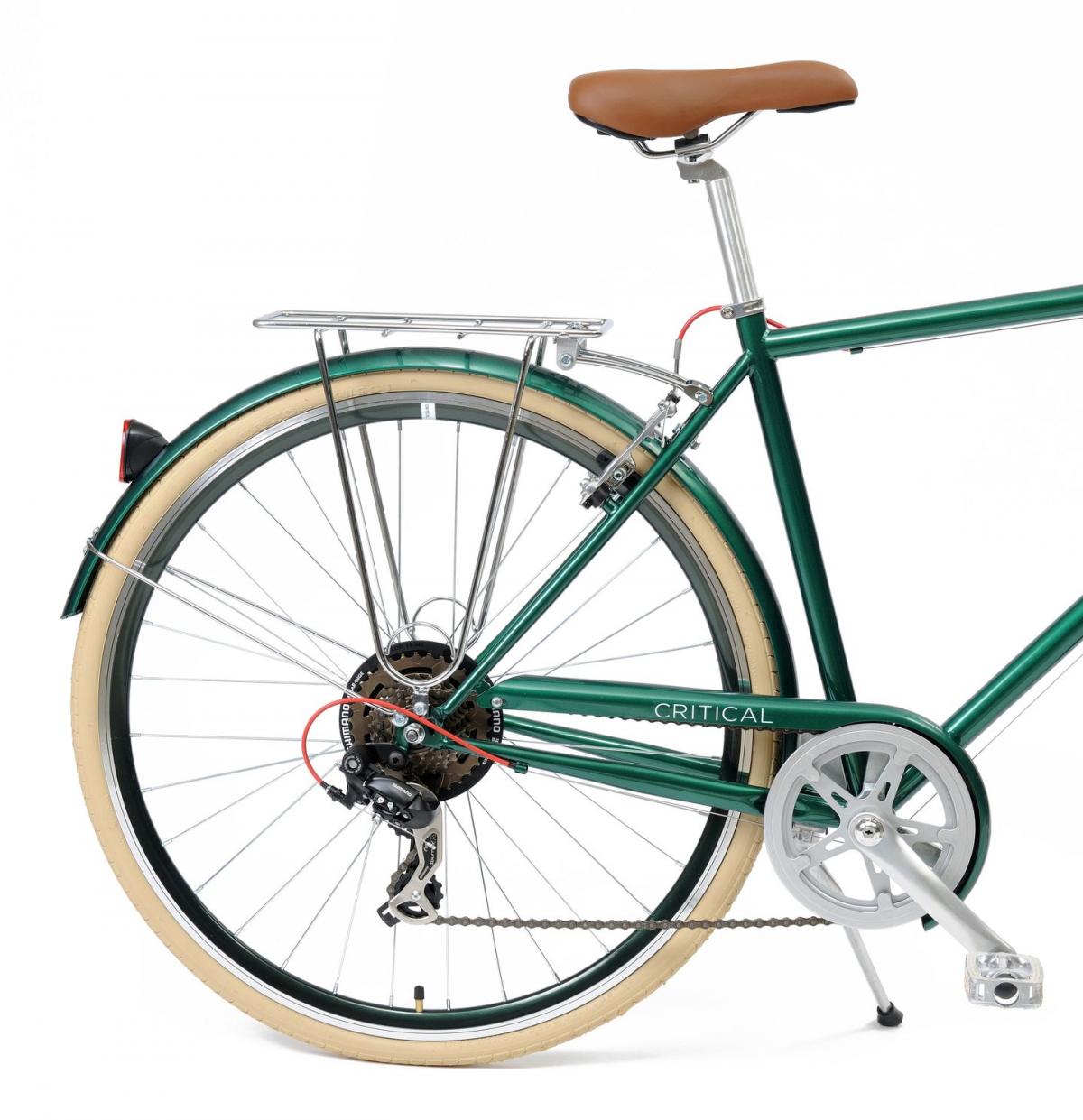

Podsumowując, mieć rower miejski bez przełożeń, mieć rower górski bez błotników i osłony łańcucha (bo nie takie jest przeznaczenie tego roweru), gdy trzeba dojechać do pracy, do sklepu, coś załatwić dla mnie odpowiedź jest jedna - torpedo...
A może są jednak dwie odpowiedzi, spróbować znaleźć rower miejski tylko z przerzutkami na tył,
oferta takiego rozwiązania wydaje się być bardzo uboga ...
Ale, ale - czemu nie ma ? Marketing ?
Dojeżdżamy do pracy i wracamy z niej. Rower stoi 8h na dworze (W PL mało popularne w NL miliony rowerów do zaobserwowania)
Zaręczam, że kaseta i jej towarzysze nie przetrwają w naszych warunkach jesieni i będą w opłakanym stanie.
No chyba, że ktoś nie ma obowiązków i po 8 godzinach pracy, będzie siedział jeszcze w piwnicy / garażu czyszcząc za każdym razem napęd.
Na torpedo kilka lat stania na dworze nie zrobi większego wrażenia.
