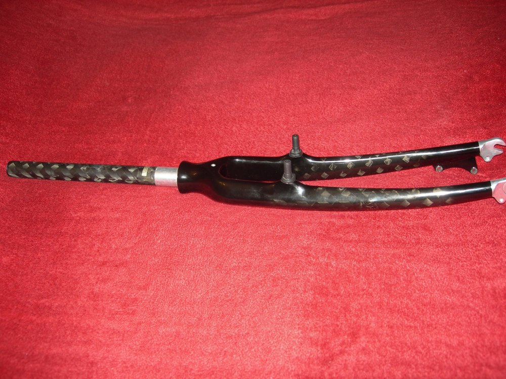

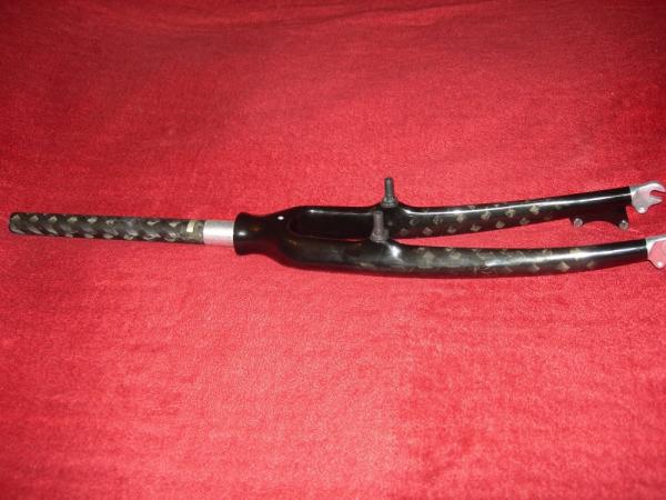

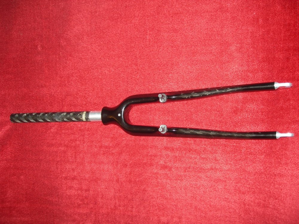

Mam okazję nabyć do swojego crossowego roweru karbonowy widelec - obecny właściciel kupił go (na jakichś  targach rowerowych w Kielcach 3 lata temu, producent nieznany) w miejsce amortyzatora, przejechał ok 50 km i wrócił do amortyzatora.
Nabił tylko gwiazdkę do karbonu, ale nie skracał rury sterowej. Myślę, że można ufać jego zapewnieniom, bo to dosyć aktywny użytkownik forum o tematyce rowerowej.
Cena - około 4 stów, jestem zainteresowany, bo ciężko zdobyć widelec o takiej długości z pivotami pod v-ki.
Czy taki widelec niesie ze sobą jakieś ryzyko? Coś będzie nie tak, jak skrócę rurę sterową, na którą wcześniej nabito gwiazdkę?
Nie chciałbym sobie wybić zębów...
Zdjęcia poniżej:
Jaką gwiazdkę?.. Do karbonu stosuje się ekspander, a nie gwiazdkę. Jeśli on tam faktycznie wbił gwiazdkę, a nie zastosował ekspandera, to omijaj to z daleka.
Mój skrót myślowy / brak wiedzy - "gwiazdkę rozporową", czyli inaczej ekspander. Nie nabił, tylko założył / wkręcił.
