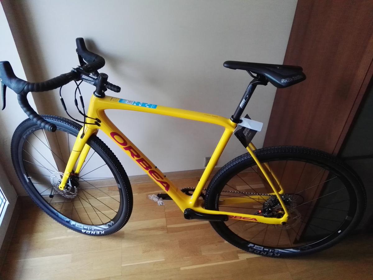

Jak mówiłem już wcześniej, FAJNA. Jaka tam siedzi opona? 35c?
