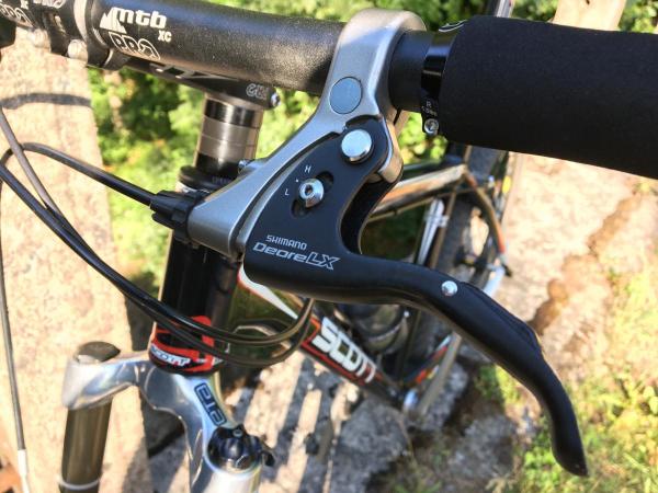

troszkę było dziś kręcone i przy okazji powrót do starych ale jakże fajnych klamek...

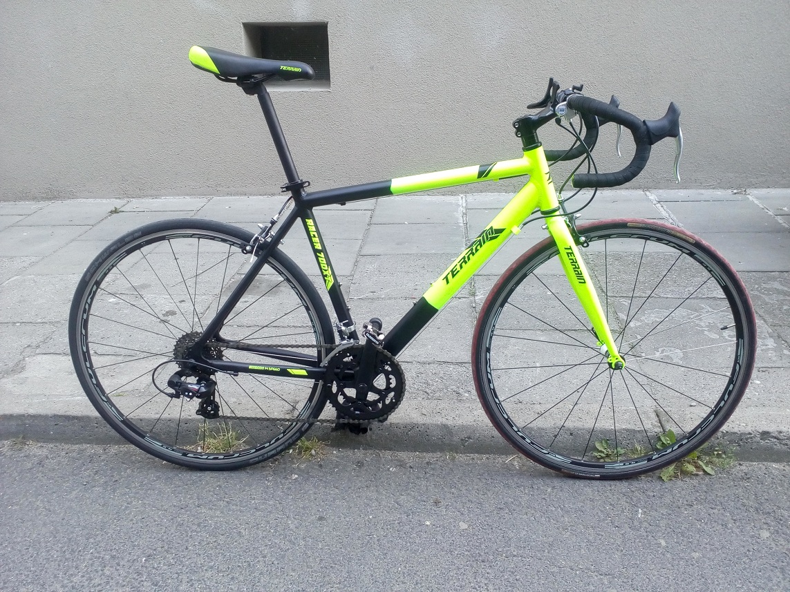

Ktoś by stwierdził, że naeany byłem i posunąłem się za daleko:
Na oryginalnych kołach też  było dobrze ( pomimo, że miękkie wpis...), ale postanowiłem się nim głębiej pobawić. Niestety na tym koniec , bo kumpel się zajarał i mi go raczej sprzątnie w stanie jakim jest, a jeszcze chciałem zmienić kierę, założyć normalne klamki 7s :)  :( Nie wiem , czy go sprawdzę na konkretniejszych podjazdach....
Kosztowało to uwaga 489 pln, market pełną gębą.
