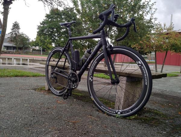

Mam nowe Bontragery, z ALR5. Też klocki, ale bardzo tanio.
Czyli zwykłe TLR =  DTSWISS w stylu R1900. Ogólnie?
To już lepiej niech te Kjuby zostaną, bo pomimo, że to ten sam DTSWISS to przy tym stożku mają prawo lepiej działać.
