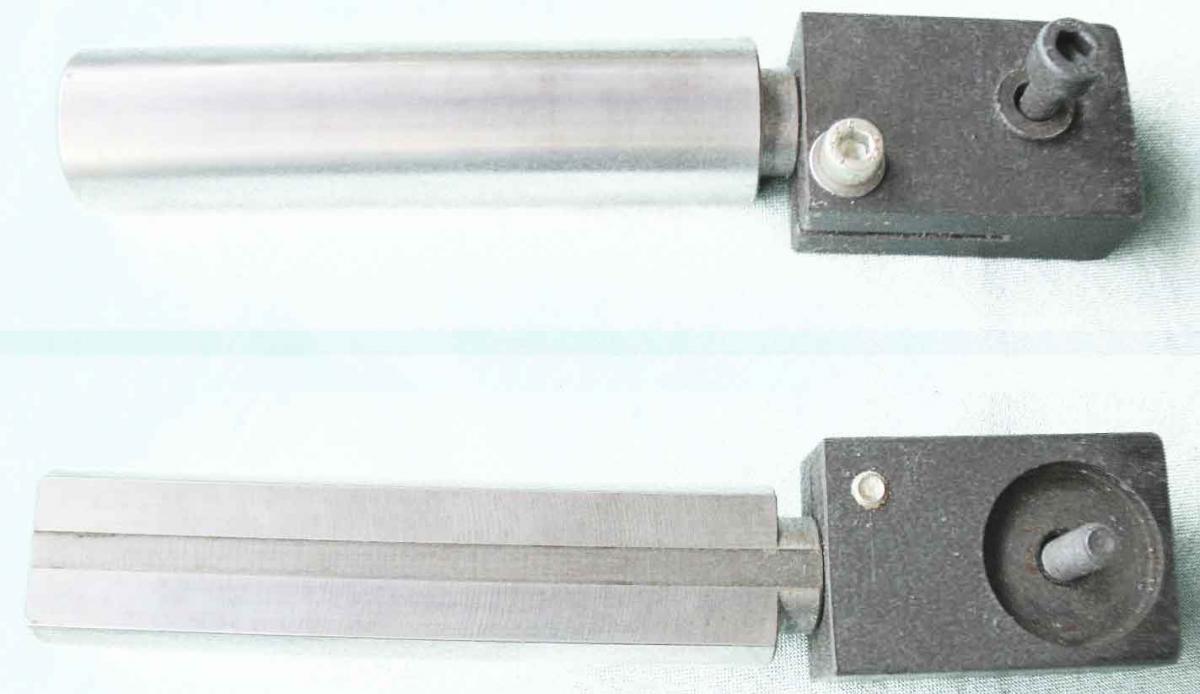

ostatnio na giełdzie staroci zainwestowałem 2 PLN w stare narzędzie boley & leinen, jak rozumiem jest to fragment tokarki zegarmistrzowskiej, czy ktoś mógłby napisać do czego może służyć?
Widywałem takie "dynksy" wielokrotnie, ale konkretnie czemu służą nie wiem. Moim zdaniem jest to rodzaj kowadełka zegarmistrzowskiego, bo przy toczeniu raczej się to do niczego nie przyda.
Piotr Ratyński
Gość sose
myślałem czy to nie jakaś podtrzymka wkładana w suport podczas frezowania ? nic innego nie przychodzi mi do głowy ...
Jest to kowadełko do mocowania w imadle. Są różne wersje z otworem lub pełne mniejsze i większe.
Imadłem łapie się za środkową część kwadratową.
AM
Tak wiele zegarów, a tak mało czasu.
Gość sose
dzięki, masz rację, to ma sens - jak już się wie :)
