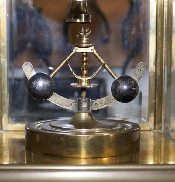

Trochę odkopię temat srebrzenia,
Odnawiałem ostatnio  Junghansa z podobnym wahadłem dwu kulowym.

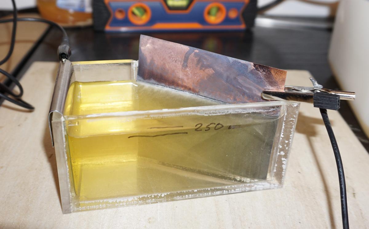

Do srebrzenia wziąłem starą  kąpiel zrobioną w 2015r(przeleżała się w ciemnej szafie ).
Postanowiłem przetestować ją w komórce Hulla przed użyciem jej do srebrzenia.
Było jej jej za mało więc dorobił trochę w/g opisanego wcześniej przepisu.
Chemię tego procesu dobrze opisał kol. Namor. By otrzymać klarowny roztwór bez wodorotlenku żelaza
dodałem nadmiar żelazocyjanku i kąpiel zdekantowałem. Uzyskałem 0,5L ładnego żółtego roztworu.
Do pierwszego testu wziąłem płytkę miedzianą i zmontowałem taki zestaw
Następnie przygotowałem nową płytkę mosiężną,10 cm długości ok 8 cm wys wypolerowałem.
Dla informacji w komórce Hulla można dobrze określić przy jakim natężeniu prądu uzyskuje się dobre powłoki.
Ja w kom o obj 250ml dałem 0,2A na całą komórkę, czyli z jednego końca płytki mamy 0,8A/dm2 a na końcu płytki mamy 0,05A/dm2.
Srebrzenie trwało 10 min.
W całym zakresie otrzymałem jasne lekko matowe srebro. Mamy tu dobrą wgłębność przy zachowaniu akceptowalnej powłoki.
Jedna uwaga , srebrzenie srebrzeniem ale bardzo ważne jest dobre odtłuszczenie, miałem starą kąpiel odtłuszczającą niestety zanieczyszczoną i  w związku z tym musiałem odtłuszczać zmieniając bieguny(na zmianę katodowo i anodowo), oczywiście kończyłem odtłuszczanie katodowo ale krótko , kilka sekund. Bez zmiany biegunów(tylko katodowo) płytka po odtłuszczeniu miała srebrny nalot a po posrebrzeniu powłoka srebrna była szara i gąbczasta. Z kolei odtłuszczanie tylko anodowe spasywuje mosiądz i też będzie źle.
Generalnie kąpiel do srebrzenia zrobimy ale bez dobrego odtłuszczania nic z tego nie będzie. Czyli technologia fajna ale bez podstaw galwanotechiki nie ma się co zabierać za samodzielne srebrzenie. (nie mówię tu o srebrzeniu przez pocieranie , to się udaje prawie zawsze)
a to są efekty srebrzenia:
wahadło przed renowacją i po renowacji
post-31391-0-31877800-1553714216_thumb.jpg  post-31391-0-67582600-1553714245_thumb.jpg
Junghans przed i po renowacji
post-31391-0-84559600-1553714187_thumb.jpg post-31391-0-95180200-1553714300_thumb.jpg
Ładnieś Pan, w te kulki poleciał...:D
Piotr
