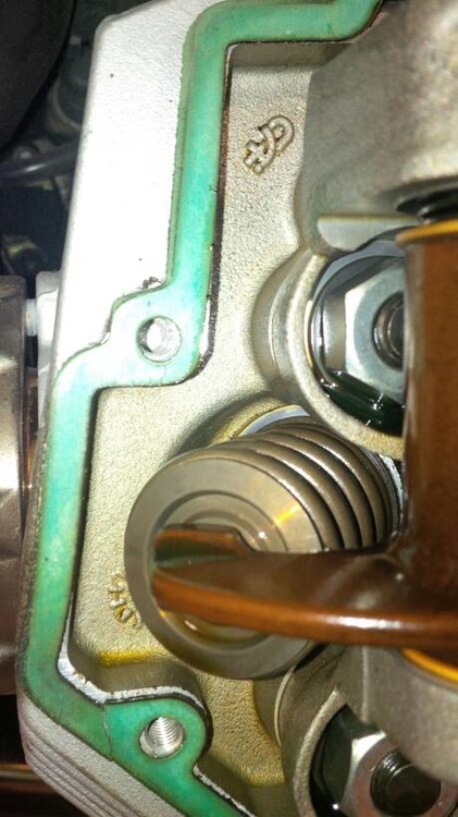

To są wczorajsze zdjęcia, tak wygląda góra silnika chłodzone powietrzem który dziennie kręci się do 8k obr
Przebieg 45k km, na motul300v i red line 10w40, oba ester based synthetic
Ester poza najlepsza odpornością na wysokie temperatury ma jeszcze najlepszenajlepsze właściwości "Czyszczące "
