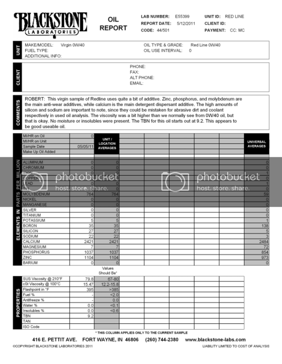

Ten molibdenum, w RedLine i Motul, to MoS2 - molybdenum disulphide ?
Najwiekszy problemem jest to ze producenci nie chca chwalic sie jakie dodatki uszlachetniajace i ile uzywaja , wiec trzeba to znalesc poprzez analize chemiczna swiezego oleju ( VOA ) , tutaj zalacze co bylem w stanie znalezc . W ten sposob masz dokladnie wszystkie info jakie moga byc Ci przydatne , dodatkowe info jest jeszcze w MSDS sheets ,znajdziesz tan jeszcze niektore % wartosci
Castrol TWS 10w60 , additive package
aluminum 8
iron 1
silicon 7
titanium 47
moly 198
boron 59
calcium 2823
phosphorous 804
zinc 922
vis 100 C 20.7
base number 10.8
oxidation (abs/cm) 8
nitration (abs/cm) 4
Polaris flagged the viscosity as "moderately low".

Nie moglem znalesc odpowiedniej Analizy Red Line 10w60 dlatego zalaczam 0w40 , zebys mogl sobie przegladnac jakie dodatki oni uzywaja i w jakich wielkosciach
specs
API Service Class SN/SM/SL/SG/CF Viscosity Grade SAE 0W40 Vis @ 100°C, cSt 15.1 Vis @ 40°C, cSt 81 Viscosity Index 197 CCS Viscosity, Poise, @*C 57@-35 Pour Point, °C -60 Pour Point, °F -76 Flash Point, °C 218 Flash Point, °F 424 NOACK Evaporation Loss,1hr @ 482°F (250°C), % 9 HTHS Vis, cP @150°C, ASTM D4741 4
niestety w zaden inny sposob nie doszukasz sie takich info ,

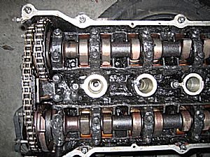

These photos are of a typical M54 engine, standard in E46 and E39 non-M cars from 1999 through 2005 that was filled with standard oil at the dealership. This nasty sludge can cause piston ring land carbon, oil feed clogging, drain back issues, deterioration and clogging of crankcase ventilation hoses and oil separators, and even VANOS issues. 76_m.jpg
dokładnie....
Ja sie dziwie, że nikt nie zrobi z bmw porządku, tym bardziej w USA...
To co ta firma wyprawia, to jest po prostu kryminał
