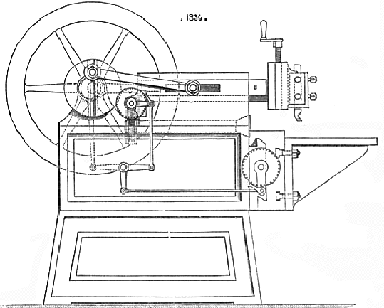

Mariusz 109 #6 Napisano 27 Lipca 2013 Można i tak, ale to da nam wiedzę połowiczną (poprzez szukanie narzędzi) - może dobre i to.Np rok 1836, James Nasmyth : (z encyklopedii tokarek ) 0 Pozdrawiam Mariusz Udostępnij tę odpowiedź Odnośnik do odpowiedzi Udostępnij na innych stronach
