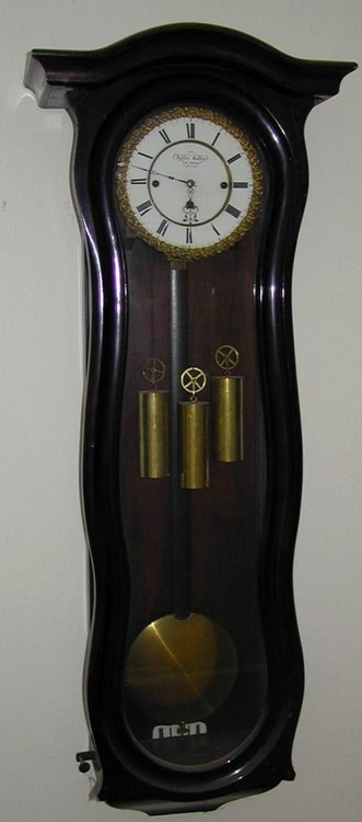

Ale muszę Wam napisać iż mam szczęście ponieważ kupiłem niedawno takiego oto Endlerka od Pana który lubi Endlery jak my :). Numer 66xxx. Jak łatwo zauważyć jest to ta sama skrzynia którą ma Endler z Ebaya. Identyczną miał też Endler wystawiony przez Pana Mariusza bodajże latem tego roku. Dwa powyższe przykłady skrzyń są teraz dla mnie bezcenne ponieważ dzięki nim będę w stanie odresturować tego Endlera i przywrócić mu dawny wygląd. Niestety skrzynia jest bardzo zniszczona a właściwie fornir i jak się okazuje niekompletna (brakuje dwóch elementów po bokach brody. Kupiłem go ze względu na stosunkowo niski numer. Większość Endlerów z jakimi się spotkałem miała numery od ~80xxx wzwyż. Nigdy nie wiadomo skąd przyjdzie ratunek w takich sytuacjach :) A mechanizm....miodzio....kompletny w super stanie tylko do lekkiej konserwacji.
Fajny.
W jakim kolorze bedziesz robil? Orginalny chyba byl orzech, ten czarny mazniety pozniej. Dokladnie nie widac.
Zrobię go w orzechu tak jak ten ebayowy. Z pozostałości forniru mozna się dowiedzieć iz był to raczej jasny orzech który po zapoliturowaniu nabiera c*płej miodowej barwy. A jak tam Twoje zakupy? :)

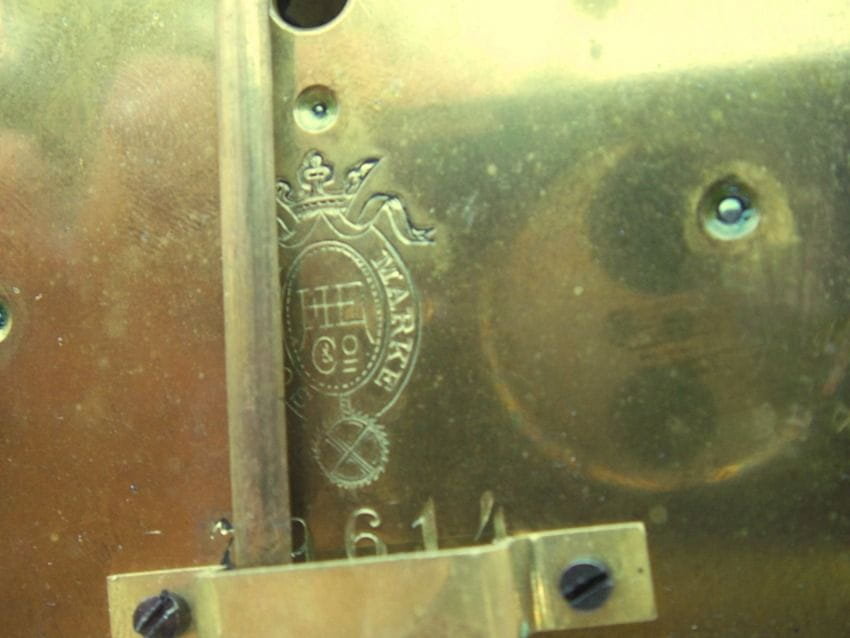

Endler 61xxx z tabliczka pamiatkowa ktora odnosi sie do roku 1881 - co zapewne ulatwi datowanie innych.

I wspomniane datowanie:
By ulan65 at 2010-11-30
Edytowane przez tarant
Tabliczka to ponoć dedykacja dla kapelmistrza/dyrygenta za 25 lat pracy z zespołem.

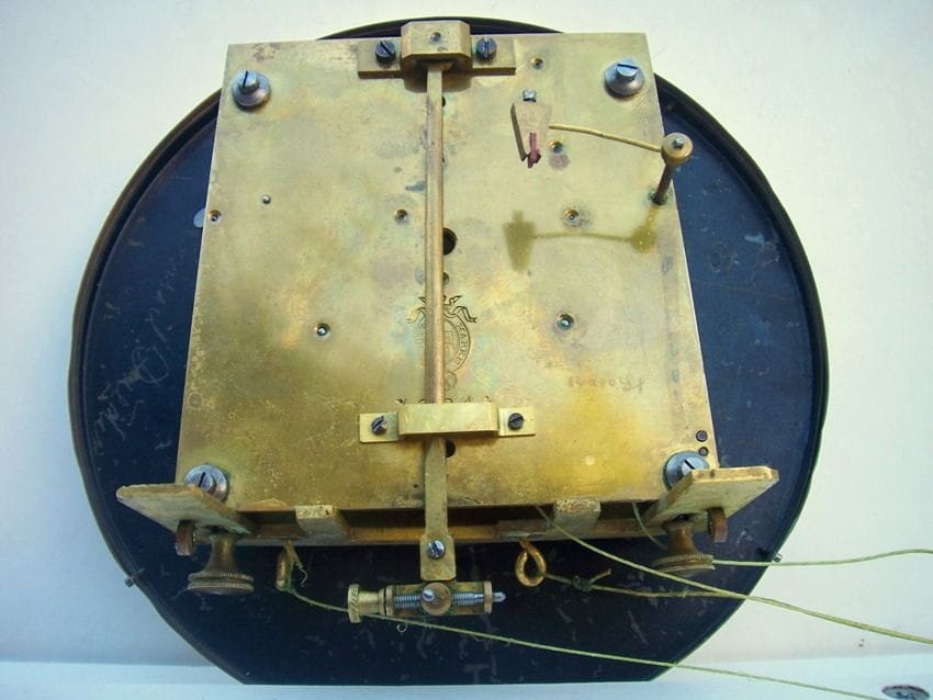

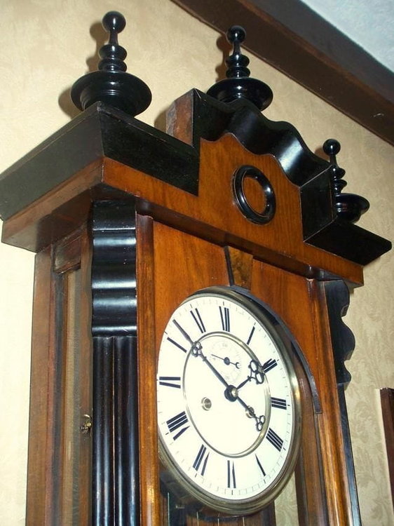

Mój Endler prawie gotowy. Jest już cały pokryty politurą fortepianową. Pokażę dopiero jak dorobię górkę. Mam inne pytanie na które mam nadzieję że moi szanowni koledzy mi odpowiedzą. Czy istnieje możliwość aby wahadło mojego Endlera pracowało z różnymi amplitudami?
Bo jeśli to niemożliwe to wczoraj coś takiego zaobserwowałem ;)
Regulowałem mechanizm na sankach i najpierw udało mi się uruchomić zegar na bardzo małej amplitudzie wahadła (około 1,5-1,8cm). Fakt że nie monitorowałem tego zbyt długo bo stwierdziłem że jeszcze muszę coś poprawić przy wadze i bloczku. Wymontowałem go a następnie osadziłem ostatecznie i zblokowałem śrubami. Przestał chodzić wogóle i musiałem go regulować na nowo. Teraz chodzi na amlitudzie większej około 2,5cm. Swoją droga ma bardzo czuły mechanizm drobna korekta śrubami regulacyjnymi na widelcu i zegar się zatrzymuje.
Możliwe że to pierwsze ustawienie i tak by nie działało dłużej chociaż przez chwilę miałem wrażenie że mam prawdziwy Regulator o niskiej amplitudzie.
A może to po prostu przypadek
