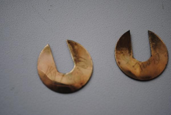

Młot Thora 147 #351 Napisano 4 Kwietnia 2013 Robert, możesz zrobić dokładne zdjęcie tej zapinki? 0 Udostępnij tę odpowiedź Odnośnik do odpowiedzi Udostępnij na innych stronach
fibo 416 #352 Napisano 4 Kwietnia 2013 Jest na środkowej zapince (wskazówkowej), ale makro pokaże lepiej... 0 Udostępnij tę odpowiedź Odnośnik do odpowiedzi Udostępnij na innych stronach
roberto266 1 #353 Napisano 4 Kwietnia 2013 Cholerka nie mam opcji makro u siebie w aparacie ale coś pomyslę. 0 Udostępnij tę odpowiedź Odnośnik do odpowiedzi Udostępnij na innych stronach
tarant 2979 #354 Napisano 4 Kwietnia 2013 Może masz skaner ? 0 Pozdrawiam Piotr Tolerancja musi być nietolerancyjna wobec nietolerancji. Němec z Královce Udostępnij tę odpowiedź Odnośnik do odpowiedzi Udostępnij na innych stronach
roberto266 1 #355 Napisano 4 Kwietnia 2013 Ok coś wydusiłem z aparatu i to jest max A skaner Piotr nic z tego lipa. 0 Udostępnij tę odpowiedź Odnośnik do odpowiedzi Udostępnij na innych stronach
Młot Thora 147 #356 Napisano 4 Kwietnia 2013 Nie wiem jak Wy, ale ja tam widzę zdecydowanie 1897 rok. 0 Udostępnij tę odpowiedź Odnośnik do odpowiedzi Udostępnij na innych stronach
roberto266 1 #357 Napisano 4 Kwietnia 2013 Zgadza się Tomku po przeczyszczeniu jest wyrazne 1897 i dwie litery gr 0 Udostępnij tę odpowiedź Odnośnik do odpowiedzi Udostępnij na innych stronach
Młot Thora 147 #358 Napisano 4 Kwietnia 2013 (edytowane) No to się porobiło 10000-73290 to 1897 rok. Prędzej czy później tabela musi się zmierzyć z takimi zegarami. Myślę, że podpis rysikiem zostawiła osoba składająca tarczę albo naprawa zegara. Dlaczego w tym miejscu?Szkoda, że nie ma więcej punktów odniesienia.Tyle pytań a tak mało odpowiedzi.... Edytowane 4 Kwietnia 2013 przez Młot Thora 0 Udostępnij tę odpowiedź Odnośnik do odpowiedzi Udostępnij na innych stronach
roberto266 1 #359 Napisano 4 Kwietnia 2013 Ale jak na razie nie ma są jedynie udokumentowane sprężyny tylko na 1 milon a na dwa brak. Czyżby krótka seria ?? 0 Udostępnij tę odpowiedź Odnośnik do odpowiedzi Udostępnij na innych stronach
Młot Thora 147 #360 Napisano 4 Kwietnia 2013 Sprężynowe Resche były produkowane powyżej stu tysięcy. Myślę, że zaczeło się to w okolicach 15000 tys.Produkcja sprężynowych GR i jej wielkości, nie jest znana. Z moich obserwacji wynika, że nie była to produkcja ciągła. Z numeracji i obserwacji numerów fabrycznych wynika, iż produkcja werków sprężynowych Rescha jest poprzeplatana zegarami linkowymi, ze zdecydowanym naciskiem, na linkowe. 0 Udostępnij tę odpowiedź Odnośnik do odpowiedzi Udostępnij na innych stronach
tarant 2979 #361 Napisano 4 Kwietnia 2013 (edytowane) No to się porobiło 10000-73290 to 1897 rok. Prędzej czy później tabela musi się zmierzyć z takimi zegarami. Myślę, że podpis rysikiem zostawiła osoba składająca tarczę albo naprawa zegara. Dlaczego w tym miejscu?Szkoda, że nie ma więcej punktów odniesienia.Tyle pytań a tak mało odpowiedzi.... Może to być data produkcji, ale też śmiało - data pierwszej naprawy. Np połączonej z wymianą stłuczonej przez jakiegoś smarkacza tarczy. Zegarmistrz rozebrał ją i oznaczył rylcem "oczka" żeby się nie pomieszały, zarazem zaznaczając datę naprawy. W moim Reschu z 3 ocalało jedno. Może mój naprawiacz ich nie pooznaczał i się gdzieś podziały... Edytowane 4 Kwietnia 2013 przez tarant 0 Pozdrawiam Piotr Tolerancja musi być nietolerancyjna wobec nietolerancji. Němec z Královce Udostępnij tę odpowiedź Odnośnik do odpowiedzi Udostępnij na innych stronach
Młot Thora 147 #362 Napisano 4 Kwietnia 2013 Może to być data produkcji, ale też śmiało - data pierwszej naprawy. Np połączonej z wymianą stłuczonej przez jakiegoś smarkacza tarczy. Zegarmistrz rozebrał ją i oznaczył rylcem "oczka" żeby się nie pomieszały, zarazem zaznaczając datę naprawy. W moim Reschu z 3 ocalało jedno. Może mój naprawiacz ich nie pooznaczał i się gdzieś podziały... Myśle, że trzeba zachować spokój i traktować jako naprawę zegarmistrz. Naprawy były przecież, bardzo często odnotowywane na tarczach.Jak będą dowody w postaci innych zegarów, mozna myśleć aby coś zmieniać. Nie ma sensu chyba, aby na podstawie jednej tarczy i podpisu z bardzo dużym prawdopodobieństwem po naprawie, robić rewolucję. 0 Udostępnij tę odpowiedź Odnośnik do odpowiedzi Udostępnij na innych stronach

Ulan 5 #366 Napisano 5 Kwietnia 2013 Dlaczego negujemy ta date?Dla mnie jest ona bardzo prawdopodobna.Negujemy; poniewaz zazwyczaj daty produkcji pojawiaja sie na skrzyniach, a ta jest na elemencie tarczy?Negujemy; bo znajduje sie na elemencie tarczy, a tam z reguly podpisuja sie zegarmistrze?Mamy wskazowke i powinnismy ja zapisac. Jesli jest to data produkcji, i seria zegarow sprezynowych byla krotka, mozemy znalezsc podobny z data w tym samym miejscu i z tym samym podpisem. 0 Udostępnij tę odpowiedź Odnośnik do odpowiedzi Udostępnij na innych stronach
Mariusz 109 #367 Napisano 5 Kwietnia 2013 (edytowane) Negujemy ponieważ są wyższe nr z wcześniejsza datą .Oczywiście jeżeli odrzucić wariant, że mechanizmy leżały latami w magazynie, a to data złożenia.Tylko co w takim wypadku jest datą produkcji ? Edytowane 5 Kwietnia 2013 przez Mariusz 0 Pozdrawiam Mariusz Udostępnij tę odpowiedź Odnośnik do odpowiedzi Udostępnij na innych stronach
