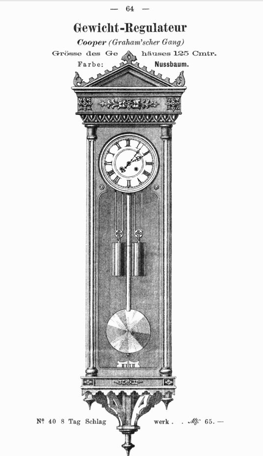

Mariusz 109 #535 Napisano 16 Lipca 2013 (edytowane) To ja też coś dorzucę - wydaje się, ze już w 1878 Junghans robił na mechanizmach Rescha. Katalog Junghans 1878. To na dole to jest cena ? Porównaj 60->62 i 63 ->65 W 63->65 siedzą zapewne wiedeńskie mechanizmy. I tu się robi ciekawostka - Junghans robił " coś tam" wagowego, a po przejęciu Rescha przestał ( przynajmniej w dostępnych katalogach brak wyraźnego śladu ) Należy chyba też zwrócić uwagę na nr 59. ( z 1878) Drogi a skrzynka prosta. Czyżby sprężyna Rescha w środku była ? Na ponad 20 lat przed przejęciem/fuzją ? Edytowane 16 Lipca 2013 przez Mariusz 0 Pozdrawiam Mariusz Udostępnij tę odpowiedź Odnośnik do odpowiedzi Udostępnij na innych stronach
tarant 2979 #536 Napisano 16 Lipca 2013 (edytowane) No tak, te na stronach 63-65 mają inne proporcje mechanizmu: odstęp między wagami, otwory do korbki wypadają w wewnętrznym pierścieniu tarcz. Swoją drogą- nie spotkałem w życiu linkowego Junghansa z XIX wieku. Albo nie były sygnowane i nie wiem o tym... W każdym razie - kąsek mógłby być smakowity. Edytowane 16 Lipca 2013 przez tarant 0 Pozdrawiam Piotr Tolerancja musi być nietolerancyjna wobec nietolerancji. Němec z Královce Udostępnij tę odpowiedź Odnośnik do odpowiedzi Udostępnij na innych stronach

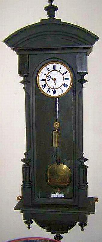

tarant 2979 #538 Napisano 17 Lipca 2013 Regulamin zabrania umieszczania linków , zwłaszcza autoreklamowych, do trwających aukcji. Ale tą warto zobaczyć. ART DECO ??? 0 Pozdrawiam Piotr Tolerancja musi być nietolerancyjna wobec nietolerancji. Němec z Královce Udostępnij tę odpowiedź Odnośnik do odpowiedzi Udostępnij na innych stronach

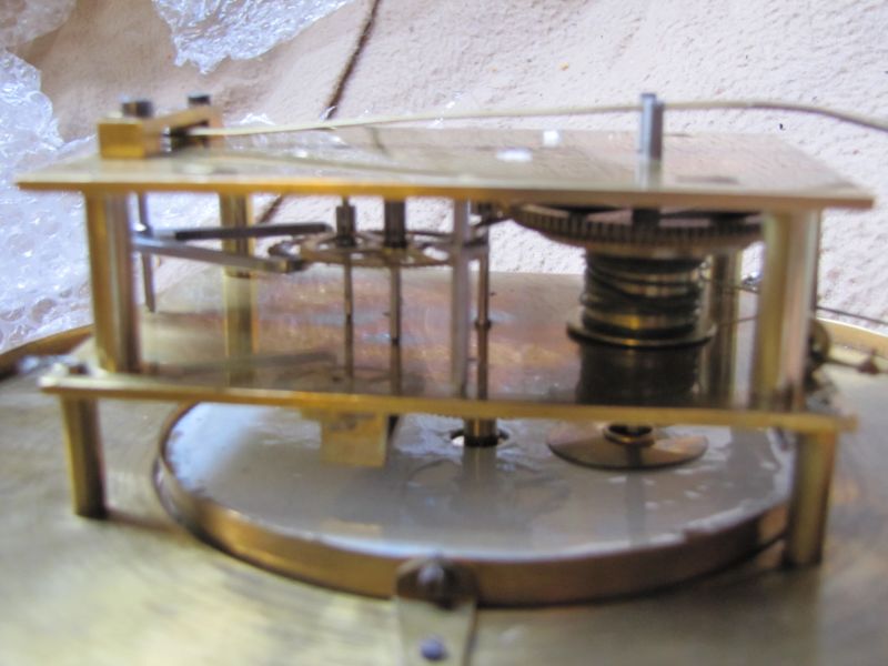

irenkaantyki 0 #539 Napisano 17 Lipca 2013 oj tam oj tam, nie wiedzialem jakie cudo mam dopoki telefony sie nie rozdzwonily 0 Udostępnij tę odpowiedź Odnośnik do odpowiedzi Udostępnij na innych stronach
tarant 2979 #540 Napisano 17 Lipca 2013 To proszę zamieścić tutaj zdjęcia mechanizmu, zbliżenia całej tarczy ze wskazówkami, skrzyni. Wtedy można będzie powiedzieć czy to cudo, czy trochę mniej... 0 Pozdrawiam Piotr Tolerancja musi być nietolerancyjna wobec nietolerancji. Němec z Královce Udostępnij tę odpowiedź Odnośnik do odpowiedzi Udostępnij na innych stronach

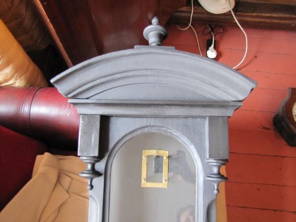

WueM 120 #541 Napisano 17 Lipca 2013 Zegar oczywiście po profesjonalnej renowacji, do tego CUDOWNY. Stare, wiedeńskie ART DECO. I jak się tu nie zmizoginować? Poprawiłem zdjęcie aby cokolwiek można było zobaczyć. Inne zdjęcia się nie otwierają. 0 Wojtek + Certina Club 2000 od lat Udostępnij tę odpowiedź Odnośnik do odpowiedzi Udostępnij na innych stronach
kiniol 2284 #542 Napisano 18 Lipca 2013 (edytowane) Art Deko? Więcej chyba nie... Wojtek pozdrawiam i czuję podobnie ale z treści wypowiedzi odnoszę wrażenie, że jesteśmy w błędzie... Edytowane 18 Lipca 2013 przez kiniol 0 Porządek na serwisie o niczym nie świadczy. Często najlepsze usługi świadczone są przez geniuszy w totalnym bałaganie… Udostępnij tę odpowiedź Odnośnik do odpowiedzi Udostępnij na innych stronach
Mariusz 109 #543 Napisano 18 Lipca 2013 oj tam oj tam, nie wiedzialem jakie cudo mam dopoki telefony sie nie rozdzwonily Nie ma się co dziwić , że się rozdzwoniły - ze zdjęć nic nie wynika. W skrajnie niekorzystnym wypadku to już jest cenowe przegięcie Szkoda by było, gdyby się okazało, że Rescha ktoś zaczął "podpisywać" No i z próby reklamy wyjdzie zaraz antyreklama . Ale może dla wspólnego dobra i wspólnej korzyści pomożemy - co tam Proszę podać nr mechanizmu potwierdzony zdjęciem tylnej płyty, zdjęcie nr na wieszaku i wahadle. zdjęcie soczewki wahadła, zdjęcie z boku mechanizmu by było widać kotwicę. Radzę również usunąć z opisu " stan zachowania bardzo dobry", bo jeżeli zdjęcie choć w połowie odzwierciedla jego stan, to jest to zegar do renowacji i to nie powierzchownej - to nie będzie łatwe. Reszty opisów nie skomentuję. "+" - lokalizacja Wrocław, więc jest możliwość sprawdzenia przez człowieka na którym można polegać, ale dlaczego nie ma możliwości odbioru osobistego ? a może jest, tylko nie napisano ? A tak na boku - szkoda, że duży - średnica tarczy ? Tak czy inaczej - póki co przedstawiony zegar stał się dobrą zabawą w zgadywanie. 0 Pozdrawiam Mariusz Udostępnij tę odpowiedź Odnośnik do odpowiedzi Udostępnij na innych stronach

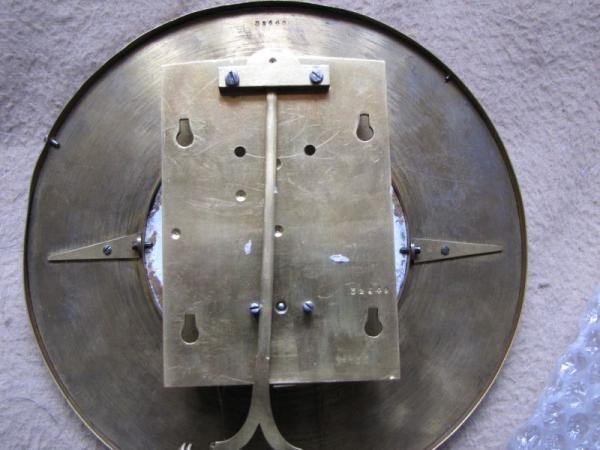

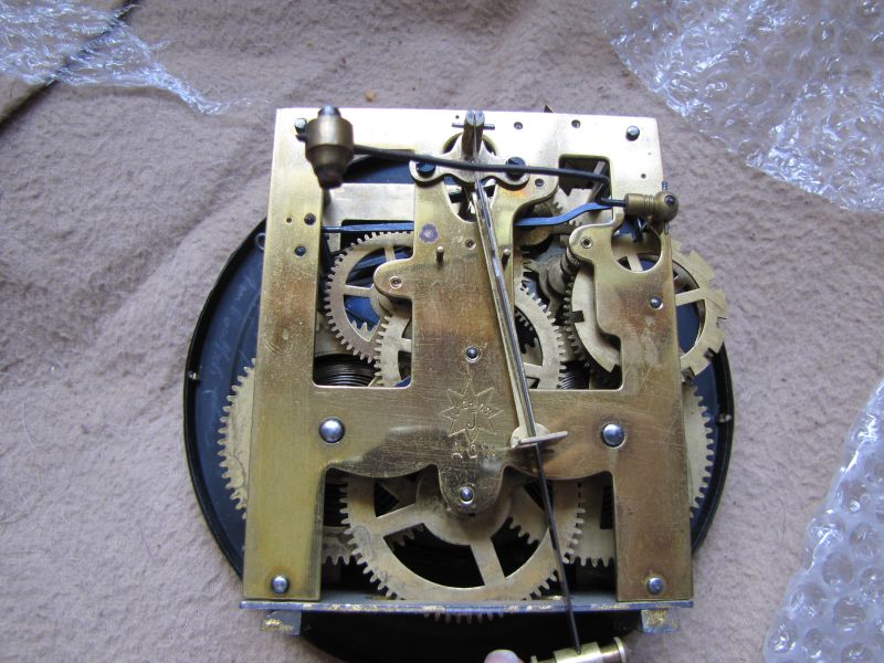

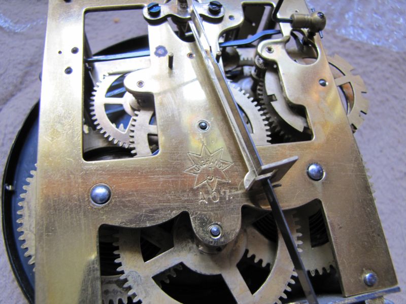

irenkaantyki 0 #544 Napisano 18 Lipca 2013 Hehe no cóż Wydaje mi się, że sam się przerobiłem. Ale chociaż poczytałem dzięki temu trochę o zegarach Skrzynia pomalowana na czarno - akurat to mi się podoba... i na tym chyba koniec zalet. Rozkręciłem to "cudo" i chyba po za środkiem tarczy koniec podobieństw do tej firmy. Nie ma znaku firmowaego na mechanizmie, a jak czytałem to powinien być. Za to drugi Junghaus już nieco lepiej (chyba ). Troche zdjęć pro forma: 0 Udostępnij tę odpowiedź Odnośnik do odpowiedzi Udostępnij na innych stronach
tarant 2979 #545 Napisano 18 Lipca 2013 Hehe no cóż Wydaje mi się, że sam się przerobiłem. Ale chociaż poczytałem dzięki temu trochę o zegarach Skrzynia pomalowana na czarno - akurat to mi się podoba... i na tym chyba koniec zalet. Rozkręciłem to "cudo" i chyba po za środkiem tarczy koniec podobieństw do tej firmy. Nie ma znaku firmowaego na mechanizmie, a jak czytałem to powinien być. Za to drugi Junghaus już nieco lepiej (chyba ). Troche zdjęć pro forma: Koniec podobieństw. Ty to rzekłeś. Poczytałeś zaiste trochę. 0 Pozdrawiam Piotr Tolerancja musi być nietolerancyjna wobec nietolerancji. Němec z Královce Udostępnij tę odpowiedź Odnośnik do odpowiedzi Udostępnij na innych stronach

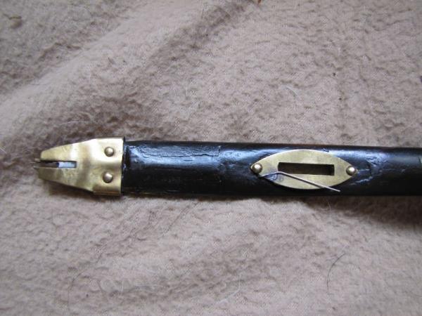

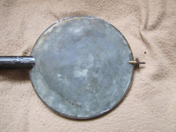

kiniol 2284 #546 Napisano 18 Lipca 2013 (edytowane) Poczytałeś, ale nie do końca. Tego Junghansa to tu nie pokazuj. Resch wygląda na autentyk, jeszcze wahadło poprosimy. Ale nowego Mercedesa to się nie spodziewaj. Edytowane 18 Lipca 2013 przez kiniol 0 Porządek na serwisie o niczym nie świadczy. Często najlepsze usługi świadczone są przez geniuszy w totalnym bałaganie… Udostępnij tę odpowiedź Odnośnik do odpowiedzi Udostępnij na innych stronach
Mariusz 109 #547 Napisano 18 Lipca 2013 (edytowane) Średnicę tarczy podaj - proszę... skoro ma być oryginalna. Edytowane 18 Lipca 2013 przez Mariusz 0 Pozdrawiam Mariusz Udostępnij tę odpowiedź Odnośnik do odpowiedzi Udostępnij na innych stronach
irenkaantyki 0 #548 Napisano 18 Lipca 2013 Hmm no ale nie ma znaczka fabrycznego? Nigdy się zegarami nie zajmowałem, te mam z przypadku. Więc wybaczcie, ale jestem kompletnym laikiem. Z drugiej strony nie chcę nikogo wprowadzać w błąd Średnica tarczy coś pomiędzy 17,5 a 18 cm. Nowy mercedes nie, ale miło czasem przez przypadek "zdobyć" coś ciekawego. Taka mała radość z hmm "polowania" 0 Udostępnij tę odpowiedź Odnośnik do odpowiedzi Udostępnij na innych stronach
tarant 2979 #549 Napisano 18 Lipca 2013 A zamieść jeszcze zdjęcie pleców skrzyni (od tyłu). 0 Pozdrawiam Piotr Tolerancja musi być nietolerancyjna wobec nietolerancji. Němec z Královce Udostępnij tę odpowiedź Odnośnik do odpowiedzi Udostępnij na innych stronach
