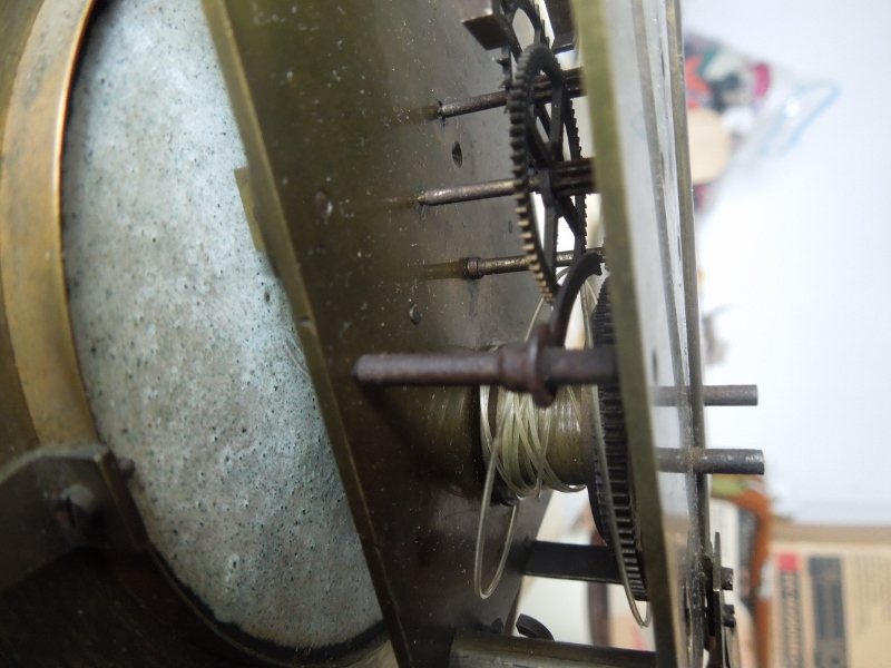

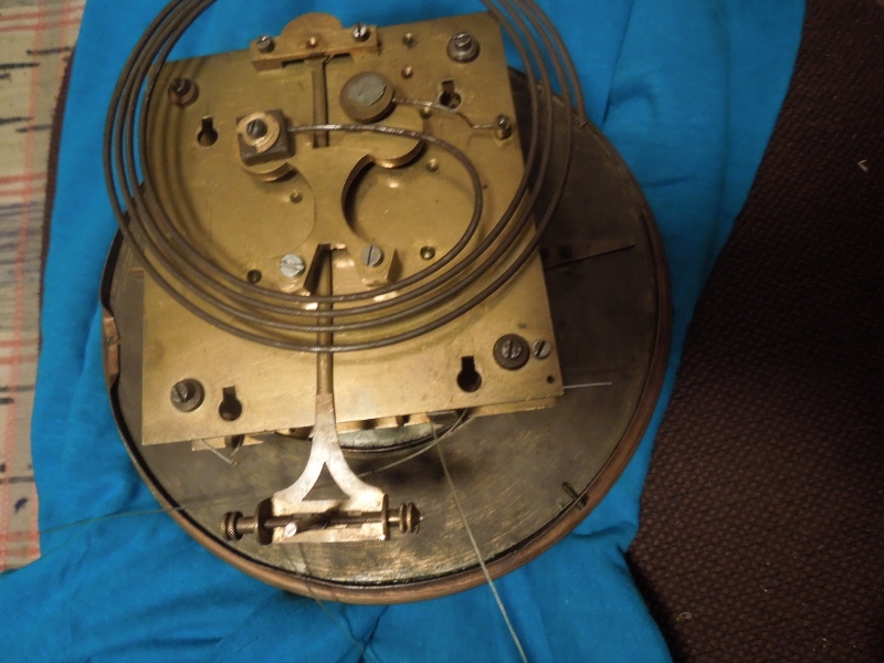

Marian72 70 #1001 Napisano 10 Marca 2016 witam,mam pytanie jest zegar braci Resch?dzienkuje. 0 Udostępnij tę odpowiedź Odnośnik do odpowiedzi Udostępnij na innych stronach

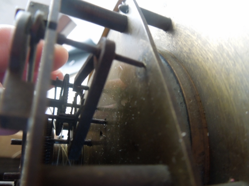

Marian72 70 #1002 Napisano 10 Marca 2016 dalšie foto 0 Udostępnij tę odpowiedź Odnośnik do odpowiedzi Udostępnij na innych stronach
Mariusz 109 #1003 Napisano 10 Marca 2016 (edytowane) Nie ma żadnych numerów lub sygnatur ?Zrób tak - masz tylną płytę podwójnej sprężyny (zdjęcia pokazałeś )Przyłóż do tyłu tej i sprawdź jak wygląda rozstaw otworów pod wieszak.Podaj średnicę tarczy i wymiary płyt Edytowane 10 Marca 2016 przez Mariusz 0 Pozdrawiam Mariusz Udostępnij tę odpowiedź Odnośnik do odpowiedzi Udostępnij na innych stronach

Mariusz 109 #1006 Napisano 11 Marca 2016 No to pewnie trochę Rescha w sobie ma.Trochę przeszkadzają śruby + mostek frezowany, ale załóżmy, że to okres przejściowy... tylko wtedy skrzynka nie bardzo pasuje.Podstawa gongu jakoś popiłowana. Słupki wieszaka chyba nowe - Reschowe to one nie są.Może tak mu się zrobiło po naprawach...Wahadło wygląda na Reschowe. 0 Pozdrawiam Mariusz Udostępnij tę odpowiedź Odnośnik do odpowiedzi Udostępnij na innych stronach

janekp 521 #1008 Napisano 13 Marca 2016 (edytowane) Marian 72 poczytaj spokojnie ten temathttp://zegarkiclub.pl/forum/topic/129434-gebr%C3%BCder-resch-remember/Mariusz umieścił tam najważniejsze informacje zebrane przez nas w wyniku długich poszukiwań.Na razie nie ma możliwości datowania Rescha ,mamy tylko swoje hipotezy,trzeba jeszcze chwile poczekać.Wieszak ma zgodne numery z okuciem wahadła i to na razie wszystko co jest dobre w tym komplecie.Moim zdaniem wieszak (po naprawie słupków) ,wahadło jest od RESCH, mechanizm nie pasuje ale to nie znaczy ze nie jest.mamy jeszcze za mało wiedzy.Skrzynka może być od innego Rescha.Stopka drążka kotwicy -nie pasujeProfilowany drążek był przy niskich numerach razem z MPZ- mechanizm przeciwzapadkowyOkucie wahadła - nie pasuje -przy tak niskim numerze frezowane,-blaszane powyzej 12 000Skręcanie płyt na śruby -nie pasuje do niskiego numeruTo może być próba złożenia jednego Rescha z kilku .To tylko moja opinia. Edytowane 13 Marca 2016 przez janekp 0 Znane są tysiące sposobów zabijania czasu,ale nikt nie wie, jak go wskrzesić. Udostępnij tę odpowiedź Odnośnik do odpowiedzi Udostępnij na innych stronach
fibo 416 #1009 Napisano 13 Marca 2016 Numer nabity na zawieszce wahadła i wieszaku był czasami tylko końcówką rzeczywistego numeru mechanizmu. Więc całkiem możliwe, że pochodzą z kompletu na przykład 100 000 + 3079... Zresztą jeśli dobrze widzę, to użyto już większych numeratorów. Mechanizm moim zdaniem dołożony. Mam zegar- chodzik, przypuszczam, że G. Resch bez numeracji, ale brak numerów jest konsekwentny- nie ma ich nigdzie. Ani na mechanizmie, ani na wieszaku, ani na zawieszce. Nie ma również puncy fabrycznej. Przypuszczam, że w Twoim zegarze ktoś połączył skrzynię z wieszakiem i wahadłem, dodając mechanizm. Sugerowałbym przeczytanie całego naszego wątku o Reschu i wyrobienie sobie własnej opinii. Chętnie pomogę, ale powinieneś IMO mieć jakieś własne tezy. 0 Udostępnij tę odpowiedź Odnośnik do odpowiedzi Udostępnij na innych stronach

fibo 416 #1011 Napisano 13 Marca 2016 Być może wszystko co pokazałeś wyszło z manufaktury G. Resch, lecz w różnych okresach i zostało połączone w Twoim zegarze. Przez kogoś, kto naprawiał, lub kolekcjonował, lub sprzedawał... Nie wiem. Mam koncepcje, ale to tylko przypuszczenie. Badaj sam i informuj o Twoich wnioskach. 0 Udostępnij tę odpowiedź Odnośnik do odpowiedzi Udostępnij na innych stronach
Marian72 70 #1012 Napisano 19 Marca 2016 Moim zdanem wszystko jest od Rescha,szkrynka,wahadlo,wieszak jeden zegar numer 103 079, požnej pri naprawie zegara mechanizmus tež od Rescha s okresu prejšcowego wymieňony,doložony.To i tyle moi wniosek. 0 Udostępnij tę odpowiedź Odnośnik do odpowiedzi Udostępnij na innych stronach
Mariusz 109 #1013 Napisano 19 Marca 2016 Skrzynka nie bardzo pasuje do mechanizmu z okresu 100xxx. Wg mnie jeżeli już to 200xxx.Należy jednak wziąć pod uwagę, że to był okres, w którym inni producenci bardzo się zbliżyli do wzornictwa z Ebensee.Kilka charakterystycznych elementów może wskazywać, że to późna skrzynka Rescha.Jeżeli nie ma innych dziur po wcześniejszym wieszaku to jest niemal pewność. 0 Pozdrawiam Mariusz Udostępnij tę odpowiedź Odnośnik do odpowiedzi Udostępnij na innych stronach

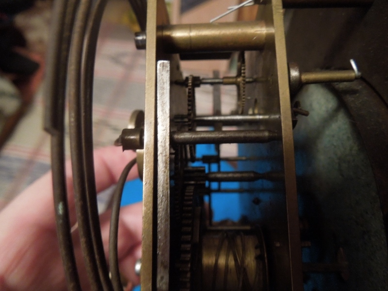

Marian72 70 #1016 Napisano 20 Marca 2016 foto mechanizmu 0 Udostępnij tę odpowiedź Odnośnik do odpowiedzi Udostępnij na innych stronach
Marian72 70 #1017 Napisano 20 Marca 2016 tarcza,wskazowki 0 Udostępnij tę odpowiedź Odnośnik do odpowiedzi Udostępnij na innych stronach
Mariusz 109 #1018 Napisano 20 Marca 2016 (edytowane) Brawo !Numerator Rescha, wskazówki też ( choć nie najwcześniejsze ), mostek jak trzeba - nie ma wątpliwości. Stopka przykręcana jak w najwcześniejszych.Warto jeszcze zauważyć, ze soczewka wahadła bez "wcięcia" charakterystycznego dla późniejszych Reschy.Nie wiadomo kiedy zaczęli robić wcięcia w soczewkach, ale coraz mniejszy rozrzut nam się robi.Reszta wahadła ( okucia ) są ? Górne okucie powinno być jeszcze frezowane .Wieszak do tego jest ?Brakuje pokrętki z jednej strony stopki. Dziękuję bardzo za zdjęcia Edytowane 20 Marca 2016 przez Mariusz 0 Pozdrawiam Mariusz Udostępnij tę odpowiedź Odnośnik do odpowiedzi Udostępnij na innych stronach

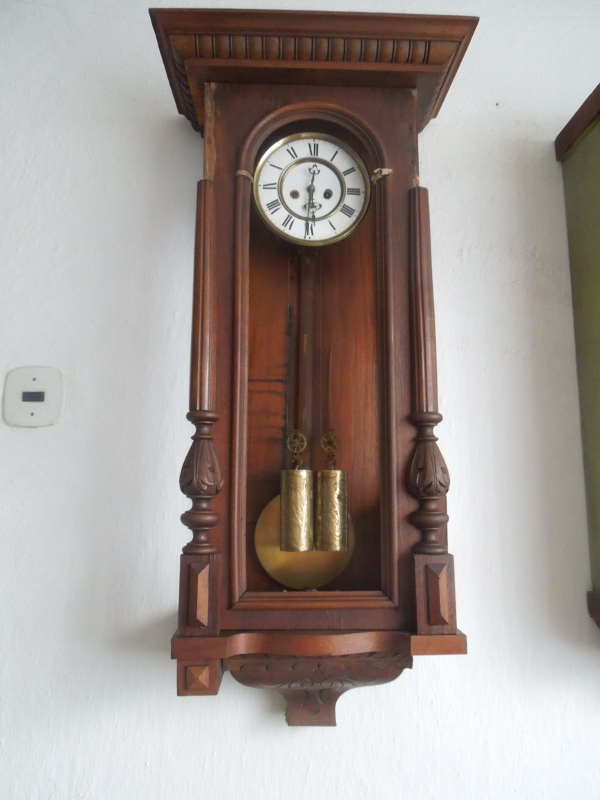

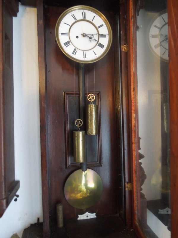

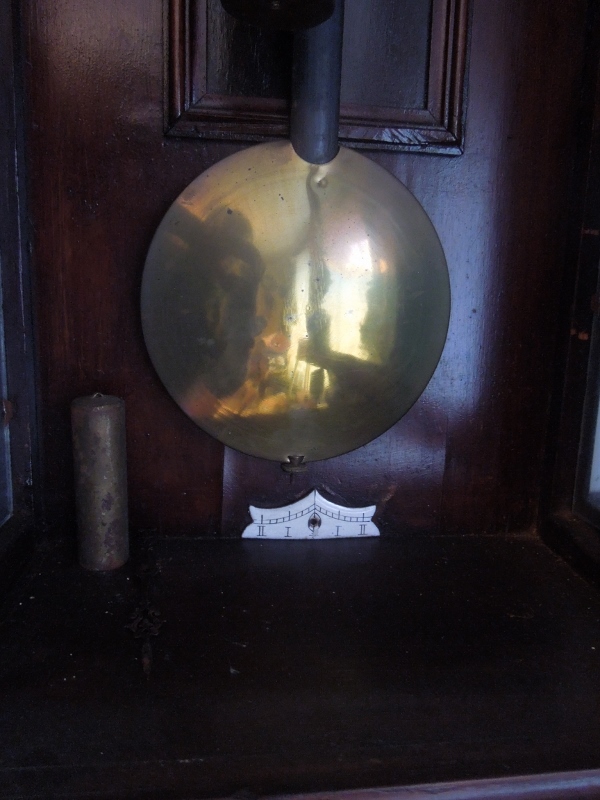

Marian72 70 #1020 Napisano 12 Maja 2016 witam,chce panstwu pokazacz dwuwagowy zegar,niezwykly rozmiar tarcze 16 cmm,wahadlo 13cm.Zegar do renowaciji.Chyba jest to zegar braci Resch?mechanizm .Czekam na panstwa opinie.Dzienkuje. 0 Udostępnij tę odpowiedź Odnośnik do odpowiedzi Udostępnij na innych stronach
Mariusz 109 #1021 Napisano 13 Maja 2016 Tarcza 16 cm to nie jest nic niezwykłego w wypadku Rescha.Skrzynka z poważnymi brakami . Wg mnie chyba najtrudniej będzie uzupełnić kolumny drzwi ( jeżeli to ma być zrobione dobrze )Mechanizm prawdopodobnie z początku XX w po przejęciu przez Junghansa - bez MPZ - na rynek europejski. Słabo widać wagi - od grawera ? 0 Pozdrawiam Mariusz Udostępnij tę odpowiedź Odnośnik do odpowiedzi Udostępnij na innych stronach
Marian72 70 #1022 Napisano 13 Maja 2016 tak,wagi grawirowane. 0 Udostępnij tę odpowiedź Odnośnik do odpowiedzi Udostępnij na innych stronach
Mariusz 109 #1023 Napisano 13 Maja 2016 W takim razie to składak.Na ostatnim zdjęciu widać wyraźniej wychyknik - nie jest od Rescha - raczej niemiecki. 0 Pozdrawiam Mariusz Udostępnij tę odpowiedź Odnośnik do odpowiedzi Udostępnij na innych stronach
