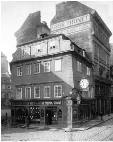

tarant 2979 #1351 Napisano 12 Lipca 2017 (edytowane) A tu Praga w roku 1855. Czterech fabrykantów posiadających fabryki. Brzmi dumnie. Fabryka w Pradze przy Obstgasse. Edytowane 12 Lipca 2017 przez tarant 0 Pozdrawiam Piotr Tolerancja musi być nietolerancyjna wobec nietolerancji. Němec z Královce Udostępnij tę odpowiedź Odnośnik do odpowiedzi Udostępnij na innych stronach
