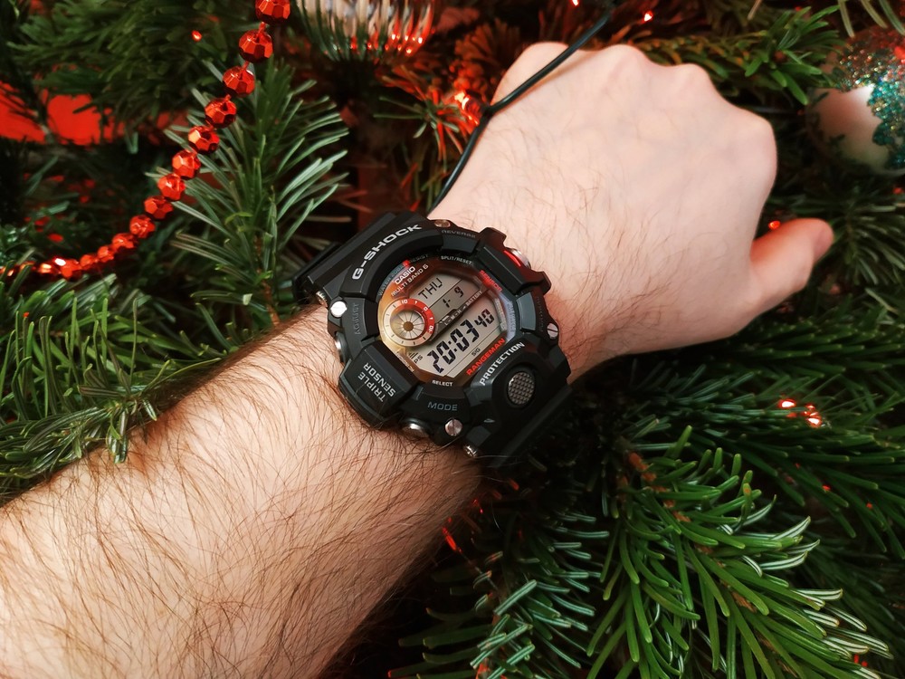

Raczek1318 0 #13926 Napisano 29 Grudnia 2019 Jakie masz ustawione Home City?Co rozumiesz przez "zasięg na maksa"? L3? city berlin, a orzez zasieg rozumiem te trzy kreski z lewej strony przy synchro 0 Udostępnij tę odpowiedź Odnośnik do odpowiedzi Udostępnij na innych stronach
Daito 6072 #13927 Napisano 29 Grudnia 2019 city berlin, a orzez zasieg rozumiem te trzy kreski z lewej strony przy synchroTe trzy poziome kreski po lewej stronie nad PS (zdjęcie wyżej) oznaczają udana synchronizację a nie zasięg.Sprawdź czy masz ustawioną automatyczną synchronizację, jesłi nie to ustaw i zostaw zegarek na parapecie (ale wewnątrz mieszkania) na noc. W dzień czasami jest ciężko jeśłi chodzi o synchronizację bo jest masa zakłóceń i sporo zależy też od propagacjiSporo zależy w której części kraju mieszkasz i na jakiej wysokości.Jeśli w nocy się nie zsynchronizuje to daj znać. 0 Udostępnij tę odpowiedź Odnośnik do odpowiedzi Udostępnij na innych stronach
Raczek1318 0 #13928 Napisano 29 Grudnia 2019 (edytowane) Mam ustawiona automatyczna, z tego co wyczytalem w instrukcji to te kreski powinny sie swiecic caly czas po synchronizacji a u mnie one migaja podczas recznej i znikaja a pojawia sie za to sam napis ERR, mieszkam na podlasiu kawalek za Bialymstokiem wiec przypuszczam ze w tym tez moze byc oroblem i gdy pojade jutro do pracy to tam zlapie zasieg Edytowane 29 Grudnia 2019 przez Raczek1318 0 Udostępnij tę odpowiedź Odnośnik do odpowiedzi Udostępnij na innych stronach
TomG80 9785 #13929 Napisano 29 Grudnia 2019 Mam ustawiona automatyczna, z tego co wyczytalem w instrukcji to te kreski powinny sie swiecic caly czas po synchronizacji a u mnie one migaja podczas recznej i znikaja a pojawia sie za to sam napis ERR, mieszkam na podlasiu kawalek za Bialymstokiem wiec przypuszczam ze w tym tez moze byc oroblem i gdy pojade jutro do pracy to tam zlapie zasiegSprawdź, czy podczas próby synchronizacji w miejscu sekundnika pojawia Ci się oznaczenie L1, L2 lub L3 czy też to miejsce pozostaje puste? Musisz znaleźć takie miejsce, w którym jak najdłużej będzie Ci się świeciło L3 podczas próby synchronizacji. Pomocne często bywa założenie zegarka na jakąś metalową rurkę lub pręt, które dodatkowo wzmacniają odbierany sygnał - u mnie idealny do synchro jest termostat na grzejniku przy oknie oraz balustrada balkonu - te dwa miejsca prawie zawsze dają pewność synchronizacji. Niemniej jednak w ostatnich dniach również odnotowuję problemy z synchronizacją większości moich zegarków - ma na to wpływ przede wszystkim pogoda. Trzeba przeczekać i synchro na pewno się pojawi. 0 Udostępnij tę odpowiedź Odnośnik do odpowiedzi Udostępnij na innych stronach
Raczek1318 0 #13930 Napisano 29 Grudnia 2019 (edytowane) Sprawdź, czy podczas próby synchronizacji w miejscu sekundnika pojawia Ci się oznaczenie L1, L2 lub L3 czy też to miejsce pozostaje puste? Musisz znaleźć takie miejsce, w którym jak najdłużej będzie Ci się świeciło L3 podczas próby synchronizacji.Pomocne często bywa założenie zegarka na jakąś metalową rurkę lub pręt, które dodatkowo wzmacniają odbierany sygnał - u mnie idealny do synchro jest termostat na grzejniku przy oknie oraz balustrada balkonu - te dwa miejsca prawie zawsze dają pewność synchronizacji. Niemniej jednak w ostatnich dniach również odnotowuję problemy z synchronizacją większości moich zegarków - ma na to wpływ przede wszystkim pogoda. Trzeba przeczekać i synchro na pewno się pojawi.ok będę systematycznie próbował, pojawia mi się l2 więc nie najgorzej bo to jest jednak siła sygnału a nie te kreski jak myślałem przed tym jak jeszcze raz przestudiowalem instrukcje obslugi. Pomysł z anteną zadziałał,dzięki wszystkim za pomoc Edytowane 29 Grudnia 2019 przez Raczek1318 0 Udostępnij tę odpowiedź Odnośnik do odpowiedzi Udostępnij na innych stronach

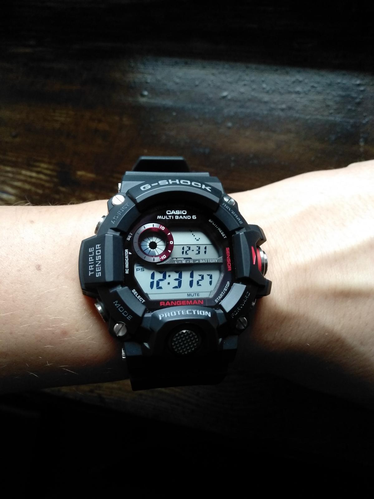

karloss 22150 #13931 Napisano 31 Grudnia 2019 "Stary" nowy znajomy 0 Udostępnij tę odpowiedź Odnośnik do odpowiedzi Udostępnij na innych stronach

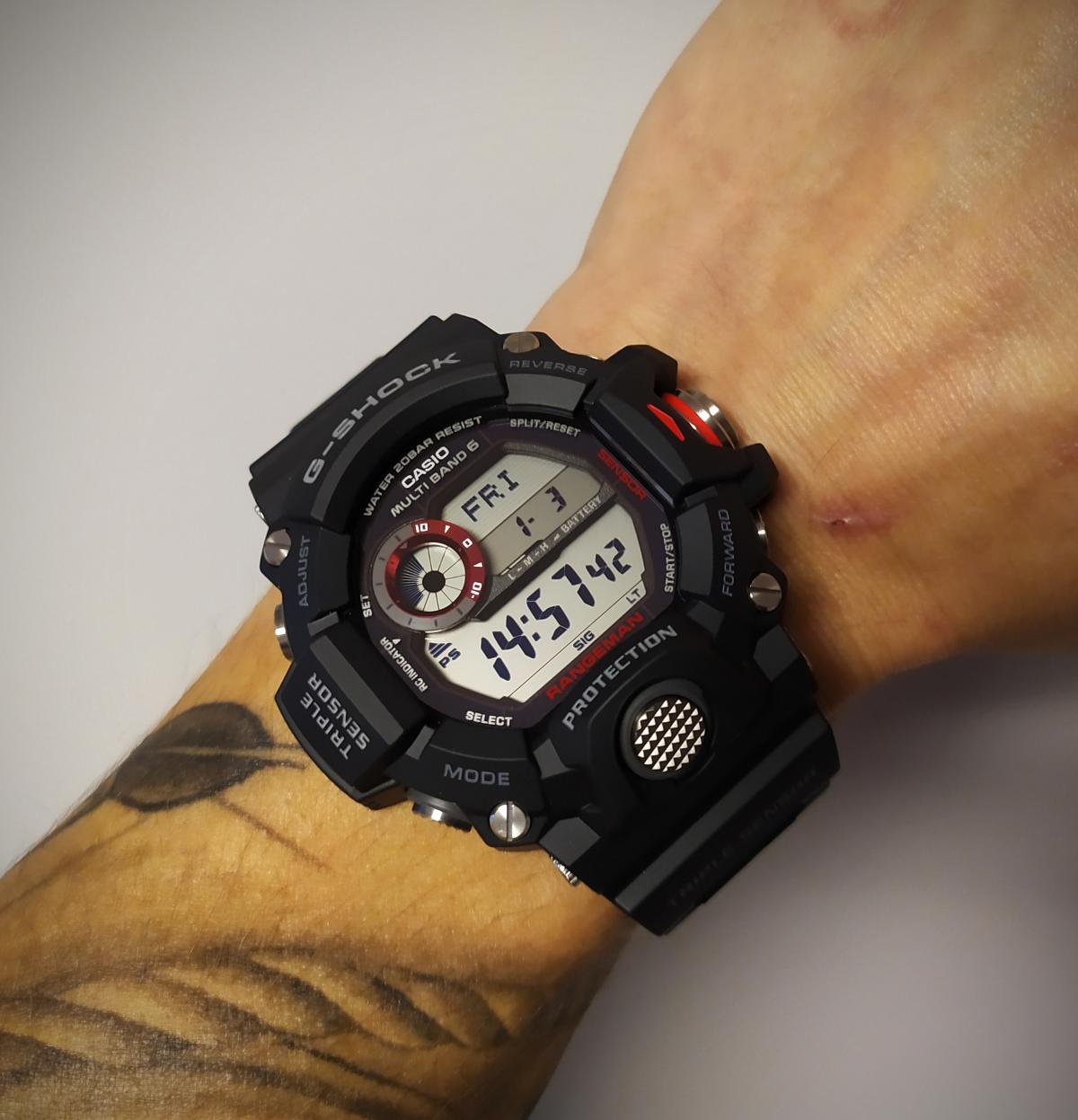

GTB 19510 #13934 Napisano 3 Stycznia 2020 Roman - podejście nr 2. 0 Udostępnij tę odpowiedź Odnośnik do odpowiedzi Udostępnij na innych stronach

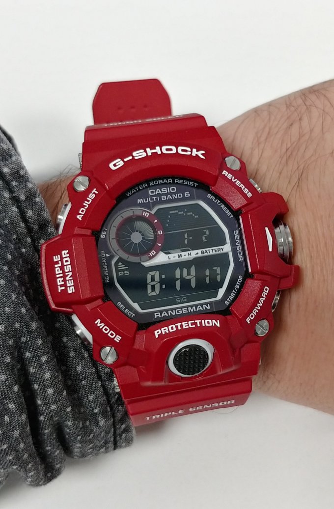

TomG80 9785 #13937 Napisano 8 Stycznia 2020 Jako że niedługo jadę w góry, a kurtkę mam w kolorze czerwonym, to postanowiłem się do tego wyjazdu nieco przygotować. Z tego: Zrobiłem to: Dzięki @tomasznowak244 za dobry zakup. 0 Udostępnij tę odpowiedź Odnośnik do odpowiedzi Udostępnij na innych stronach
Sol 7263 #13938 Napisano 8 Stycznia 2020 Zajęło Ci to cztery godziny? Ale spałeś trochę? 0 Myślę, że bez Słońca nie byłoby zegarów... www.mojekrajobrazy.pl Galeria zegarkowa: zegarekonline.pl/galeria/ Udostępnij tę odpowiedź Odnośnik do odpowiedzi Udostępnij na innych stronach
TomG80 9785 #13939 Napisano 8 Stycznia 2020 Ha, ha, aż tyle to nie, ale wbrew pozorom schodzi się z tym trochę, gdyż przeróbka była w tym przypadku kompleksowa: wymiana LCD, wymiana sześciu przycisków, czyszczenie starego bezela i paska (a nuż jeszcze kiedyś się przyda) czyszczenie koperty, przeglądanie netu, wrzucenie paru postów na forum odnośnie nowego Romka, poszukanie miejsca na synchro mojego po przeróbce i tak to jakoś zleciało. 0 Udostępnij tę odpowiedź Odnośnik do odpowiedzi Udostępnij na innych stronach
