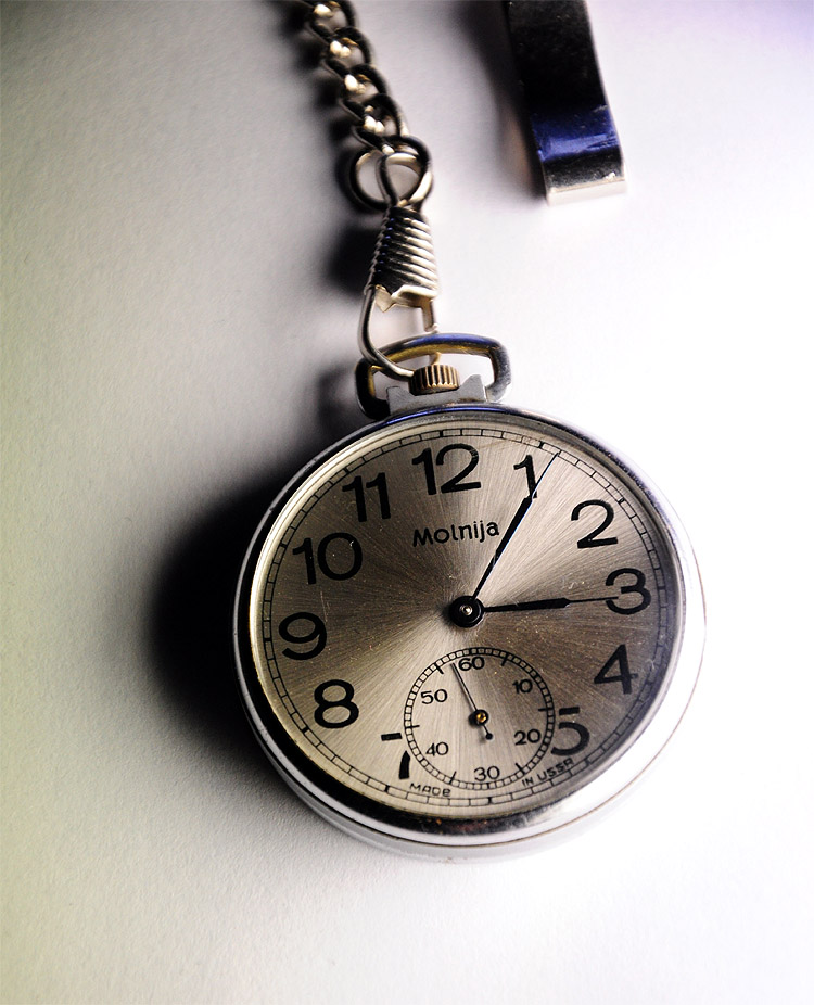

Z uwagi na to , że załapałem zegarkową pasję a temat Molniji ma szansę na rozwinięcie założyłem nowy , odrębny temat gdyż nie bardzo to wygląda żeby Molnija była podpięta do mojego ATLANTICA - a więc pozwolę sobie przytoczyć post NARFASA i dokładam także zdjęcia :

- a więc NARFAS dziękuję za wstęp i uwaga . . . dam da da dam . . . (werble ) :D  otwieramy MOLNIJĘ

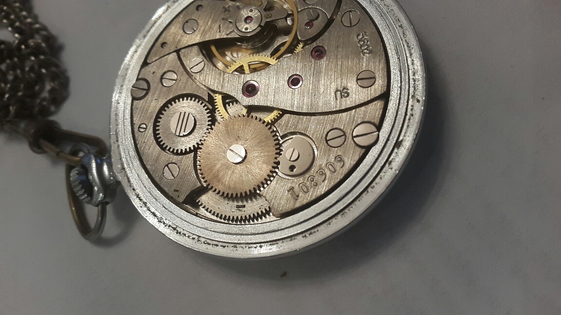

. . . i co to jest panowie :unsure:  ?
 Tak, jak masz napisane - Mołnia 3602
- czyli mówiąc najprościej ,, nie ma się czym podniecać " :unsure:
. . . ale , że mi się podoba to oddam ją do przeglądu i niech sobie leży :rolleyes:
Mołnia 3602 z Czelabińskiej Fabryki Zegarów. Wersja na 18 kamieniach łożyskujących (tzw. "gruba Mołnia"), bez pasów ale jeszcze z fazowanymi krawędziami mostków. Podejrzewam, że zegarek jest z lat '70 lub okolic.
Ten werk, w różnych wersjach, produkowano od drugiej połowy lat '40 do lat '90. Skąd pochodzą werki w obecnie sprzedawanych, "cepeliowych" Mołniach - opinie są podzielone.
To najczęściej spotykana wersja Mołni, ale masz niegrzebany egzemplarz w pięknym stanie. To popularny zegarek z piękną historią.

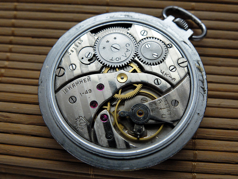

Saljut, lata '40, 15 kamieni, Druga Moskiewska Fabryka Zegarów.
Wczesna radziecka kopia licencyjna (Corteberty też były produkowane w dokładnie takiej wersji, łącznie ze zdobieniami).

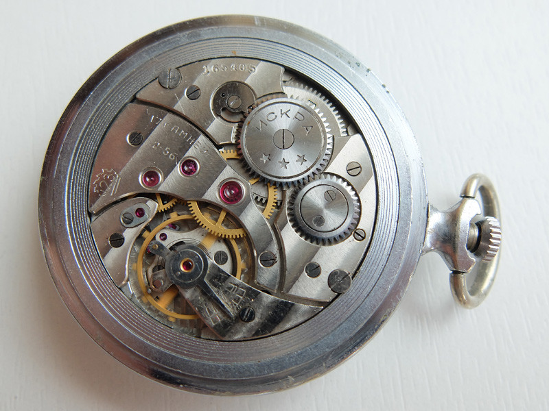

Iskra (lata '50, 17 kamieni, Druga Moskiewska Fabryka Zegarów). Niestety niewłaściwy półmostek balansu z wcześniejszej produkcji, ale nie mam pod ręką innej foty.
