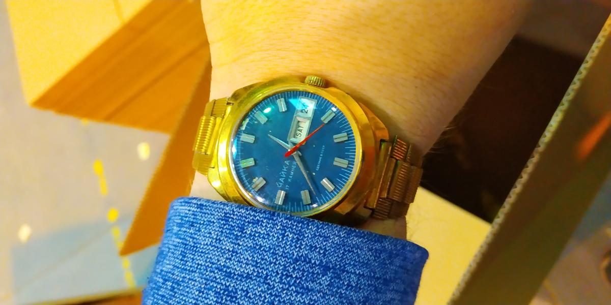

Dobry wieczór,
Proszę o pomoc w określeniu oryginalności konfiguracji poszególnych elementów poniższego zegarka. Przewertowałem setki stron archiwalnych katalogów w poszukiwaniu tego modelu, lecz odnajdywałem jedynie wersje ze złotą kopertą i czerwoną wskazówką sekundową. Koronka też, czuję, nie z tej parafii. Poszukiwania internetowe również nie dały rezultatu, tj. taką tarczę odnajdywałem tylko w złocie (tj. w złotej kopercie). Niestety zakochałem się w nim bez pamięci. Będę bardzo wdzięczny za
informacje. Dziękuję.
Edit: werk 2209. Możliwe oznaczenia modelu: 901231 / 903231
Edytowane przez Pietias
Dobry wieczór,
Jeśli to miłość, to nie ma sensu stawać jej na drodze. Po prostu będziesz musiał zaakceptować, że masz składaka, nie ma co zaklinać rzeczywistości. Jest tak jak piszesz, z sekundnikiem nie pamiętam, który jest legitny - w tym wypadku to niestety niuans. Zegarek jest przynajmniej z trzech różnych parafii - Koronka jest z jakiejś Sławy, albo to zamiennik.
Jeśli dla Ciebie wygląda dobrze i nie kosztuje więcej niż 50zł (bo tarcza wygląda jak na moje oko niefajnie), to można sobie taki sprawić do noszenia na ręce.
Edytowane przez Krokodyl Tik-Tak

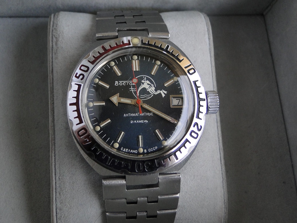

W razie czego wrzuć na olx Idealny_Wostok_Amfibia_z_nurkiem_w_Automacie_21_kamieni za 290 PLN, śląskie
Zegarek nieczęsty, ładny stan, niezła cena, automat, bierz :)

No właśnie mnie kusi :) Bezel w razie czego wymienić to nie będzie wielki problem. Natomiast cena moim zdaniem przesadzona
Zawsze możesz zadzwonić i próbować negocjować :) Powodzenia ;)

Dziękuję z wyczerpujące info. Mimo, żem młody stażem, czułem, że to pachnie składakiem. Sercem kupowałem, nie głową ;)
Bezel jest w zarąbistym stanie jak na oryginalny radziecki, chętnych na niego będzie kolejka. A cena hmmm. Ostatnio kupiłem Amfibię za 319 zł z Ukrainy i jeszcze tyle nigdy za Amfę nie dałem. Były rozterki czy nie za dużo. Tylko że to model który u nas widziałem może 2 lub 3 razy, rzadkość, a Nurki co chwilę widać. Jak dla mnie drogo choć egzemplarz ładny.
Ja swój egzemplarz trafiłem na allegro za 159  zł z wysyłką w styczniu tego roku i też niebrzydki :) Zdjęcie słabe ale na żywo jest jak NOS :)
