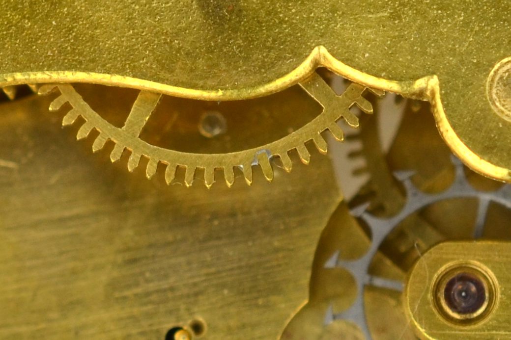

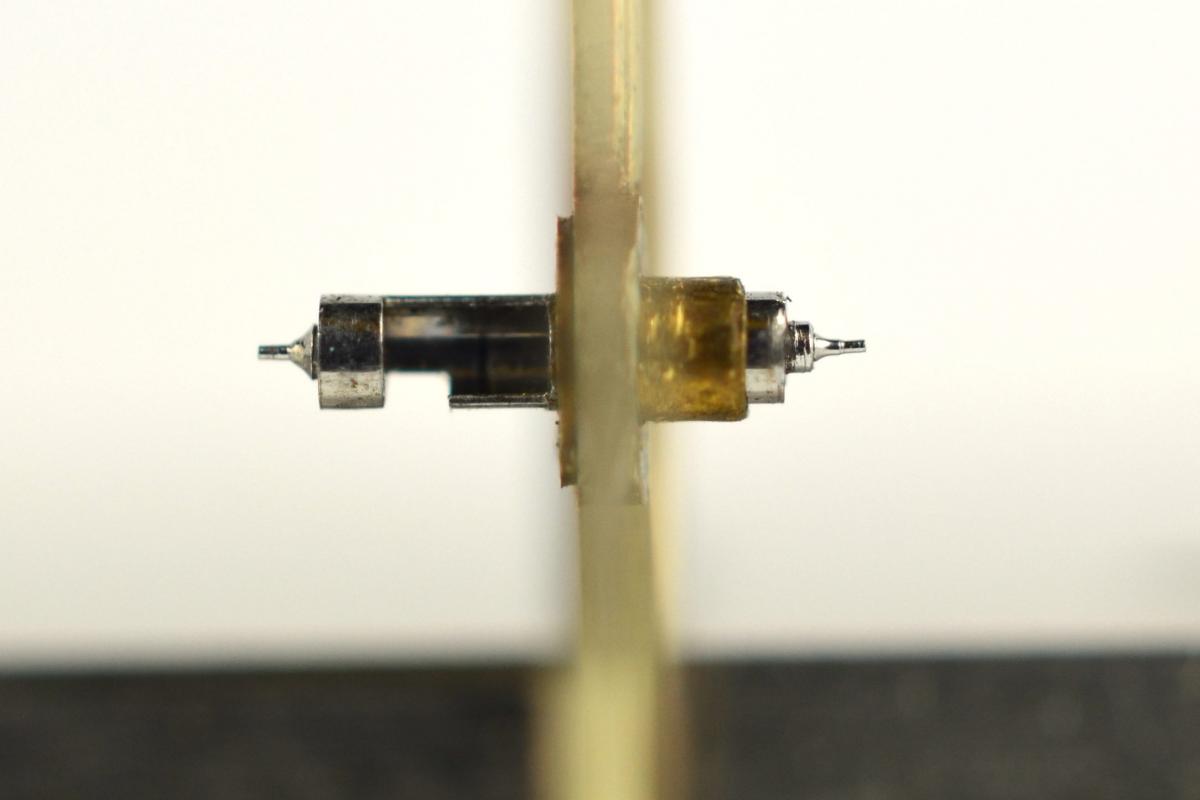

Witam Szanownych kolegow po dluzszej nieobecnosci na forum. A wiec skorygowalem czopy cylindra. Zdjecia ponizej przed i po. Zalozylem mostek ( pol ) wraz z kolem balansowym i cylindrem oczywiscie. Znalazlem lekki luz poosiowy oraz zauwazylem, ze dolny tampon wchodzi lekko za gleboko w cylinder czyli gdybym go lekko wypchnal z cylindra skasowalbym w ten sposob ten luz i taki jest teraz moj plan dzialania. To, ze dolny kamien jest lekko pochylony narazie nie zauwazylem ujemnego wplywu.
Spróbuj jeszcze wycentrować balans w ósemce, bo wieniec wygląda na krzywy.
Dobry pomysl,dzieki. Jest tylko jeden maly problem. Nie mam osemki. Dopiero planuje ja kupic. W kazdym razie, gdy zlozylem wychwyt w prawie calosc bez wlosa i virole'a nie zauwazylem , aby kolo balansowe zbytnio chybotalo.
No i mam problem. Teoretycznie wszystko wygladalo dobrze. Chcialem tylko kilka setek wydluzyc cylinder z obydwoma czopami - aby skasowac luz poosiowy - poprzez lekkie wypchniecie czopa z cylindra. No i gdy lekko uderzalem mloteczkiem w trzon wybijaka skonczylo sie to zlamaniem koncowki wybijaka a czop ani drgnal jak bylo 5,56 mm tak zostalo 5,56 mm, a ja stracilem wybijak i problem pozostal.Niestety czop byl i jest bardzo mocno nabity w cylinder. Znaczy sie znacznie latwiej jest wbic czop do cylindra niz go stamtad wybic.
Mam teraz nowy problem do rozwiazania: Jak robic samemu wybijaki do czopow cylindrow ?
Witam Szanownych kolegow po dluzszej nieobecnosci na forum.Po przeanalizowaniu jeszcze raz sytuacji, postanowilem rozwiazac problem niedopasowania dlugosci cylindra wraz z czopami do wysokosci polmostka poprzez obnizenie polmostka.Poza tym sytuacje pogorszyl fakt, ze zeby kola wychwytowego nie wspolpracowaly prawidlowo z cylindrem, byly za nisko ( patrz zdjecie ), a wiec trzeba obnizyc cylinder a wiec jeszcze go skrocic poprzez skrocenie czopa dolnego, co spowoduje, ze trzeba jeszcze bardziej obnizyc polmostek i zaczyna sie robic ciasno dla virole'a z wlosem. Po pomiarach, szczesliwie okazalo sie, ze wszystko pomieszcze.Obnizylem polmostek poprzez frezowanie dolu polmostka ( patrz zdjecie ).Skracanie czopa dolnego robilem poprzez szlifowanie seriami 5 razy po 40 osemek na kamieniu Degussit ( patrz zdjecie ). Po kazdej serii musialem usuwac na czopiarce obwarzanek, ktory sie robil na koncu czopa ( szkoda, ze nie zrobilem zdjecia ).Skracalem czop seria po serii, caly czas sprawdzajac, aby nie przeholowac ze skroceniem jego dlugosci bo bylaby katastrofa. Tutaj mam pytanie. Czop szlifowalem na tym kamieniu na sucho. Czy bylo to prawidlowe czy nie ? Czy ktos z was zna ten kamien? Moze powinienem uzywac wody albo oleju?

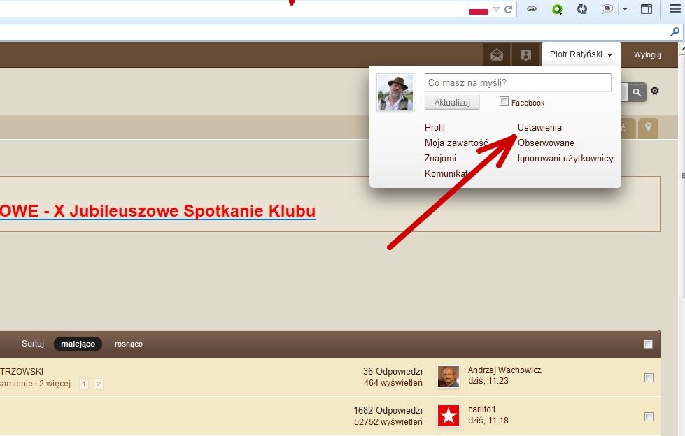

Panowie czy zauwazyliscie, ze czas na stronie glownej forum rozni sie od czasu widniejacego w poscie ?
czyli czas rzeczywisty 10:43 a czas w poscie 9:42 :o
Ustaw sobie ręcznie strefę czasowa w "Ustawienia" i wyłącz automat.

Gdy piszesz bezpośrednio pod postem na który odpowiadasz, to cytowanie nie jest konieczne, ale z drugiej strony taką możliwość musisz posiadac, więc może faktycznie się dziejae coś niedobrego z Twoim komputerem albo przeglądarką. Czasem warto wyczyścić cache przeglądarki.
A na różnice czasu mnie pomogły zmiany w ustawieniu strefy czasowej na forum o tutaj:
którą to ustawiłem ręcznie w ten sposób, a szczególnie pomogło odfajkowanie "Automatycznie wykryj..."

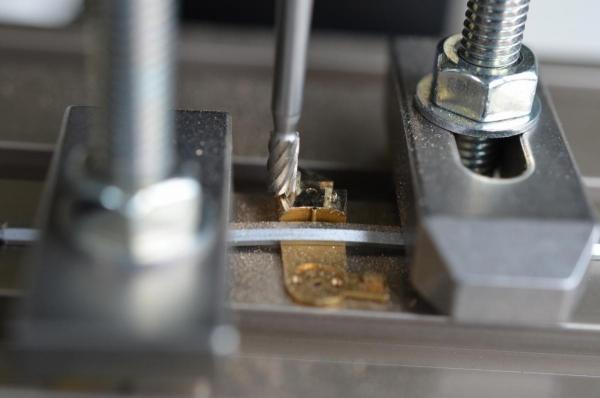

Czas wrocic do meritum sprawy. Otoz znow popelnilem blad. Zalozylem, ze kamien nakrywkowy tak jak blaszka nakrywkowa dotyka do powierzchni kamienia lozyskowego. Niestety tak nie jest ( po przykreceniu calosci srubkami ), kamien nakrywkowy jest lekko oddalony od powierzchni kamienia lozyskowego ze wzgledu na raquette ( fr. ), ruecker ( niem. ), a jak to jest po polsku ? przesuwnik balansu ? a moze z niemiecka riker ? Nie wiem. W kazdym badz razie ( prof. Bralczyk pogrozilby mi za ten blad ) znow musialem podfrezowac mostek, aby czop gorny wyszedl troszke ponad powierzchnie kamienia lozyskowego i zeby prawie dotykal powierzchni kamienia nakrywkowego.
Brak doswiadczenia wychodzi u mnie na kazdym prawie kroku, ale ... kto nic nie robi ten nie popelnia zadnego bledu, a moze ...to wlasnie jest jego najwiekszy blad ? :D
Teraz przechodze do virole'a i wlosa c.d.n. :D
A zostało jeszcze trochę tego mostka po  frezowaniu? ;)

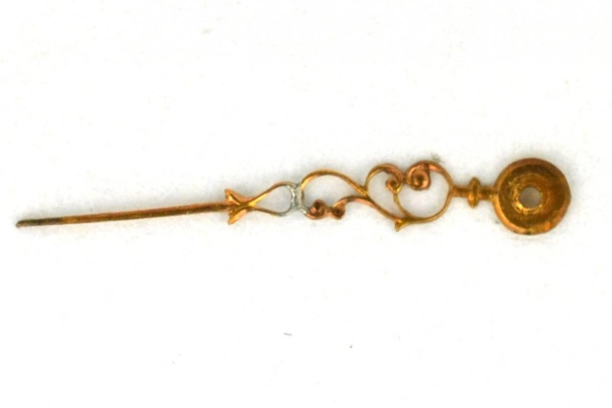

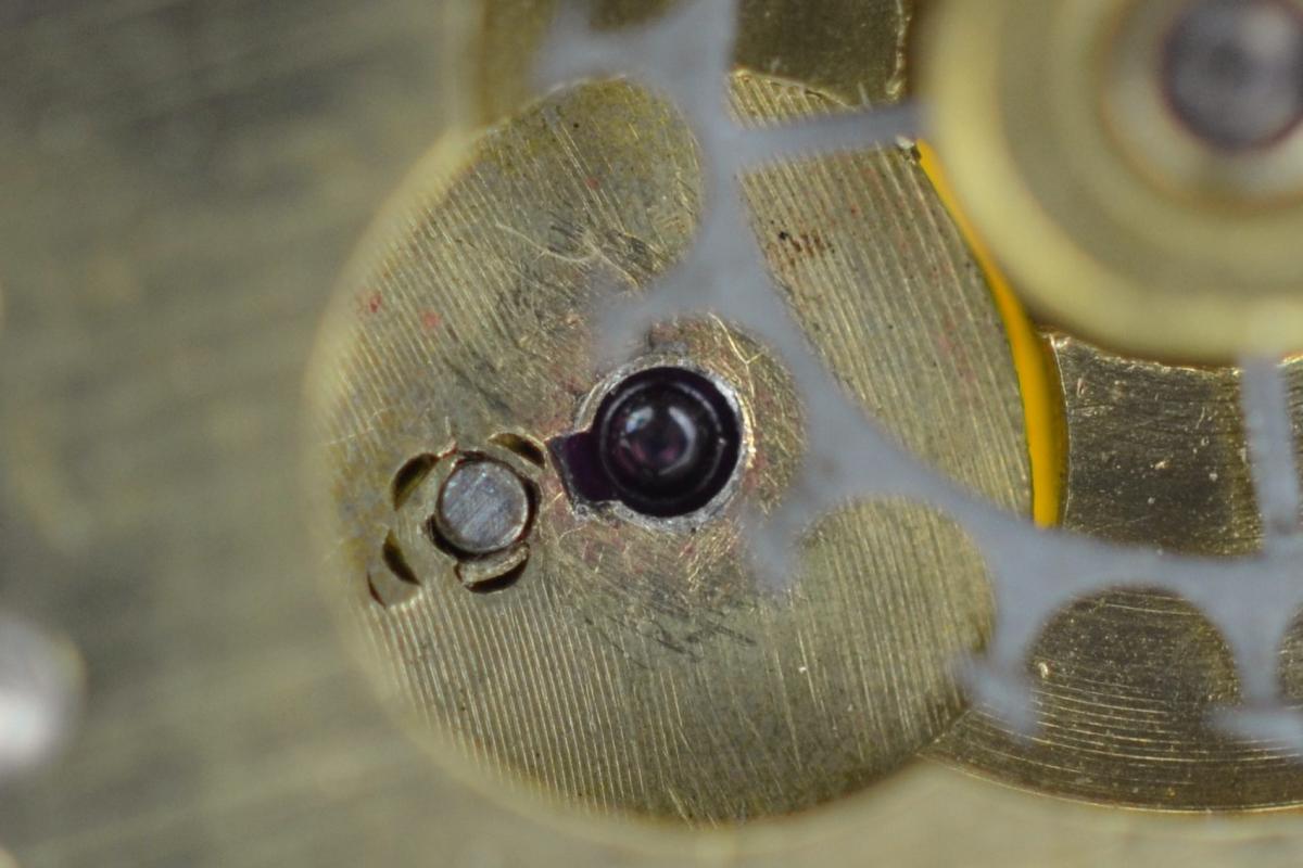

Na zdjeciach ponizej reperacje dokonane z uzyciem cyny ( zab i wskazowka ) przez poprzedniego zegarmistrza ?. Ten zegarek ma ponad 100 lat i napewno w ciagu tego czasu cos bylo w nim robione przeciez do tej chwili walcze z wychwytem cylindrowym w tym zegarku.
Każdą starą rzecz, czyli zegar i zegarek też, fachowiec powinien odtworzyć w takiej formie jak była wykonana w oryginale, a urzycie cyny i frezowanie mostków na pewno takim odtworzeniem nazwać nie można.  :)  Wiem, że robisz to w formie nauki przez zabawę, ale nie pisz, że użycie cyny przy naprawie zegara czy zegarka jest akceptowalne, bo nie jest, a zegarmistrz, który użył cyny nie był fachowcem. Mówię tu o mechanizmie, bo wskazówka to inna sprawa i jak ktoś potrafi ją tak polutować, ze na wierzchu cyny nie widać, to na pewno w niczym to nie przeszkodzi.

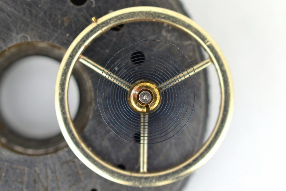

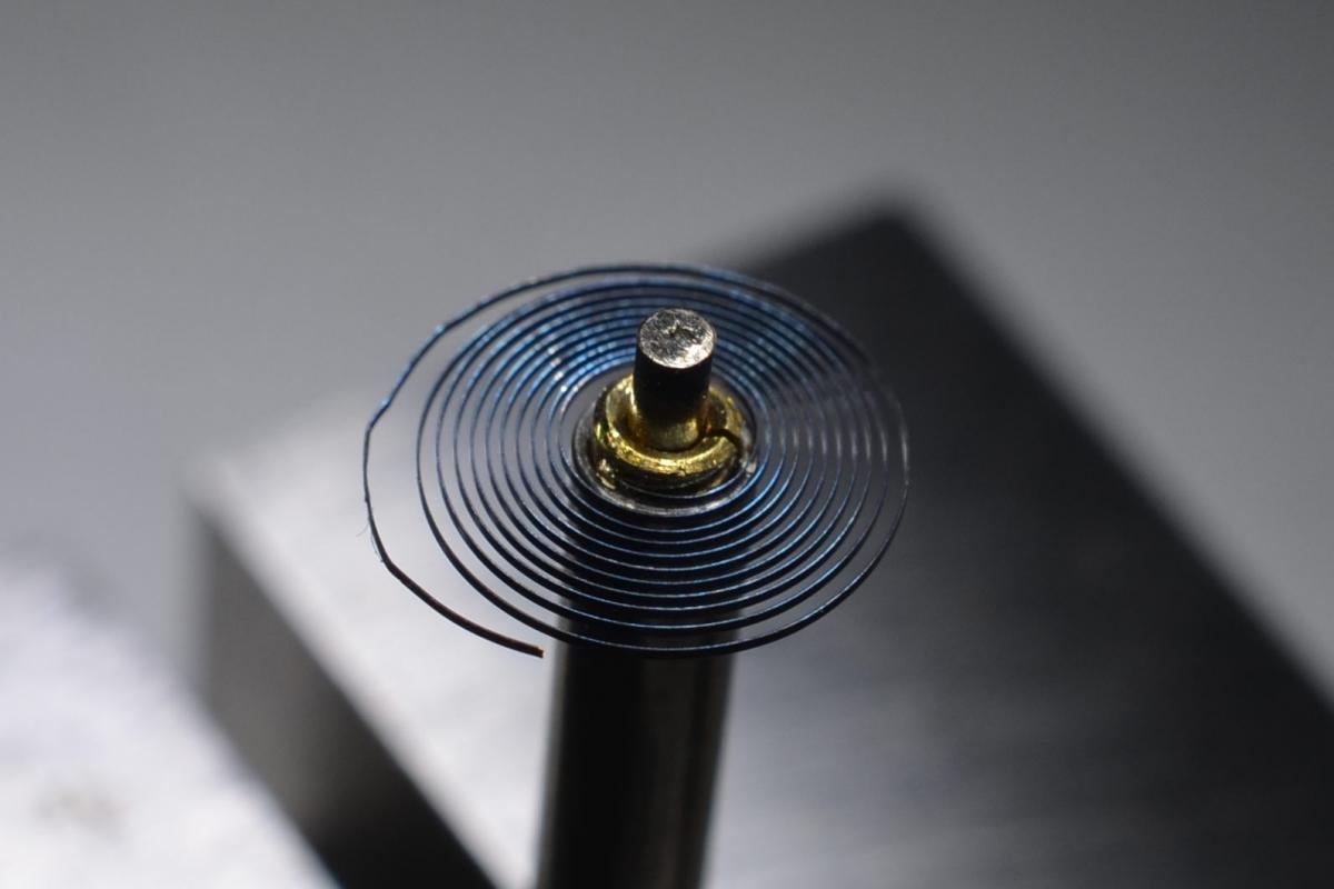

Decyzja zapadla. Virole'a bede lutowal. Zrobilem sobie specjalny przyrzad ( patrz zdjecie ) z kawalka preta stalowego zamocowanego w kawalku klocka drewnianego ( izolator termiczny ) i wystarczajaco dlugiego, abym mogl grzac palnikiem. Wlozylem do przyrzadu virole'a, nalozylem paste ( minimum ), zablokowalem precikiem ok.0,3mm i grzalem palnikiem pret, az topnik wyparuje i cyna "zasrebrzy".
Tego samego przyrzadu uzylem jako podstawki, abym mogl bez problemu zakolkowac wlos w virole'u ( patrz zdjecie ).

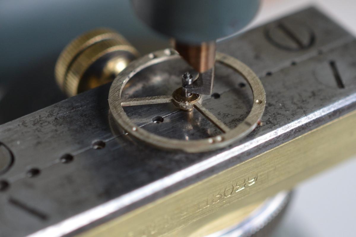

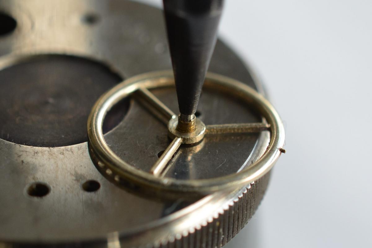

Do przesuwania kola balansowego po cylindrze oraz wcisniecia i przesuwania na cylindrze wlosa z virole'em uzylem ...no wlasnie czego? nabijarko-wybijarki ?
po francusku - Potence à river
po niemiecku - Triebnietmaschine
po angielsku - Staking tool
i uzywalem dwoch roznych ... nabijakow, wybijakow ?... rivoirs ( fr. ), punzen ( niem. ), punches ( ang. ).

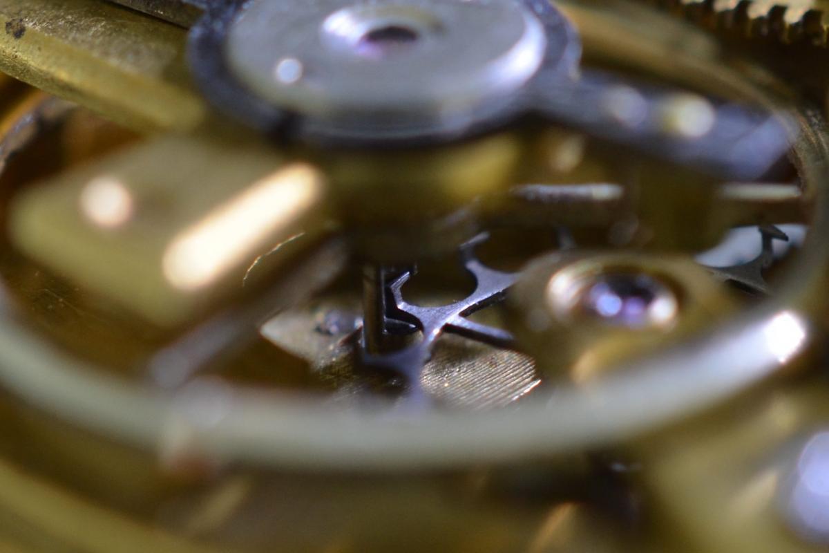

W kazdym razie zlozylem caly wychwyt. Nakrecilem czesciowo sprezyne i ... balans w jednym polozeniu sie zatrzymuje.Po obejrzeniu i przeanalizowaniu sytuacji znalazlem, ze dolna krawedz cylindra zahacza obwodem o krawedz otworu mosieznego, w ktorym zamocowany jest dolny kamien. Krawedz ta sfazowalem recznie "skrobakiem ?" specjalnie do tego zrobionym z wiertla.
Zlozylem z powrotem caly wychwyt i balans ruszyl. Wychwyt pracuje we wszystkich polozeniach. Jak wiecie po moich ingerencjach w wymiary bylo w osi cylindra w wysokosci bardzo ciasno, ale wszystko dopasowalem.
Teraz przechodze do skladania wychwytu i jego uruchomienia.
Jak widac na zdjeciu virole lutowalem bez wlosa.
