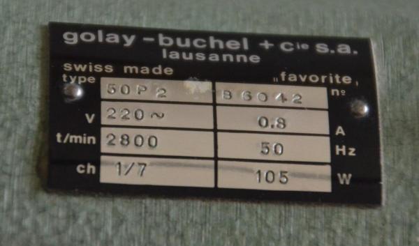

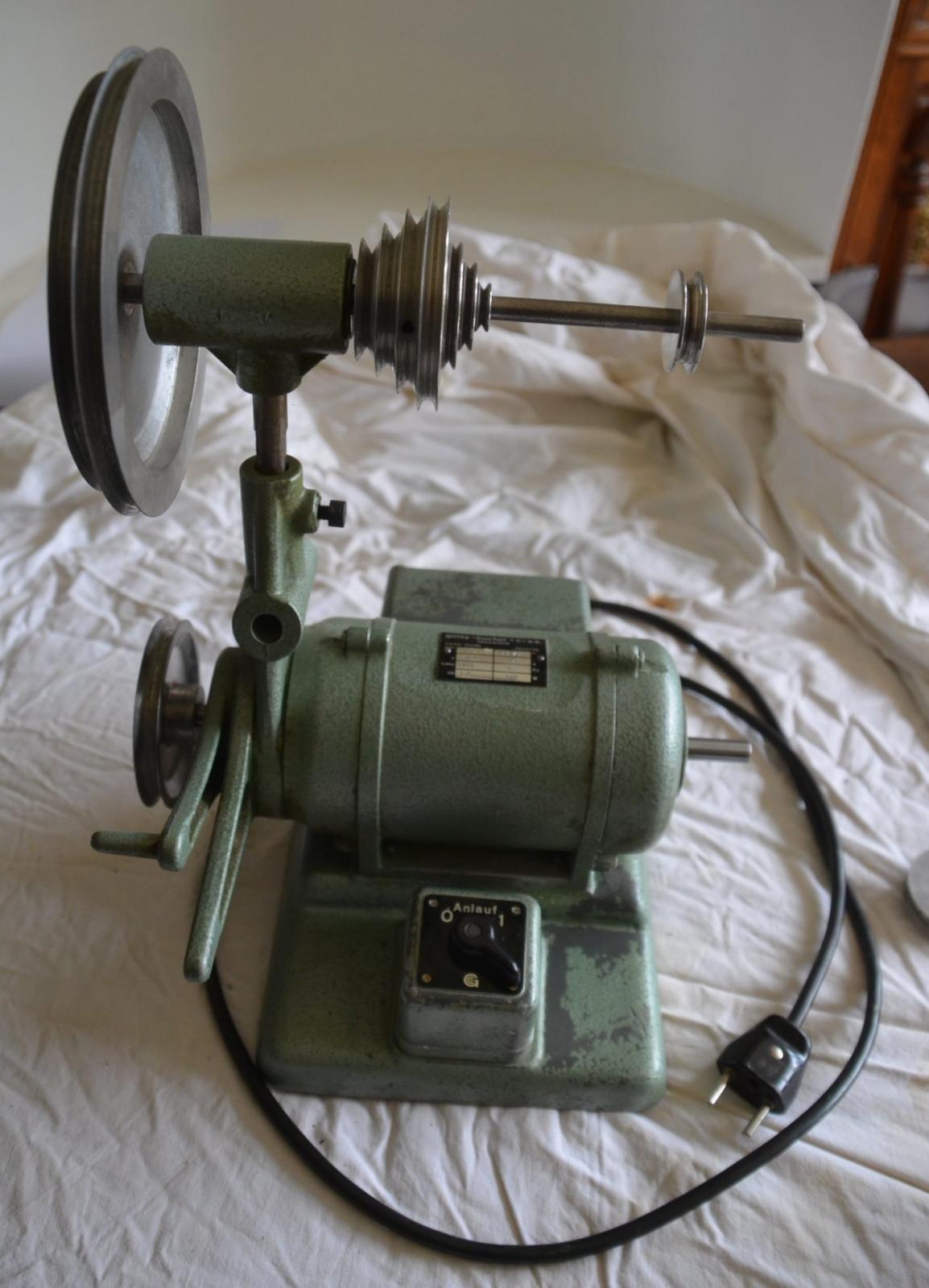

Mam problem, chodzi mi o ten silnik:
napedza on moja polerke do czopow do zegarow
niestety jest uszkodzony, poniewaz nie ma sily, brzeczy i robi sie cieply, kolo diamentowe staje, stalo sie to podczas pracy i nie moge dokonczyc polerowania

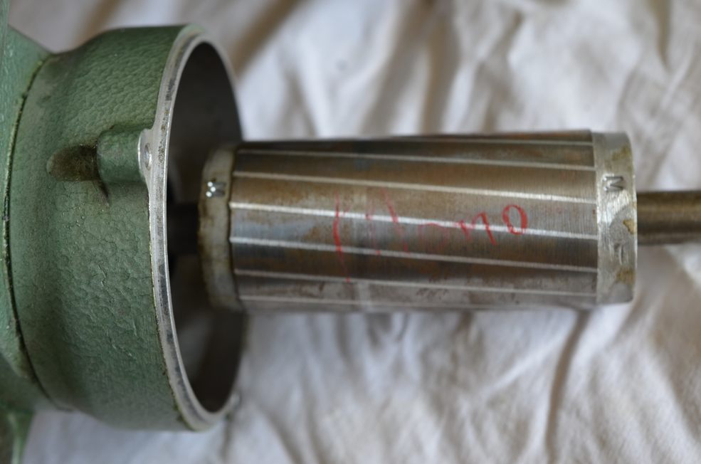

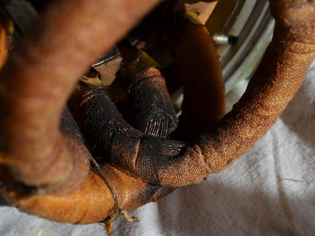

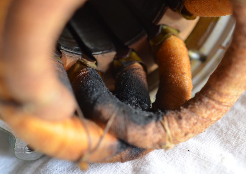

Jak widac po zdjeciach zajrzalem do srodka.
Wirnik jest w porzadku.
ale stojan niestety nie
izolacja przepalona i co teraz?
Usunac zweglona izolacje i co? zalac czyms?

Myślę ,ze problem nie jest w izolacji ,ale przepalenie jest wynikiem przepalenia wewnątrz zwojów

usunalem zweglona izolacje na tyle ile moglem
izolacja jest czyms nasaczona i jest to wszystko razem sztywne, jak to zmiekczyc, abym mogl lepiej wyczyscic i zalozyc nowa izolacje?

Zwoje nie maja przerwy bo silnik chodzi, a to ze sie grzeje i wolno chodzi to dlatego, ze izolacja pomiedzy zwojami jest uszkodzona i mamy duza uplywnosc.
Trzeba przezwoić stojan. Są zwarcia międzyzwojowe w jednym z uzwojeń stojana. W Polsce są zakłady przezwajania silników.
Samemu trudno to zrobić, w dodatku musisz oddać cały silnik gdyż po przezwojeniu musi się to zmieścić jeszcze w obudowie a to wcale nie jest takie oczywiste...
Tam nie ma co naprawiać, całe uzwojenie jest do śmietnika.

Silnik ten napedza wrzeciono tokarki w ktorej jest zamocowana oska zegara oraz przystawke zamocowana na lozu tokarki z tarcza diamentowa, ktora poleruje czop tej oski.
Na zdjeciu pierwszym w poscie #1 widac u gory dwa napedy: lewy zestaw kol do wrzeciona i prawe kolo do tarczy diamentowej.
Takze jak widzisz nie chodzi tylko o silnik, ale takze o system transmisji obrotow na wrzeciono i kolo diamentowe.

Spalona izolacja to jest skutek a nie przyczyna.
Ruszy bez mocy i na mniejszych obrotach niż znamionowe, będzie raczej pracował jako grzałka nie napęd.
