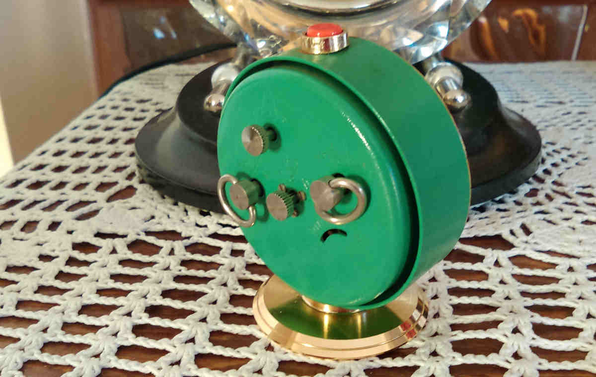

I jeszcze z tyłu.

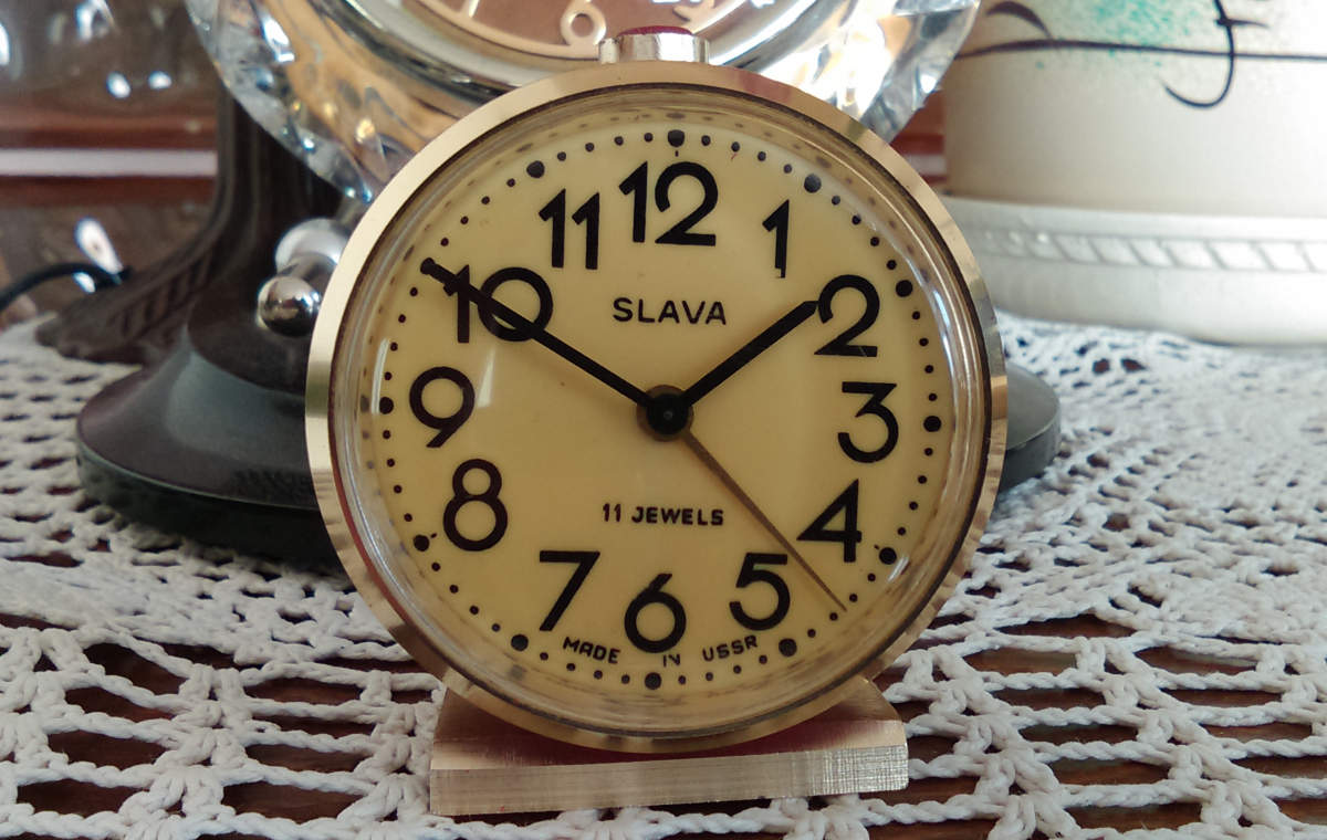

Bardzo ładny - połączenie zielonej barwy ze złotymi elementami oraz ładne wskazówki i tarcza dają doskonały efekt wizualny. A czerwony przycisk do wyłączania dzwonka jest jak wisienka na tym zielonym torcie :D
Dzięki, a właściwie to podziękowanie należy się projektantom tego modelu. Przy okazji zapytam, czy może wiesz, czy budziki Drużba z czarna tarczą występowały tylko z czarną podstawką czy były też wersje czarna tarcza biała plastykowa podstawka? Oczywiście myślę o "ślimaku".
Ciężko to stwierdzić nie zaglądając katalogów. Powszechne było bowiem dokonywanie podmian przez zegarmistrzów przy naprawach uszkodzonych budzików. Osobiście nie spotkałem się z kombinacją "czarna tarcza, biała podstawka" :)

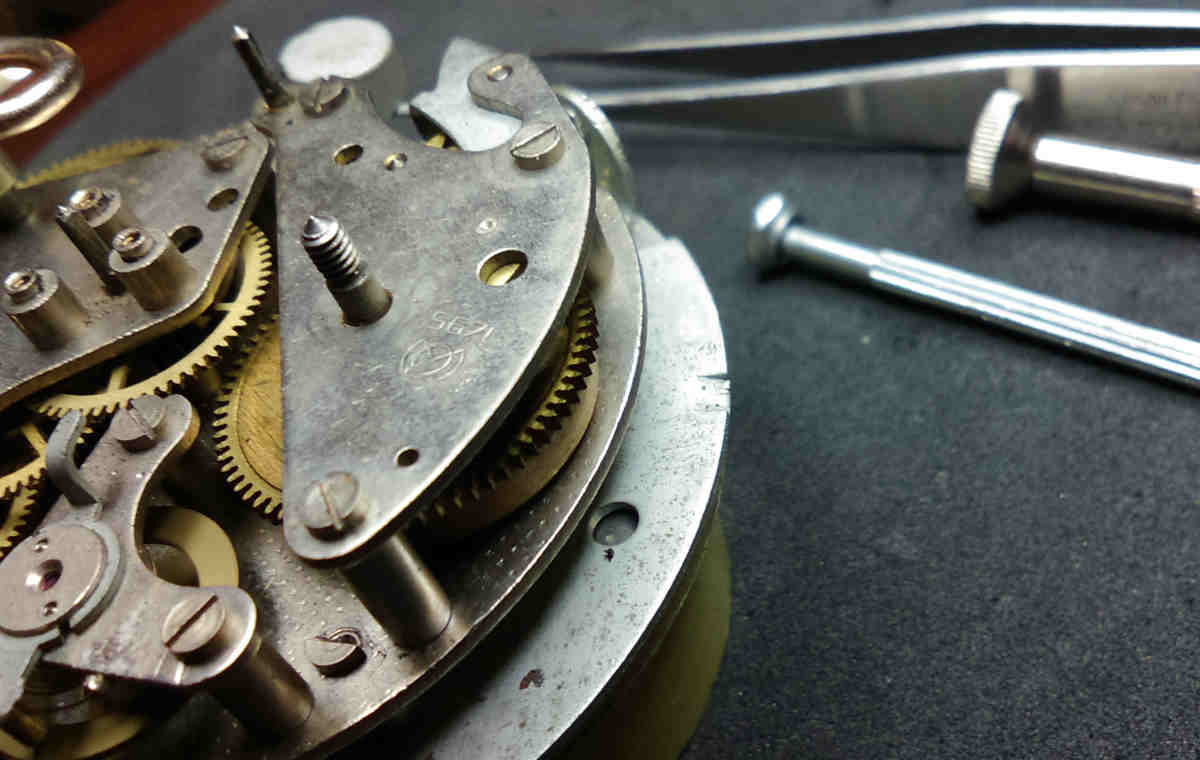

Moje pytanie w podobnym tonie dotyczy balansów a raczej ich koloru: czy zasadą jest, że budziki z podwójnym mostkiem przekładni chodu miały "biały" wieniec balansu, a te późniejsze (z pojedynczym mostkiem) miały "żółty" wieniec? Czy może też mogły zdarzać się fabryczne wersje typu "pojedynczy mostek + biały balans"?
Napisano (edytowane)
Wydaje mi się, że takie balanse mogły być w Drużbach z pojedyńczym mostkiem. Gdy znajdę taką to napiszę.
Edycja:
Znalazłem Drużbę z 4 kwartału 62 roku. Ma biały balans. Trzeba potwierdzić na innych zegarkach, że to nie jest przekładka.
Edytowane przez Arek_Win
Edycja:
Właśnie ja spytałem o to nie bez przyczyny, ponieważ sam spotykałem się z takimi kombinacjami a ostatnio JAN89R pokazywał ładnie zachowanego MIRa, w którym również był pojedynczy mostek i biały balans. Tylko, że balans jest akurat jedną z częściej podmienianych części w tych budzikach - stąd moje wątpliwości co do oryginalności takiej kombinacji. Najgorsze, że tego nawet w katalogach nie można sprawdzić ;)
Nie wiem czy to w czymś pomoże, ale mam dwa miry z "białym" balansem (59 i 61 r.) ale "ślimaki" z 59 i 64 roku na "żółtym" balansie, ale wszystko na pojedynczym mostku. Na podwójnym, mam tylko jeden i balans jest biały. Podwójny mostek ma inną średnicę czopów wiec późniejsze balansy raczej nie pasują, chyba, że ktoś wymieni również kamienie. Czekam na jeden z pierwszych  modeli Mira, zobaczymy jaki tam jest balans.

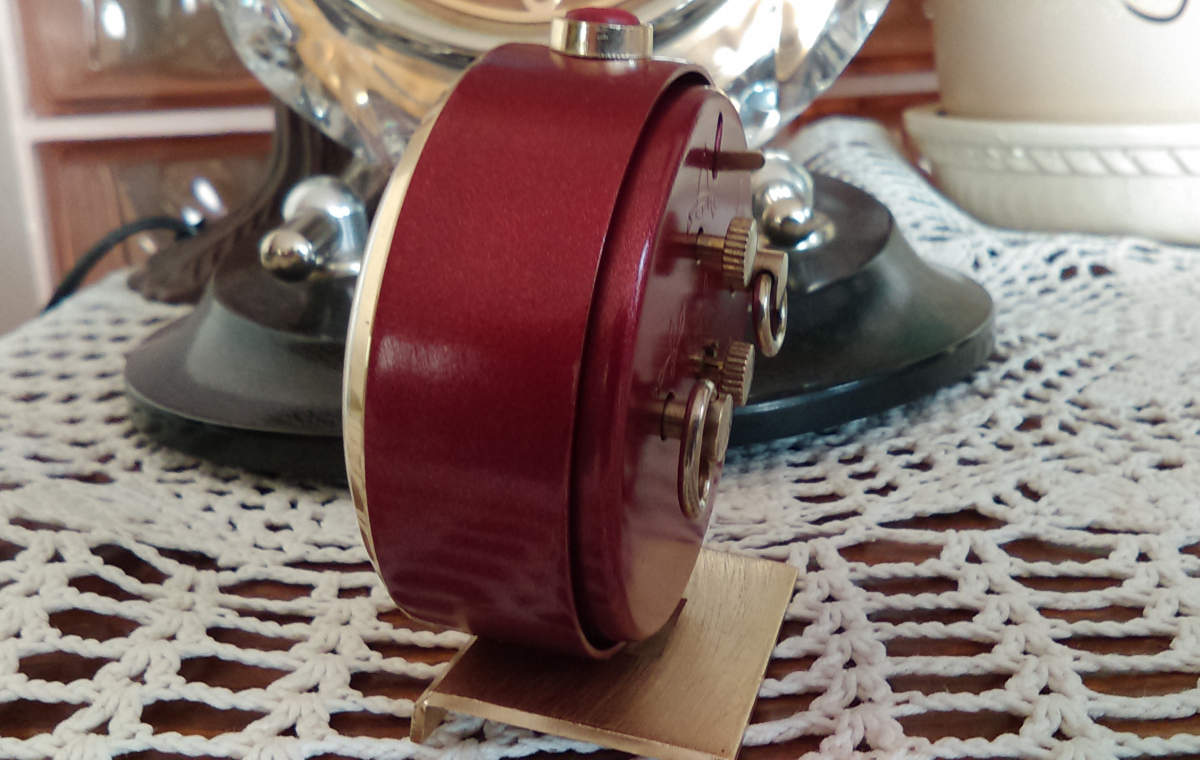

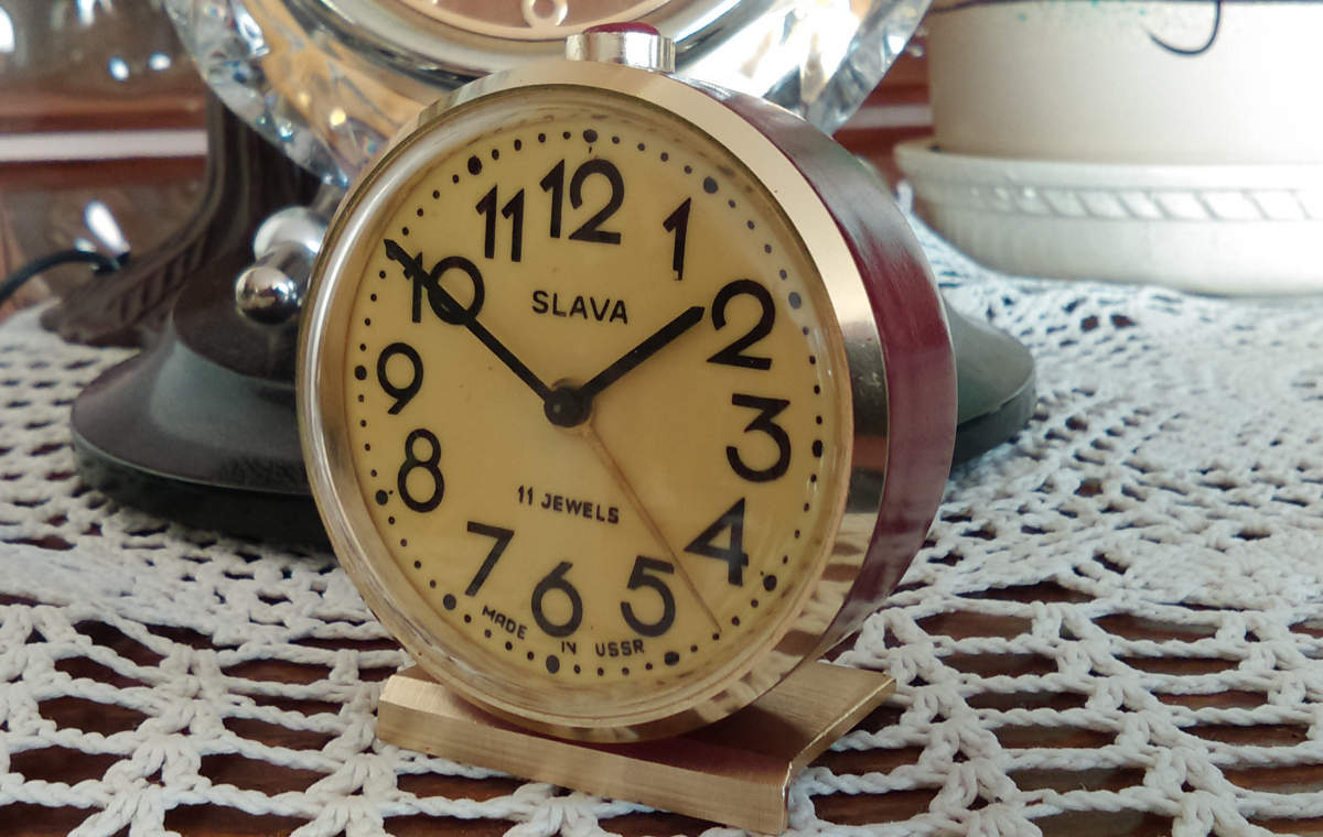

Kolejny, tym razem nawet mi podoba się kolor obudowy. Mechanizm bez datowania, ale stylem pasuje do lat osiemdziesiątych.
I tył budzika.

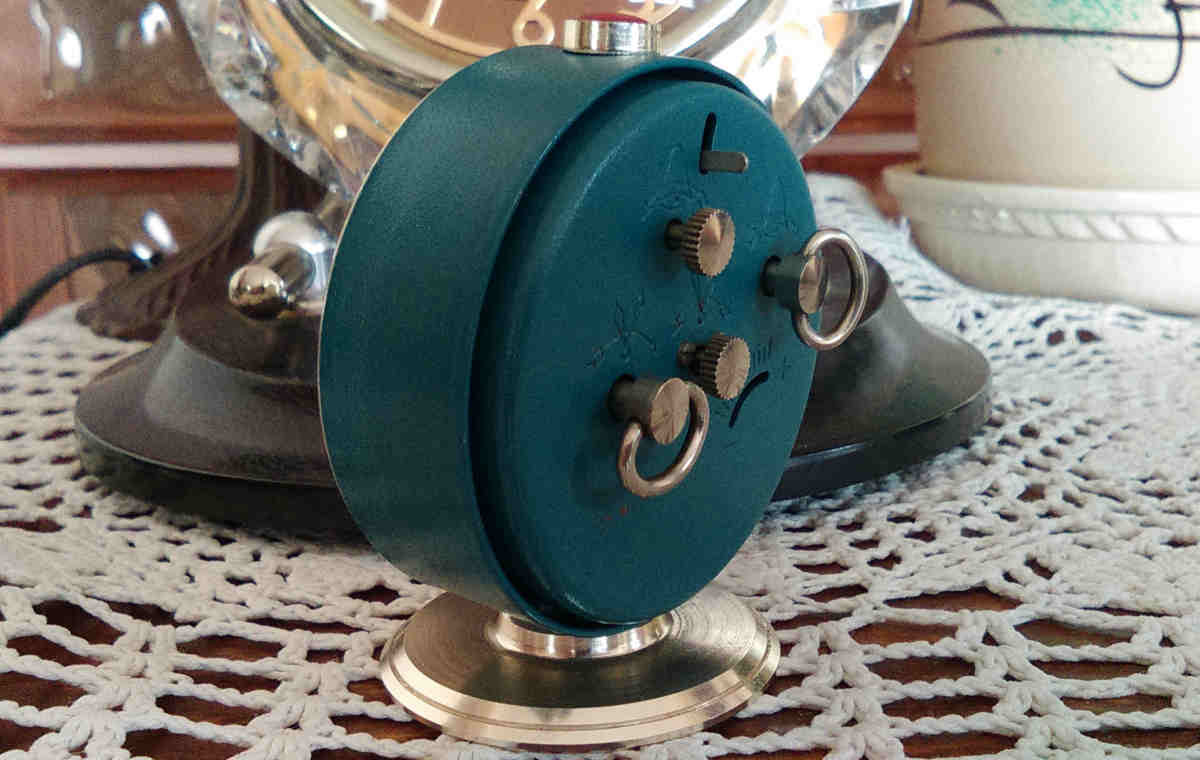

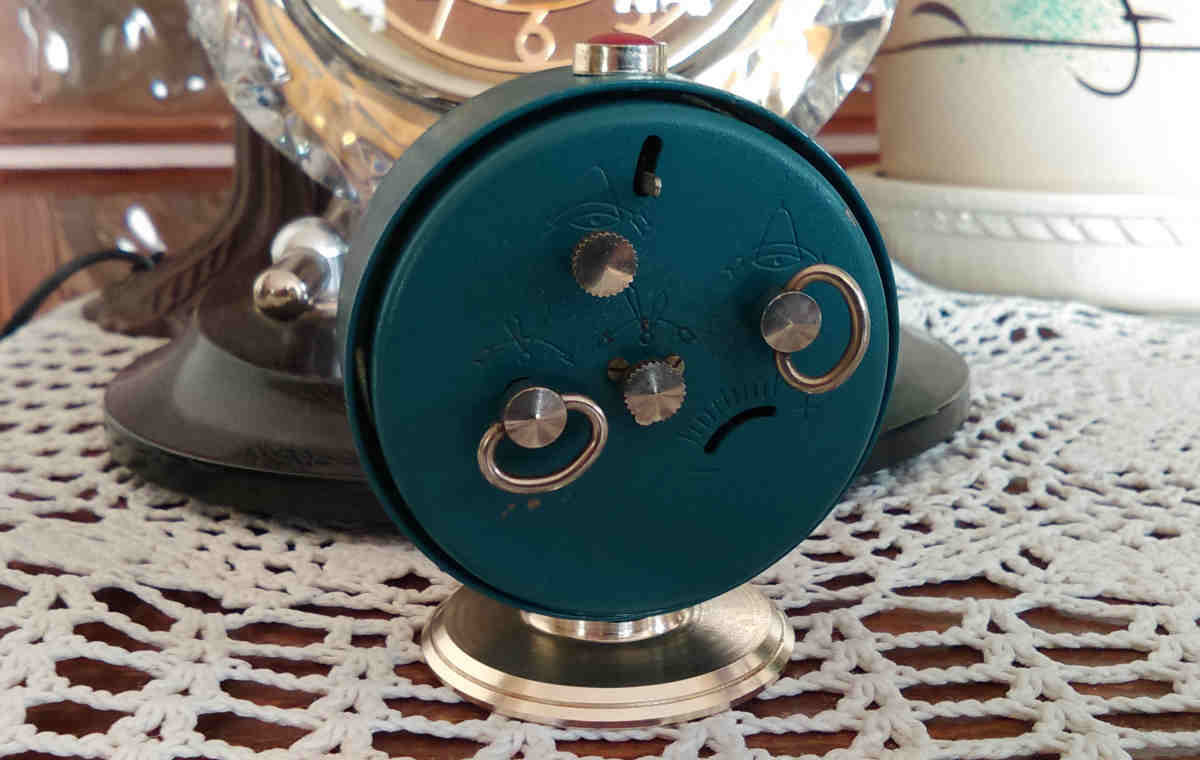

Tym razem z dziwna podstawką.
Mechanizmu nie ma co pokazywać , bo standard z lat osiemdziesiątych.
Podstawka jest oryginalna czy jest to "wyrób własny"? Pierwszy raz taką widzę, ale muszę przyznać, ze fajnie to wygląda ;)
Kupiłem z taką podstawką. Przeglądałem katalogi i nic podobnego nie spotkałem, ale podstawka wykonana jest w takiej samej technologii jak okrągłe podstawki budzików z lat osiemdziesiątych z charakterystycznym podfrezowaniem pod kształt obudowy. Jakość wykonania, technologia frezowania zagłębienia oraz użyty materiał wskazuje na raczej "fabryczne wykonanie, ale pewności nie mam.
Moim skromnym zdaniem to jest ładnie zrobiona samoróbka. :) Efekt jest. W wolnej chwili zrób proszę dokładne zdjęcia samej podstawki. Obejrzymy ją sobie dokładniej.
Podstawka jak najbardziej oryginalna stosowana w SLAVA-ch głównie z różnymi tarczami z motywem arabeski i rzymskimi cyframi, zazwyczaj w kolorze srebrnym. Ty masz anodowaną i barwioną  na kolor złoty .
