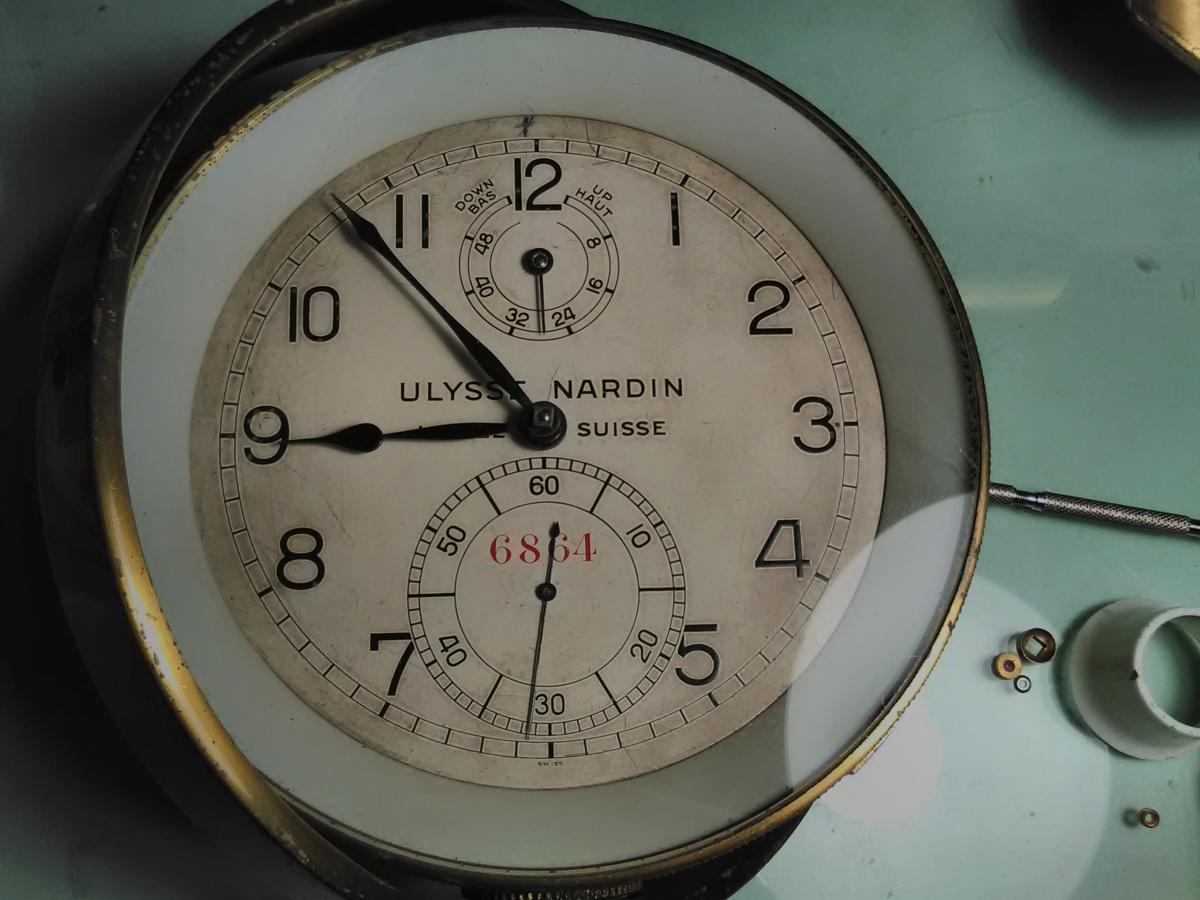

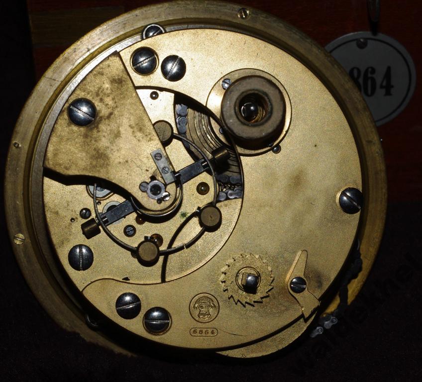

Kupiłem chronometr okrętowy. Wygląda na to, że pływał jeszcze w Kriegsmarine, potem w MW PRL. Nie mogę znależć nic na temat numeracji, on ma numer 6864.
Niestety miał ten cud techniki kowal w swoich rękach i przeleciał się po wychwycie.
Uszkodzone są: górny kamień łożyskujący balansu, kamień przerzutowy i impulsowy balansu, kamień zatrzymujący sprężynki wychwytowej, kamień łożyskujący koła wychwytowego oraz samo koło wychwytowe. Poza tym ktoś rozszlifował gniazda łożysk koła wychwytowego i półmostka balansu.
Krótko: szukam firmy lub człowieka, który może mieć w ofercie łożyska kamienne w szatonach, lub rozbitego Kirova na części lub też części do Kirova bo o Ulysse nawet nie marzę... :wacko:
Fotki nie są moje, wykonał je poprzedni właściciel
Edytowane przez kiniol

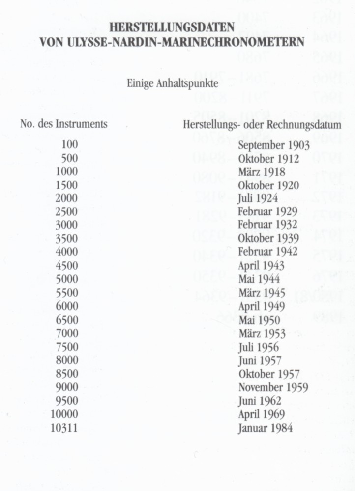

Piotr Ratyński
No to nie pływał w Kriegsmarine...dzięki Piotr :angry:

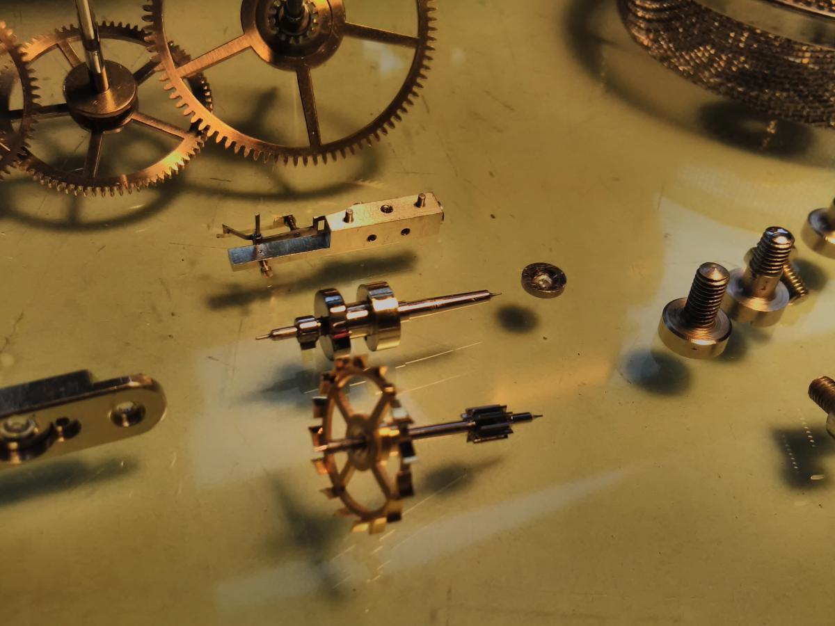

Jak zrobię, np. wykonanie koła sekundowego zajęło mi ok. 10h :wacko: Nie ma strachu, nie leżę do góry...
Koło z prawej jest nowe

Wykonałem już nowe koło wychwytowe, obecnie odłożyłem go na bok i czekam na moment gdy znów go polubię. :)

przed
części praktycznie dorobione...
Trochę czasu minęło, ale naprawa wymagała podszkolenia i podszlifowania umiejętności, warto było...
