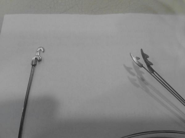

  1. Witam Kolegę,
    Lata temu (to było w grudniu 2015) otrzymałem od Ciebie cięgło do chronometru GUB Glashutte, jak na zdjęciu z Twojego postu
    Zainstalowałem, działało latami - aż do wczoraj. Cięgło pękło tuż przy haku, tym z lewej strony. Teoretycznie można by wydobyć resztkę i zakuć / zgrzać od nowa ale obawiam się że moje możliwości warsztatowe nie zapewnią pewności i trwałości połączenia, a nagłe zerwanie może napsuć sporo w mechanizmie. Miałeś wtedy kilka cięgieł, jak widzę - może któreś się ostało - z chęcią odkupię. A tak z ciekawości - to pękło nie podczas nakręcania, co można by łatwo wytłumaczyć , tylko pod koniec drugiego dnia pracy, jak wskazywała rezerwa chodu.
