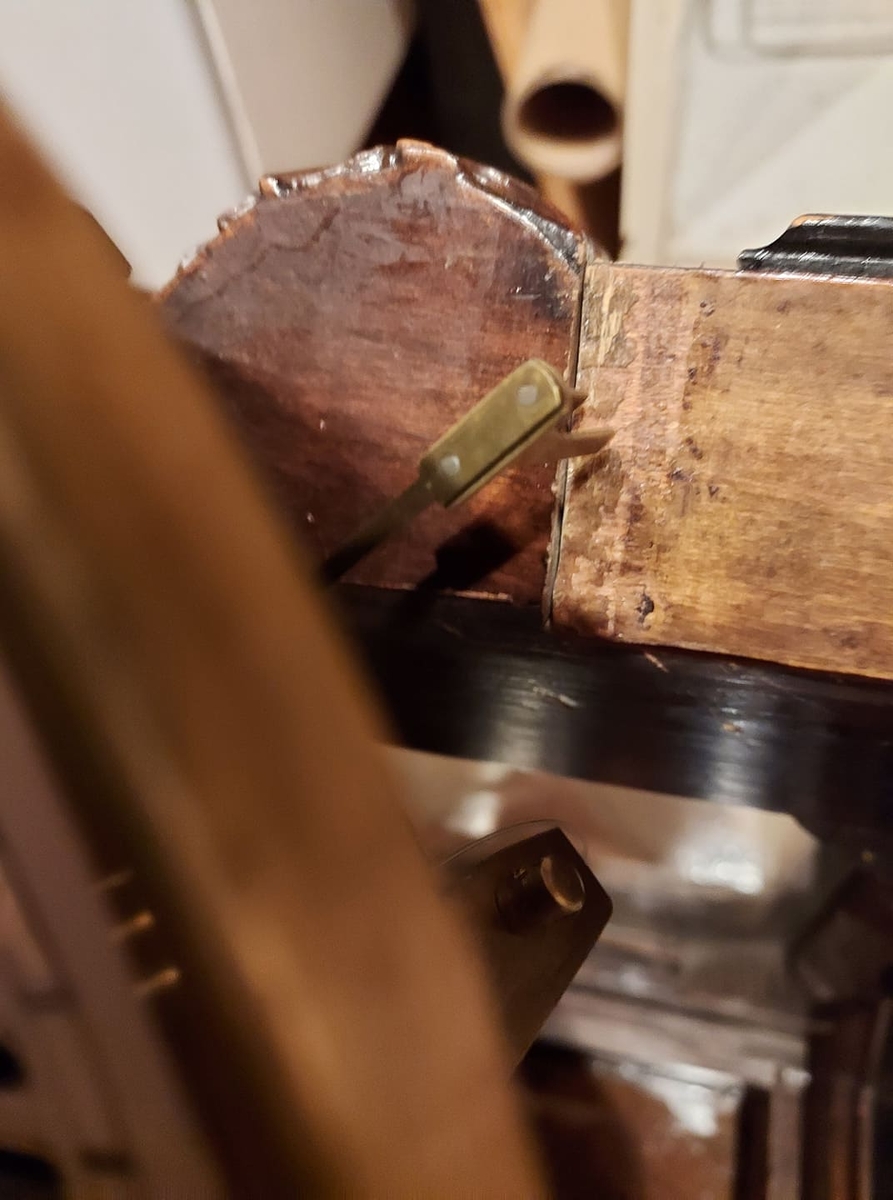

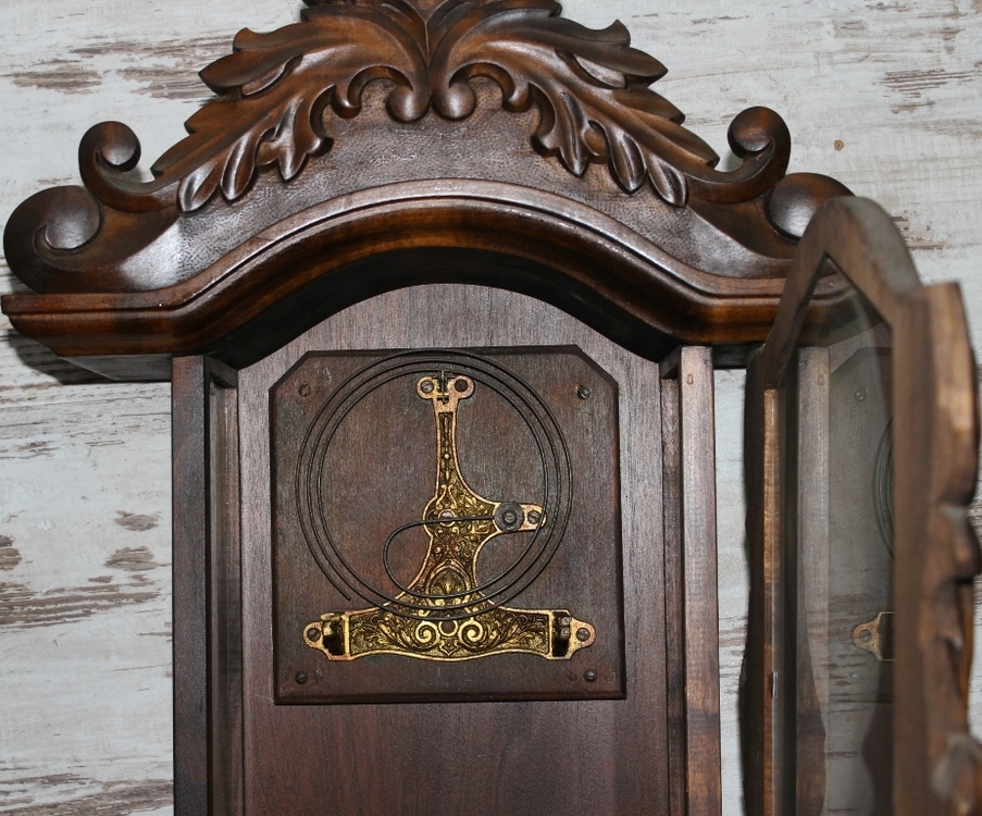

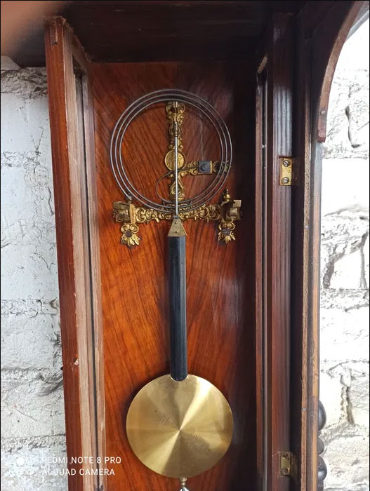

Yahagi 2363 #1826 Napisano 13 Października 2021 Qrczaki... Leskos... nie wiem co się nie zgadza (poza stopką... co bezdyskusyjne) 374 730 ... odrobinę wcześniejszy. Widzę jak wieszak jest zamontowany, ale myślę, że w towarzystwie tego mechanizmu i sanek - nie wziął się 'z powietrza'. następny na liście mam pokazany wczoraj 'sporny'... nic po drodze. 368 067 niestety bez dokładnego zdjęcia sanek I jeszcze 377 377 mam. Sanki 'odrobinkę' inne... ale wieszak jest ten sam. Od 328 xxx do 377 xxx widzę to mocowanie. Potem się już zmienia na inny wzór. 0 Udostępnij tę odpowiedź Odnośnik do odpowiedzi Udostępnij na innych stronach
tarant 2979 #1827 Napisano 13 Października 2021 11 minut temu, Mester napisał(-a): Jak się czyta ten post to aż czuć na odległość zazdrość ,tylko koromysły i domysły nic konkretnego powyższy zegar jak widać na zdjęciach jest naprawdę piękny. Co do Skandynawii, wnioskuję że nie kupiłeś stamtąd żadnego zegara bo nie wiesz co piszesz. A Ty skąd, z jakiej bajki się domyślny Mądralo tutaj wziąłeś? Miłe przywitanie... 0 Pozdrawiam Piotr Tolerancja musi być nietolerancyjna wobec nietolerancji. Němec z Královce Udostępnij tę odpowiedź Odnośnik do odpowiedzi Udostępnij na innych stronach
PM1122 1812 #1828 Napisano 13 Października 2021 38 minut temu, Mester napisał(-a): Jak się czyta ten post to aż czuć na odległość zazdrość ,tylko koromysły i domysły nic konkretnego powyższy zegar jak widać na zdjęciach jest naprawdę piękny. Co do Skandynawii, wnioskuję że nie kupiłeś stamtąd żadnego zegara bo nie wiesz co piszesz. Nooo , Kolego..... żeś pojechał . Widzę , że jesteś nowy i tak odrazu oceniłeś kolegę i to z pełnym przekonaniem ! Więc, tylko jedno powiem , Twoja ocena , to kolosalna pomyłka ! Tu nie fejsbuk i nie obsmarowujemy kolegów. 1 Udostępnij tę odpowiedź Odnośnik do odpowiedzi Udostępnij na innych stronach
LESKOS 3498 #1829 Napisano 13 Października 2021 Ech koledzy... 🤭 Jak ja wam ZAZDROSZCZĘ tego zegara ... NAPRAWDĘ ! To WSPANIAŁY zegar, jedyny w swoim rodzaju ( jak mówił Shrek) i niech cieszy właściciela ... nic mi do tego . Tak jest ! 2 Czasem lepiej powiedzieć coś, nie mówiąc NIC! 🤔 Udostępnij tę odpowiedź Odnośnik do odpowiedzi Udostępnij na innych stronach
old time 458 #1830 Napisano 13 Października 2021 Godzinę temu, Mester napisał(-a): Jak się czyta ten post to aż czuć na odległość zazdrość ,tylko koromysły i domysły nic konkretnego powyższy zegar jak widać na zdjęciach jest naprawdę piękny. Co do Skandynawii, wnioskuję że nie kupiłeś stamtąd żadnego zegara bo nie wiesz co piszesz. Zadaj sobie trud i poszukaj na forum jakie zegary pokazywal tu Kol. Leskos i wtedy moze zrozumiesz jakie bzdury piszesz. 0 Udostępnij tę odpowiedź Odnośnik do odpowiedzi Udostępnij na innych stronach

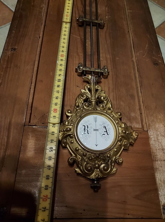

Yahagi 2363 #1831 Napisano 13 Października 2021 Tak żeby domknąć temat... bo się jakoś 'nerwowo' porobiło. Myślę, że PM1122 ma rację. Zegar jest OK, tylko wahadło zmienione. Tarant zwrócił uwagę na ważna rzecz... regulacja. Otóż nie ma regulacji. Kotwica na osi sztywna, a to oznacza, że jedyną regulacją jest ściana. Lenz by tak tego nie wypuścił. Dochodzi jeszcze jeden drobiazg, który ze zdjęć wynika... Ozdobna soczewka - trzyma się na ostatnim zwoju. Tak widocznie musiało być, żeby zegar chodził punktualnie. Lenz by tego tak nie wypuścił. Więc wg mnie: wymienione wahadło, przerobiona stopka (naturalnie tylko moja wizja :)) 1 Udostępnij tę odpowiedź Odnośnik do odpowiedzi Udostępnij na innych stronach
PM1122 1812 #1832 Napisano 13 Października 2021 Nie nooo...... wcale nerwowo nie jest. Przecież tu , poważne rozmowy się toczą.... a tylko mały epizod się zdarzył, bo ktoś z fejsbuka się wkradł, by jątrzyć. Nie jeden z nas powie , że piękny zegar, itd. Ale jeśli chcemy dowiedzieć się , czy to oryginał , no to słuchamy rzeczowych wyjaśnień i opinii kolegów. 0 Udostępnij tę odpowiedź Odnośnik do odpowiedzi Udostępnij na innych stronach
Mester 0 #1833 Napisano 13 Października 2021 Hej nic nie jątrze tylko prawdę napisałem, jak ktoś pisze ze lenz to nie lenz i w Skandynawii same skladaki to chyba m prawo się z tym nie zgodzić akurat sprowadzam z tamtego kierunku sporo zegarów . 0 Udostępnij tę odpowiedź Odnośnik do odpowiedzi Udostępnij na innych stronach
Mester 0 #1834 Napisano 13 Października 2021 Co do tego zegara to wystarczy zmienić wahadło i stopkę na prawidłowe i niech cieszy właściciela. 0 Udostępnij tę odpowiedź Odnośnik do odpowiedzi Udostępnij na innych stronach
PM1122 1812 #1835 Napisano 13 Października 2021 (edytowane) 37 minut temu, Mester napisał(-a): Hej nic nie jątrze tylko prawdę napisałem, jak ktoś pisze ze lenz to nie lenz i w Skandynawii same skladaki to chyba m prawo się z tym nie zgodzić akurat sprowadzam z tamtego kierunku sporo zegarów . Nooo , jak ktoś się zna na ,, lenz ", to się zna i już ! Czyli - znasz się. Brać to za pewnik ? To bardzo chętnie posłucham, czy te elementy dyskusyjne - podważane w toczącej się rozmowie , są oryginalne i dlaczego ? Może jakieś przykłady, gdzie również występowały, powtarzały się , albo zostały opatentowane. Może podasz numer patentu , na ten unikalny widelec ? Ps. to że można go poprawić i wymienić coś, by było zgodne ze sztuką, to prawda. I ten zegar ucieszyłby, niejednego z nas. Ale prawda nie jest taka , że przez któregoś z nas przemówiła zazdrość. Tu przegiąłeś ! .....pragnę też zauważyć, iż nieco wyżej, inny kolega, zwrócił uwagę na to, że faktycznie, takie dziwne wahadło i widełki bez regulacji, a jedyna regulacja, to pochylenie na ścianie, to w tej firmie rzecz nie do pomyślenia. Więc, jakieś przeróbki są ! Edytowane 13 Października 2021 przez PM1122 0 Udostępnij tę odpowiedź Odnośnik do odpowiedzi Udostępnij na innych stronach
wafelek 54 #1836 Napisano 13 Października 2021 (edytowane) Pokazałem w temacie o Endlerze b.podobny zegar ,korona b,podobna ,miał endlerowską pieczęć,,odcisk,,sygnatury na brodzie ,wcale bym się nie zdziwił jak omawiana skrzynia bedzie taką miała .Co do wahadła nie ma wątpliwosci że radosna twórczość jest od sprężyny lenzkirch .Soczewka . Edytowane 13 Października 2021 przez wafelek 1 Udostępnij tę odpowiedź Odnośnik do odpowiedzi Udostępnij na innych stronach

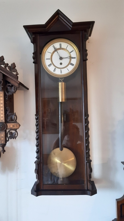

Szwardzwald1984 12 #1840 Napisano 11 Czerwca 2022 Dość niski numer 32948 się trafił. Bez brody niestety ale cóż. 4 Udostępnij tę odpowiedź Odnośnik do odpowiedzi Udostępnij na innych stronach
Anansi 3908 #1841 Napisano 11 Czerwca 2022 No i połowę (pół)kolumn, Macieju, diabli wzięli. Mogły być kręcone po całej długości, albo w tej (brakującej) połowie tylko kanelowane. 0 Tolerancja musi być nietolerancyjna wobec nietolerancji. Němec z Královce Udostępnij tę odpowiedź Odnośnik do odpowiedzi Udostępnij na innych stronach
Szwardzwald1984 12 #1842 Napisano 11 Czerwca 2022 Tak dziwne ze na równych wysokościach... 0 Udostępnij tę odpowiedź Odnośnik do odpowiedzi Udostępnij na innych stronach
mkl1 7058 #1843 Napisano 11 Czerwca 2022 (edytowane) 17 minut temu, Szwardzwald1984 napisał(-a): Tak dziwne ze na równych wysokościach... Tak, ale czegoś brakuje, by albo płynnie "przejść" w lamelki , lub nawet zostawić w połowie. - np krążka.... Edytowane 11 Czerwca 2022 przez mkl1 0 Pozdrawiam Mirek Udostępnij tę odpowiedź Odnośnik do odpowiedzi Udostępnij na innych stronach
Josza 103 #1844 Napisano 11 Czerwca 2022 Prawdopodobnie jeden warkocz przepadł, drugi przecięto na pół, połówki wklejono po obu stronach by zachować symetrię. 1 Udostępnij tę odpowiedź Odnośnik do odpowiedzi Udostępnij na innych stronach
Anansi 3908 #1845 Napisano 11 Czerwca 2022 A ja obstaję przy opcji dwuczęściowych (no tak na 60%). Kiedy jest taka potrzeba, oczywiście zdjęć odszukać się nie da... 0 Tolerancja musi być nietolerancyjna wobec nietolerancji. Němec z Královce Udostępnij tę odpowiedź Odnośnik do odpowiedzi Udostępnij na innych stronach
Josza 103 #1846 Napisano 11 Czerwca 2022 (edytowane) 39 minut temu, Anansi napisał(-a): Kiedy jest taka potrzeba, zdjęć odszukać się nie da... Kto ładnie rymuje, zdjęć nie odszukuje. Mogły być dwuczęściowe, ale kolumny były prawo i lewo skrętne. Twój zegar z rudym deklem poniżej. Edytowane 11 Czerwca 2022 przez Josza 2 Udostępnij tę odpowiedź Odnośnik do odpowiedzi Udostępnij na innych stronach
Anansi 3908 #1847 Napisano 11 Czerwca 2022 👍👍 (dobrze, że sobie zostawiłem 40% rezerwy na błąd ). 0 Tolerancja musi być nietolerancyjna wobec nietolerancji. Němec z Královce Udostępnij tę odpowiedź Odnośnik do odpowiedzi Udostępnij na innych stronach
mkl1 7058 #1848 Napisano 11 Czerwca 2022 2 godziny temu, Josza napisał(-a): Prawdopodobnie jeden warkocz przepadł, drugi przecięto na pół, połówki wklejono po obu stronach by zachować symetrię. Czyli kolega @Josza miał rację.. był njbliżej 0 Pozdrawiam Mirek Udostępnij tę odpowiedź Odnośnik do odpowiedzi Udostępnij na innych stronach
