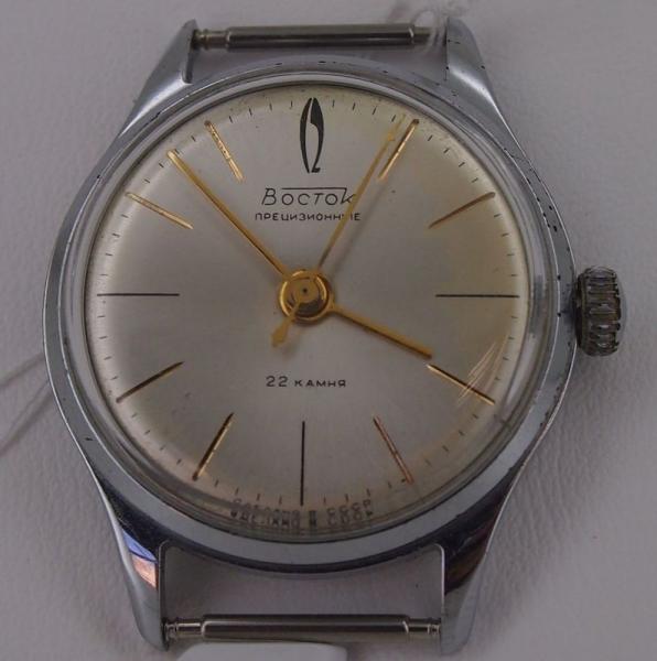

Krótka piłka przyjaciele. Pomijając stan, wszystko w nim tak jak być powinno? Czy coś od czapy?

Podejrzewam, że wystawiający celowo nie dołączył fotki werku....  mam jednak do Was pytanie o kopertę: czy model (kształt) jest oryginalny dla wostoka precyzyjnego??
Bo same pryszcze wyglądają na oryginalne :)

Panowie, ponieważ nadal mnie to nurtuje zapytam tu na ogóle :)
Czy jest możliwe, że przy zangielszczonej nazwie Pawła Burego na tarczy,  jest również opisany w języku angielskim angielskim mostek?
Fotki poniżej (stanu nie oceniamy, wiem że tragiczny :)).

Wygląda prawidłowo - czy jest potężny? na 14 cm nadgarstku pewnie tak
Ładne ma zestawienie kolorów, a czy ta górna koronka tak powinna odstawać?
W normalnym położeniu nie powinna odstawać... może jest wyciągnięta do przestawienia pory dzwonka?
