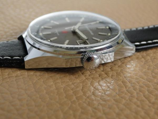

Panowie, czy tutaj jest wszystko ok? Bo ja pewności nie mam, a nie mogę ustalić z 100% pewnością czy wszystko jest jak powinno. Poza koronką oczywiście :)
Wygląda, że wszystko ok. W moim jedynie boczne kreski w górnym indeksie są niżej.
Qba dzięki. Tarcza raczej oryginalna, ale bardziej zastanawiały mnie wskazówki, no i to co w środku. U siebie masz 16 czy 17 kamieni werk, bo już sam nie wiem jaki powinien być :)
Werk i wskazówki masz prawidłowe, u mnie też jest 16 kamieni. No chyba, że ktoś w moim kiedyś podmienił, w co wątpię bo zegarek z pewnej ręki i prawie nieużywany... :)
ps. ciekawe czy robili też te Kirowy tak jak Poljoty na 17 kamieniach, bo Poljoty są i 16 i 17.
Edytowane przez Qba.
Wg mnie ukraińska.

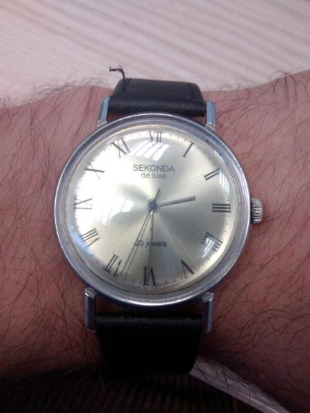

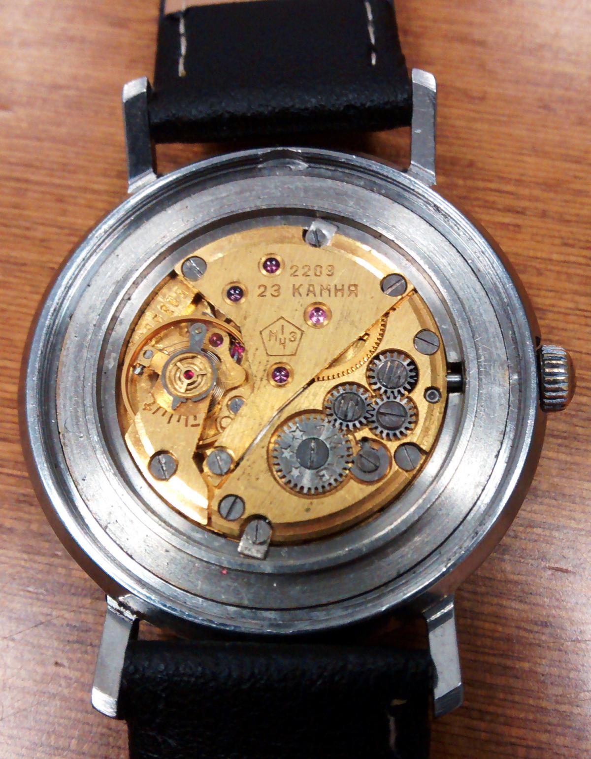

Taki nabytek. Bardzo (nie)chciałem go brać. Ale nikt nie brał, a ukochana żona zrobiła mi prezent i powiedziała "bierz". Namawiała, namawiała i namówiła.

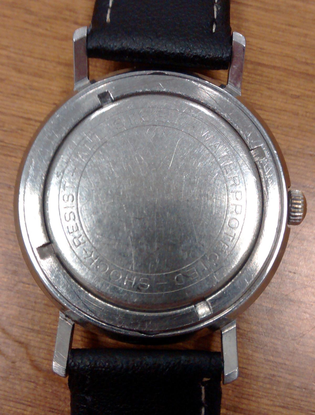

Zegarek śliczny. Marzył mi się stalowy Poljot de Luxe do codziennego tyrania. To jest ta koperta z całą pewnością. Koperta poprawna, dekiel zgodny. Nie jestem pewien koronki i szkła.
Gorzej z tarczą. Kupując wiedziałem, że jest coś nie tak. Teraz już wiem na pewno - ukraińska. W tej smutnej konstatacji upewnił mnie wpis kolegi Pawła Burego (http://zegarkiclub.pl/forum/topic/125153-jak-odr%C3%B3%C5%BCni%C4%87-oryginaln%C4%85-tarcz%C4%99-od-wsp%C3%B3%C5%82czesnego-zamiennika/page-5?do=findComment&comment=1830799).Ładna, w słonecznym szlifie, ale charkowska. Zegarek jest dla mnie, nie na handel, więc nie jest tragicznie. Ale gdyby się trafiła oryginalna, to by było jeszcze milej.
Ale tu jest właśnie pytanie dla którego piszę tutaj.
W Internecie spotkałem się z opiniami kolegów sprzed kilku lat, że dla Sekondy produkował Łucz (tutaj: http://czwarty-wymiar.pl/printview.php?t=2877&start=0).Trochę zdjęć w Internecie zdaje się potwierdzać tę tezę - wiele jest 2209 w Sekondach z sygnaturą Łucza. Nie wiem jednak, czy dotyczy to również stalowych Sekond (to, że były stalowe, to pewne, bo są w katalogu). Na moim werku sygnatura jest zdecydowanie 1MCZ na mostku i na kole naciągu, i nie widać na nim żadnych kombinacji.
Pytanie więc: Czy przed włożeniem tej ukraińskiej tarczy ten zegarek był Sekondą de Luxe, czy Poljotem de Luxe? Czy to bez różnicy i obie wersje będą zgodne...?
Której tarczy mam szukać?
Przy okazji wg cytowanego wcześniej wątku tarcza do stalowych de luxów jest nieco mniejsza niż do standardowych. Czy ktoś z kolegów zna / potrafi ustalić / może zmierzyć jaka dokładnie jest średnica stalowych, coby łatwiej było szukać?

Ciekawa sprawa. Nigdy nie widziałem Łucza w stali. Albo inaczej, nigdy nie widziałem w tej kopercie nic innego jak Poljota (ale jeszcze mało widziałem :D ). Jeżeli mnie pamięć nie myli, to średnica tarczy Poljota de Luxe np. z chromu i tego ze stali nie jest taka sama. Chyba stalowe i złote miały takie same średnice. Ale głowy sobie nie dam urwać :)
Edit: Teraz się przyjrzałem, i tarcza zdaje się pasować. W sumie sam już nie wiem :D

Wśród tarcz które wkleiłem według mnie jest kilka oryginalnych po prostu babka miała wymieszane - twoja tarcza jest według mnie na 100% oryginalna więc spał bym spokojnie
Odnoszę się tylko do tarczy bo poprawność całości to już spece muszą zweryfikować

Budzi moje wątpliwości jednak przerwa między "made in" a "USSR" sugerująca projekt tarczy od takiej z indeksami. Poza tym niemal identyczne tarcze Sekondy, jakie da się znaleźć w internecie są _nimal_ identyczne: http://www.ebay.ie/itm/SEKONDA-de-LUXE-gold-plated-Au20-ULTRA-THIN-USSR-vintage-mens-mechanical-watch-/262660614119?hash=item3d27cae7e7:g:qqAAAOSwB4NW1XVc , https://plus.google.com/photos/113098239036073221216/albums/5789104339045044113/5789104616514426098?pid=5789104713398377218&oid=113098239036073221216.
Niemniej dziwne mi się wydawało produkowanie przez Ukraińców akurat tarcz do Sekondy de Luxe, a nie Poljotów. Jendak oni produkują bardzo różne tarcze. W każdym razie jeśli sprawa nie wyjaśni się z pewnością na moją niekorzyść w tak dobranym gronie znawców tematu, to się z tą tarczą pogodzę i uznam za szczęśliwego posiadacza oryginalnej Sekondy, bo i tak nikt inny nie ma większej wiedzy w temacie, niż koledzy tutaj. ((:

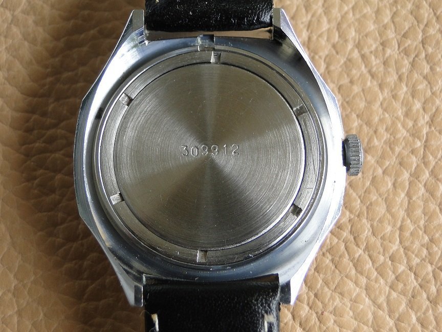

Panowie czy to jest w pełni ori, czy składak?post-56849-0-47228700-1476382651_thumb.jpegpost-56849-0-74449200-1476382672_thumb.jpegpost-56849-0-79583600-1476382695_thumb.jpegpost-56849-0-48018000-1476382732_thumb.jpeg

nie mam dla Ciebie dobrych wiesci. to co masz w kopercie to ukrainska tarcza sekondy do innego modelu lucza (http://zegarkiclub.pl/forum/topic/13244-kupi%C4%99-sprzedam-zamieni%C4%99-oddam/page-767)
Kolejna sprawa, zwroc uwage, ze tarcza nie pasuje do koperty jest poprostu za mala.
Musisz upolowac tarcze do Pojota Deluxe 23 kamienie.
To co masz oryginalnie bylo poljotem deluxe (logo 1 moskiewskiej fabryki).

To, że mam ukraińską to również przypuszczam.
Jednak co do rozmiaru tarczy nie mam pewności. Oglądałem dużo All Steelów w Internecie (a choćby tu, pierwsze z brzegu: http://forums.watchuseek.com/f10/poljot-de-luxe-29j-ever-seen-incarnation-1169810.html czy ten z tej aukcji http://allegro.pl/poljot-de-luxe-w-stali-kolekcjonerski-doskonaly-i6542521253.html#imglayer) i mam wrażenie, że większość ma taki problem, że tarcza wygląda na za małą. Tam oryginalnie nie było ringu jakiegoś ponad tarczą?
I może ktoś z kolegów wie, lub może ustalić ze 100% pewnością jaki to powinien być rozmiar tarczy w stalowej kopercie? Taki sam jak w złoconym?
