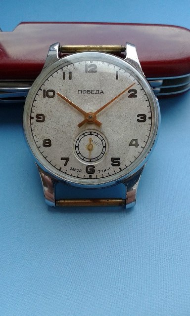

Ostatnio w jednym z tematów była mowa o Pobiedach z TTK-1. Jakiś czas temu zakupiłem taką dla tarczy, bo nawet w niezłym stanie jest. Niestety werk nie jest sygnowany tak jak na tarczy, składak?
Mam taką samą.Rozmawiałem o tym z kolekcjonerem ze wschodu.Mówił,że jest ok.
Jest to dopuszczalne czyli w porządku. Przez pewien okres były montowane mechanizmy z 1MFZ. Tylko trzeba zaznaczyć że jak znajdzie się tam werk z datą po 1954 roku to już jest kombinowany.
Tutaj masz jeszcze link do rosyjskiego forum i tematu o TTK-1 który przy okazji podobnej rozmowy podesłał Yakovlev.
http://forum.watch.ru/showthread.php?t=104675
edyta: Aha, wskazówki bym zmienił. ;)
