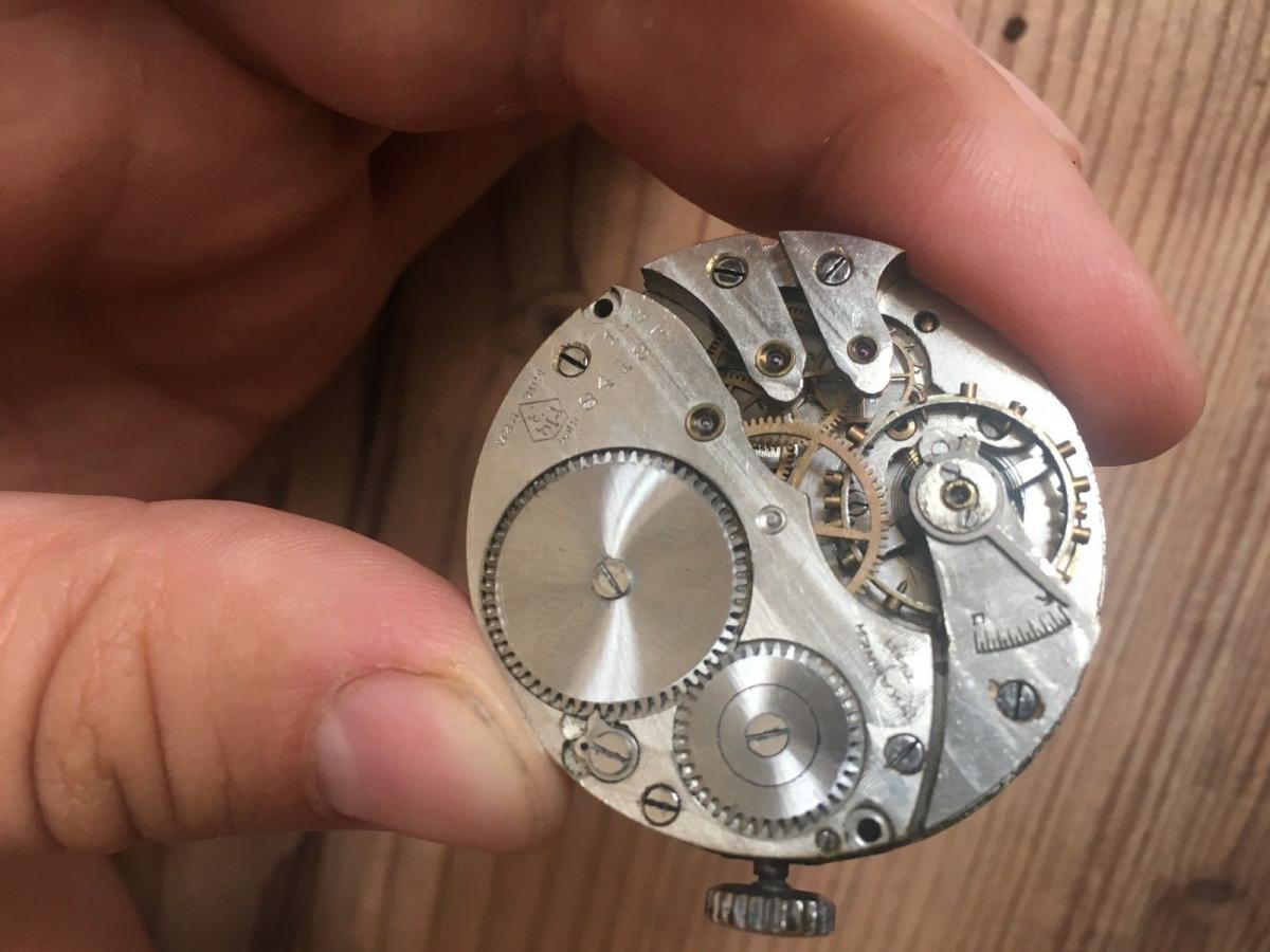

Czy ten zegarek jest w 100% oryginalny?
Gość Rafał75
Mój werk - zdjęcie od sprzedającego bo moje wyszło nie ostro. :)
Reszta jest OK.

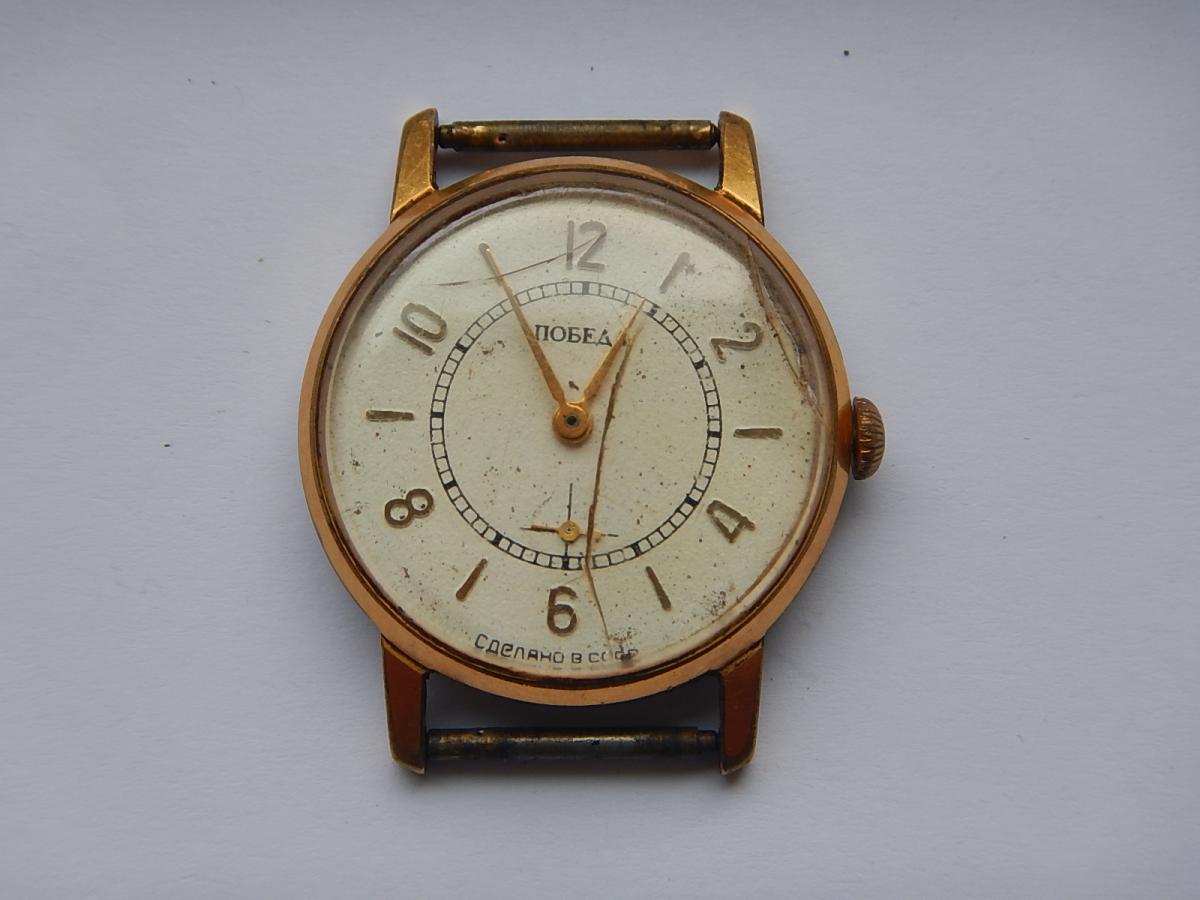

Pytanie bez fotki:
Pobieda, na tarczy "15 kamieni", koperta zakręcana, werk w blaszanym uchwycie z zaginanymi łapkami, na werku "17 kamieni", bez antywstrząsu, 2 kwartał 58 roku, Czystopol.
Czy to możliwe?
Wystukane na kolanie
Pytanie bez fotki:
Czy to możliwe?

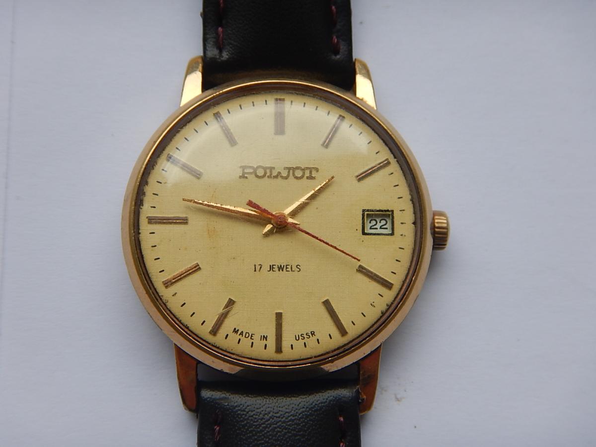

Możliwe jeśli to składak :)

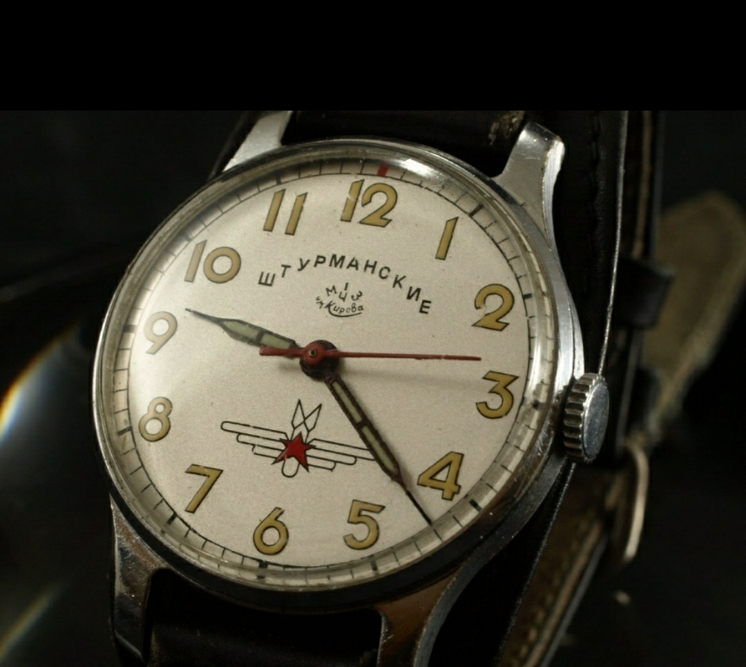

Wskazówka sekundnika też jest od tego Poljota?
Pobieda w oryginale? W środku mechanizm Zim-a? Jaki to okres produkcji lata 80, 70 czy wcześniej?

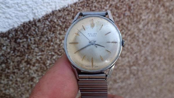

Co myslicie o tej tarczy?, nie pytam o wskazówki , bo wiadomo.
To jest Kama XIII, ale w opracowaniach dotyczacych Kamy nie ma nic o blekitnym kolorze kropek przy indeksach kolorze kropek.
Byly takie?
Tarcza jest w stanie dobrym+ i wg mnie wymaga tylko czyszczenia. Jest pokryta warstwa brudu , ale jest cala bez rys i uszkodzen indeksow. Napis takze wydaje sie OK, tylko przybrudzony. Tylko zastanawiaja mnie te kropki, logicznie biorac luma na wskazowkach rowniez powinna byc w tym kolorze.
Co myslicie? dobrze kombinuje?

Tarcza jest oryginalna. W różnych typach Kam była stosowna błękitna luma i  nie ma o tym ani słowa w katalogu ale sam mam kilka takich (choć akurat nie ten model).
Dzieki za odpowiedz, a wiec dobrze myslalem. Teraz bede musial troszke nad tarcza popracowac.

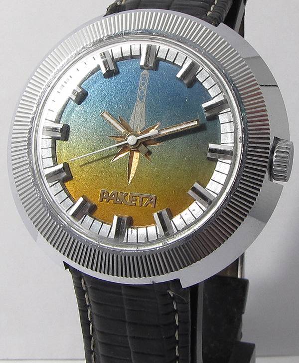

Koledzy czy wychodziły takie rakiety ? Wydaje mi się, że tak ale rakieta z sojuzem częściej widywana jest w kopercie typu "jajo"
746084991_o.jpg?nc=837
Witam, potrzebuje pomocy, co możecie powiedzieć o tej rakiecie? Sprzedawca wystawił ja jako z "brokatowa tarczą" a z niej poprostu zeszla farba, chyba że się mylę, warta zakupu?. Dziękuję i pozdrawiam.
kwestia ceny... ale tarcza zjechana, koperta przetarta...

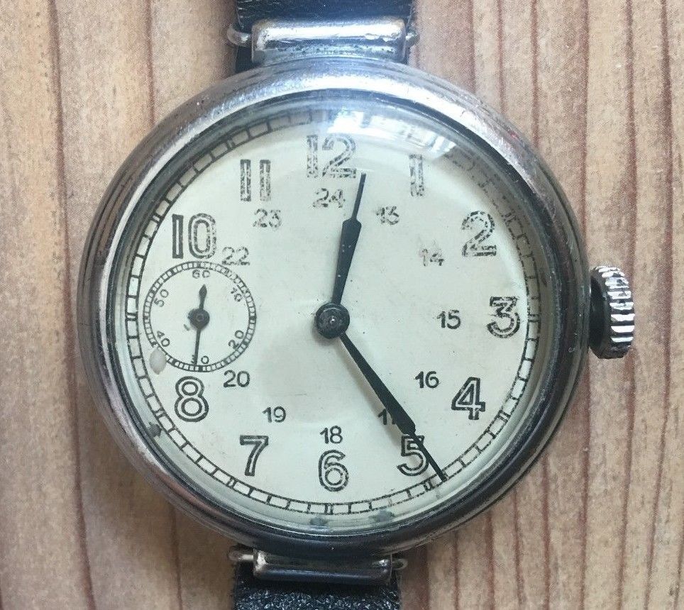

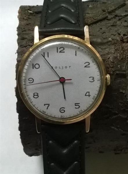

Chłopaki, mam kłopot w określeniu czy ten o to kolega ma wszystko jak należy. Pytam konkretnie o wskazówki i koronkę. Znalazłem wiele w sieci i na tym mechanizmie większość jest z tymi w kształcie liści ale i koronka mnie zastanawia, sporo jest tych w kształcie trójkąta, rozchodzi się na zewnątrz ale są i tradycyjnego kształtu. Jak powinno być? Zegarek ma bity rok 38.

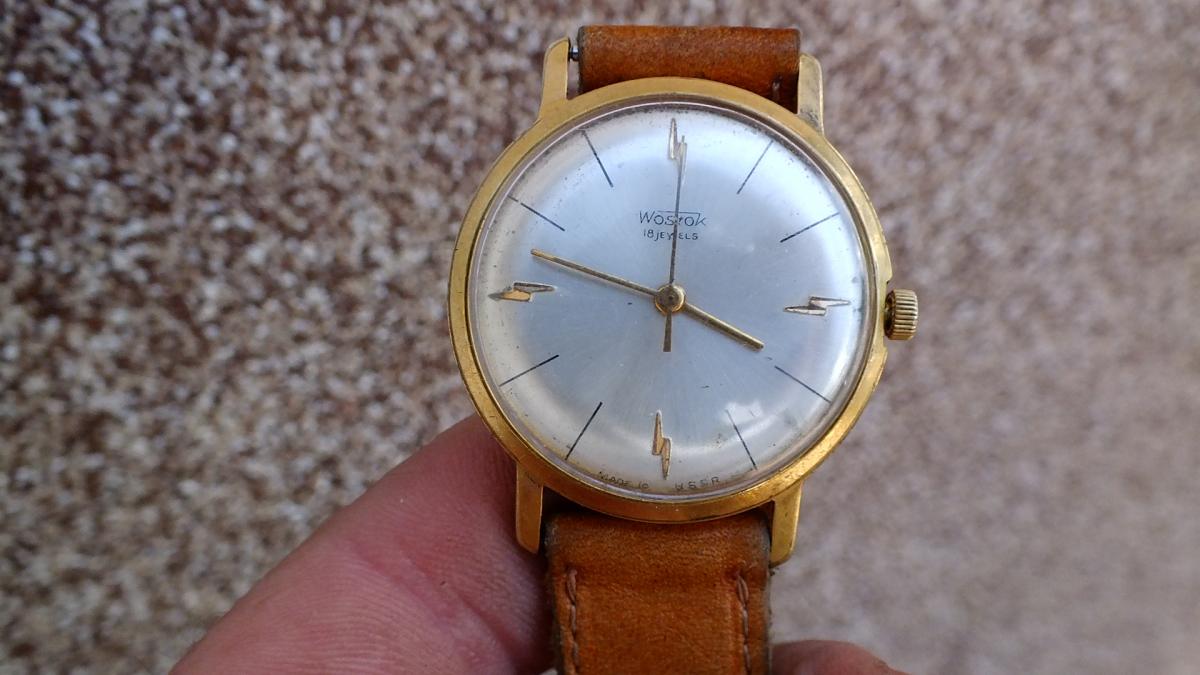

Pytanie do fachowców o autentyczność nowych nabytków , bo jakoś ten oliwkowy poljot jakoś mi nie pasuje
a konkretnie wskazówki, które są z innej bajki... wostoczek i drugi poljot są OK
