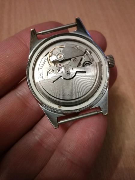

A to może ta tarcza była też w zwykłej kopercie i w takim zestawieniu jak na zdjęciu. Mi się ona kojarzy z asymetryczną złoconą kopertą, bardzo rzadkim modelem. Jeśli były takie, jak pokazałeś, to masz zdecydowanie ułatwione zadanie :)
Z mechanizmem, który się tu znajdował, to wróżyłem z fusów, ale zakładałem, że jak koperta od Rodiny to i mechanizm powinien byc taki. I był od Rodiny - pełen automat. Zresztą tak jak pisałem, ten składak był jako dodatek.

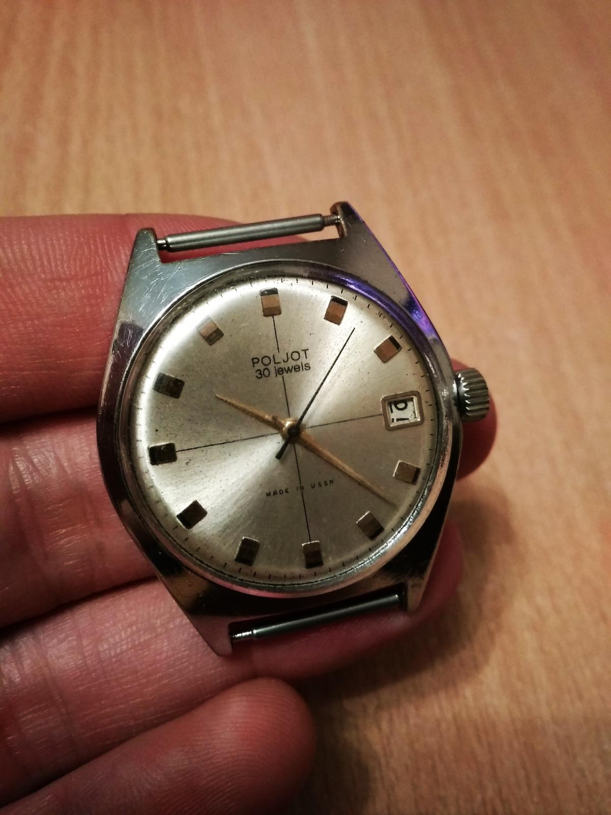

Czy tu oprócz wskazówek wszystko jest ok?

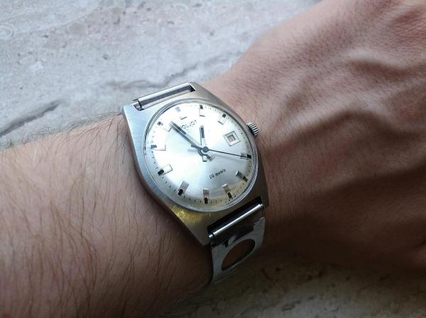

Ja nie wiem czy ta koperta (to chyba stal) nie jest do Poljota 29 jewels, wskazówki są chyba od Poljota 17 jewels.
To foto zegarka Waltera87 (mam nadzieję że nic nie będzie miał przeciwko prezentacji :))
Raczej tak Grzechu. 30ki były w takich kopertach. Oczywiście wskazówki.
30 jewels taki znalazłem jeszcze
edycja: To jednak inna tarcza.
Bocian z automatem. Poza wskazówkami ok. Sekundnik prawidłowy, reszta powinna być jak na zdjęciach kolegów - raczej złocone z tą tarcza.

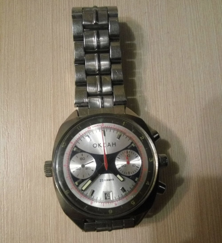

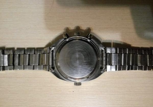

A czy ten OKEAN jest oryginalny?
Nie ma nic wspólnego z Okeanem. Zlepek na Poljocie z UA tarczą i wskazówkami.

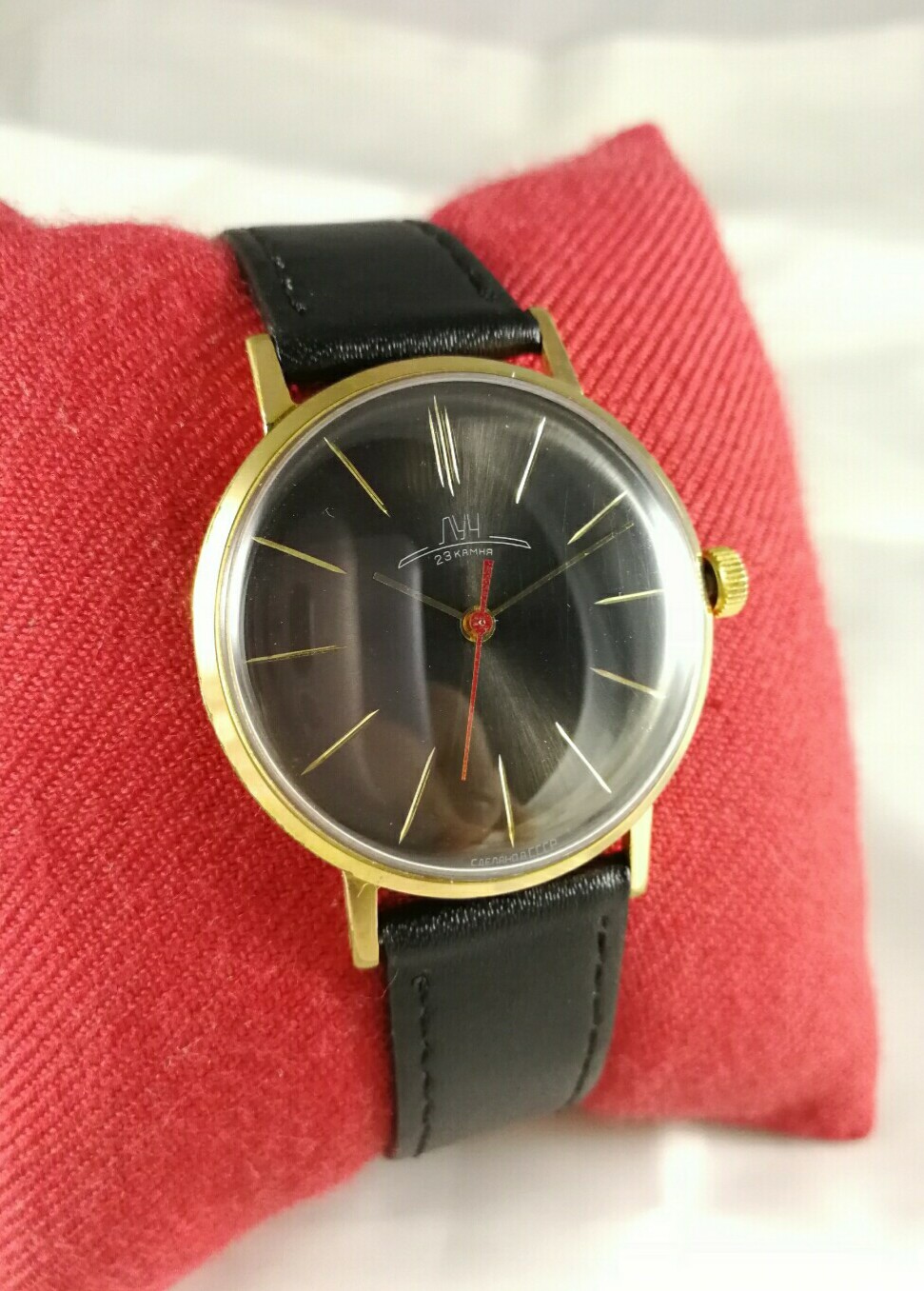

Witam, czy tarcza w tym łuczu jest oryginalna czy to nowa produkcja ?
Dzięki za pomoc
Dzięki
