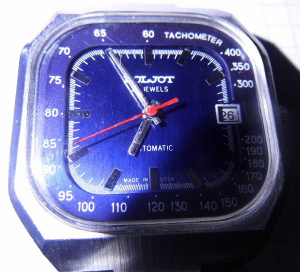

Panowie, stosowano takie wskazówki w Poljocie Tacho?
Pełne, dwuspadowe bez farby.

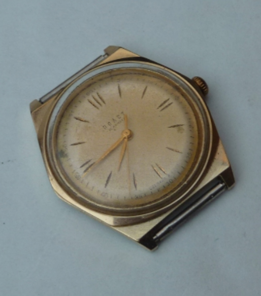

Czy to jest oryginalne zestawienie ?
Nie. Koperta pochodzi od tej rakiety:
Hmmm, ja taką Rakietę mam w innej kopercie. Nie mam zdjęcia pod ręką, ale koperta jest podobna do 23 kamieniowych Rakiet.
Edycja: nie podeprę w tym momencie moich słow o zdjęcie, ale na moje oko koperta jest od Poljota kwarcowego.
Z tego co do tej pory widziałem to ten typ koperty używany był w rakietowych kwarcach. Dorzucam zdjęcie podobnej rakiety w chromie:
Wg mnie, Masz częściowo rację. Rakieta powinna być w innej kopercie a ta pokazana to raczej z kwarcowej slavy.
Mnie też się wydawało że Rakiet nie było w tych kopertach, ode mnie +
Mea culpa, kojarzyłem że kwarc a google image wspomogło mnie zdjęciami składaków niestety. Nie zmienia to jednak faktu że kolega janosikmz19822 ma do czynienia też ze składakiem.
Dzięki za rozwianie wątpliwości.
Z Rakietą byłem pewien, bo mam taką samą.
Koperta faktycznie od Slavy kwarcowej, Poljotowa jest inna. Mój błąd :)
